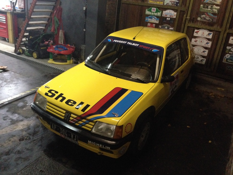

salut et bonne année à tous, la rallye sera au départ du rallye des routes du nord en catégorie VHRS moyenne haute avec un équipage composé de Tonio en copilote et moi meme
le rallye aura lieu les 24 et 25 février avec les recos le week end d'avant
d'ici la je dois fiabiliser la voiture afin de ne pas risquer d'abandonner betement ce rallye qui sera certainement éprouvant pour la mécanique
au programme:
remplacement des durites d'origine par un kit durit silicone
remplacement des biellettes de commande de boite
vidange moteur, disitribution + pompe a eau
remplacement du manocontact de pression d'huile
mise en place d'un protege carter
modif du 4 en 1 car il tape encore a un endroit sur le berceau
montage d'un terratrip de pret
monter un filtre a air
monter une fermeture de capot
et remplacement du siege passager afin que Tonio puisse prendre place :D
autrement dit, on est pas tellement en avance :)

sont belles ces biellettes :ok:

Juste un petit conseil, qui est peut être inutile.......ta tringlerie de boîte neuve, se clipse et se vérouille...???????.......... Si tel n'est pas le cas, prévoit un petit bout de fil de fer autour de chaque articulation, pour éviter qu'elles ne se déboîtent.......mais je pense que cela tu le sais déjà.
