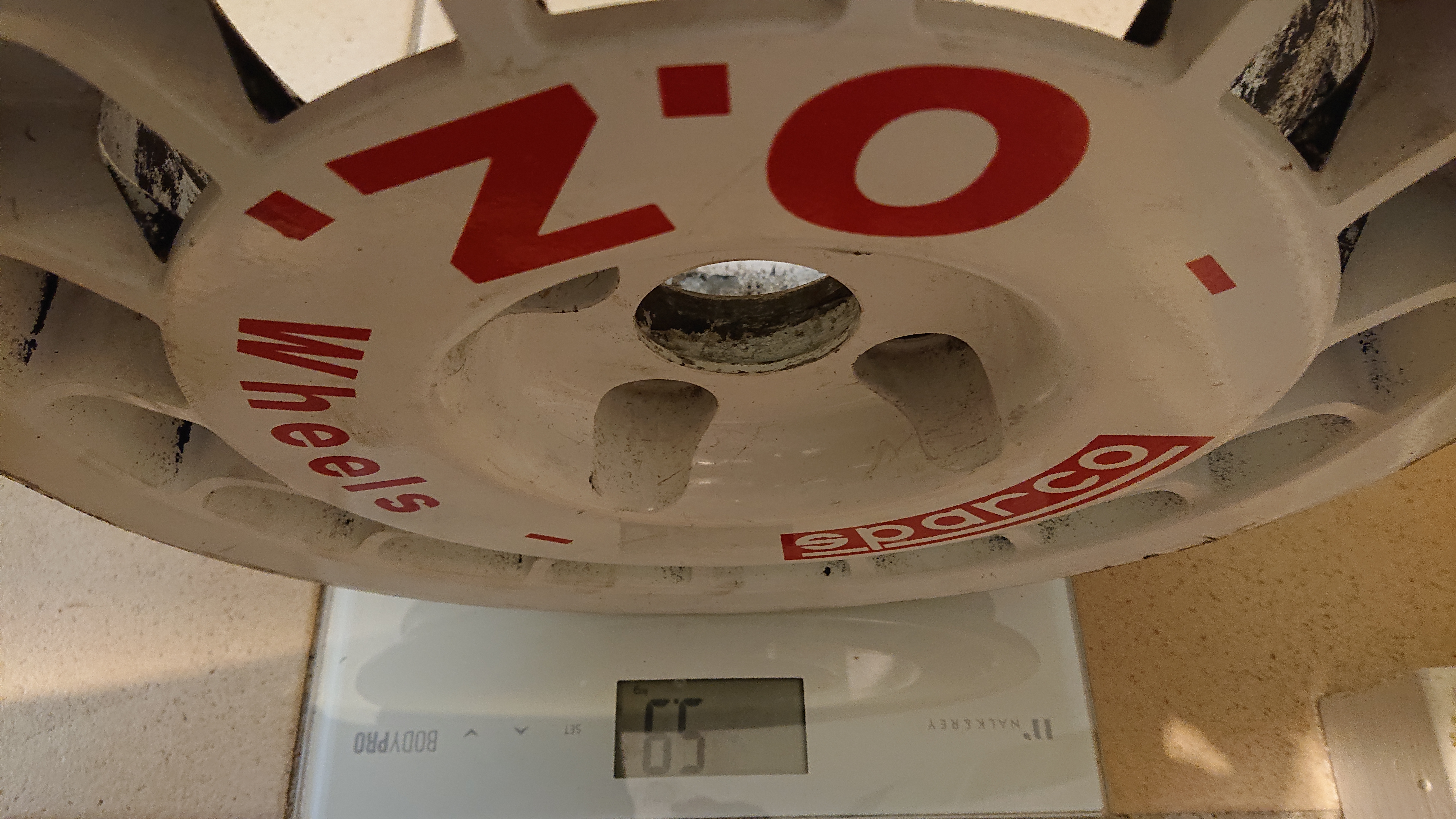

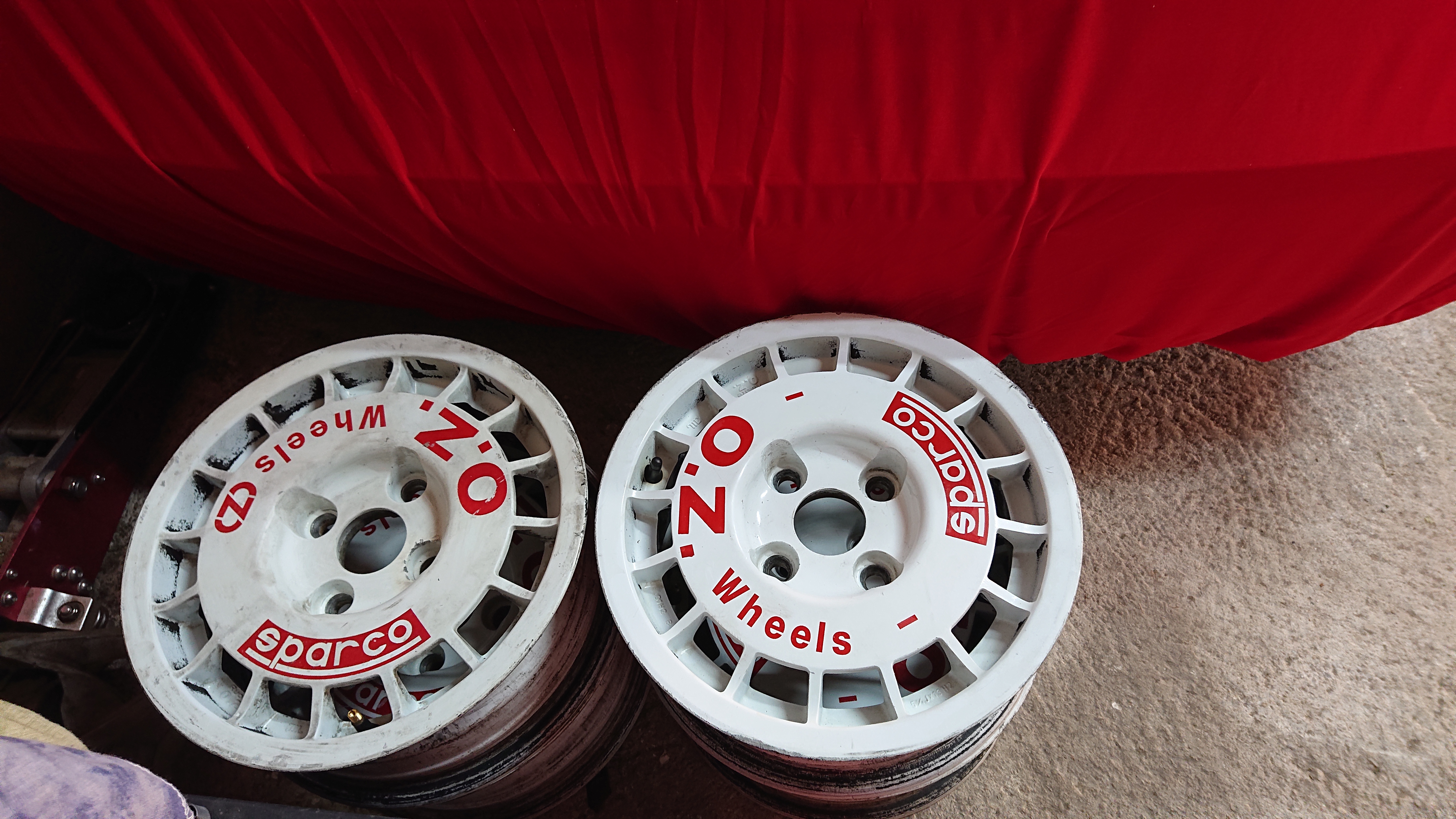

Aujourd'hui j'ai fait démonter les vieux pneus qui étaient sur les OZ en 13" :blush:
J'en ai profité pour en peser une: (la balance est à l'envers, il faut lire 5,9kg :lol:)
Elles vont maintenant avoir droit à un sablage +peinture epoxy (j'ai déjà reçu le kit d'autocollants d'origine rassurez vous :mrgreen:) et je monterai ensuite les pneus neufs ! :ok:

Messages : 1581
Been thanked : 80 times
Re: Ma 205Rallye 1991 (GrA)
Message par Bastien »
c'est du 5 de large de mémoire :)
tu as trouver le kit autocollants car moi le seul que j'ai trouve c'est pour du 14 ou 15 en Oz RAcing
Messages : 13606
Has thanked : 534 times
Been thanked : 1165 times
Non, c'est du 5,5x13 ET20 exactement comme les jantes tôles d'origine :ok:
Pour les stickers c'est là : http://www.byvad.com/?fond=produit&id_p ... ubrique=13
Bastien
Messages : 1581
Ah merci pour le lien Jean-luc
ah ben les miennes sont en 5 je crois faut je regarde l'Et par contre :)
