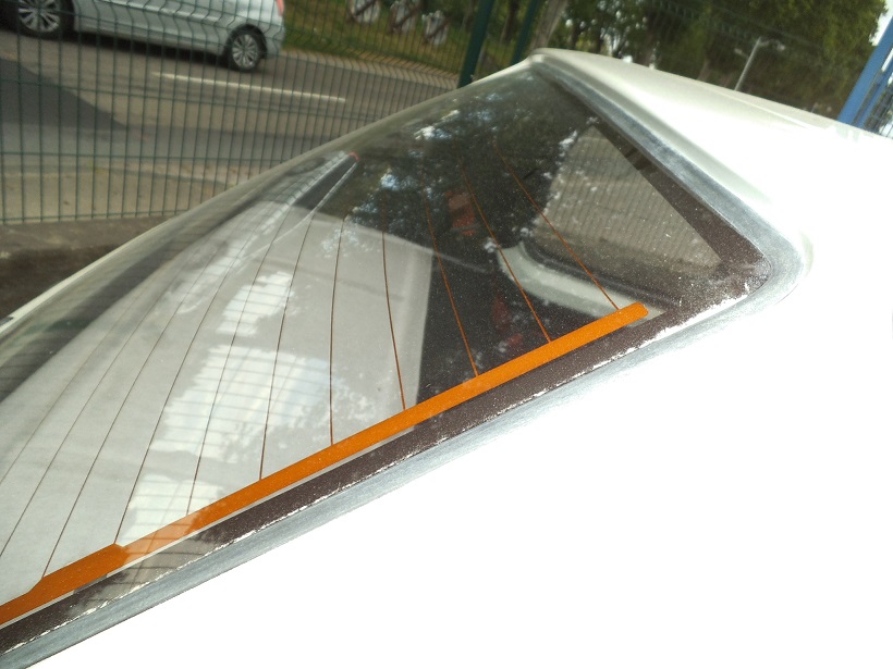

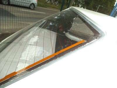

sinon, ce matin, je l'ai prise pour l'apporter au parbriseur et j'ai un beau bruit de roulement avant ..... elle tire un peu à gauche...
donc encore du taf en percpective.........mais ça devient bon......
le parbriseur m'a tout de suite dit que meme sans les joints, les vitres ar parfois ne rentre que pile poil dans la lunette ar quand ils font des essaie à blanc
donc ce qu'il va faire c'est faire un essai à blanc, sans joint,si ça rentre, il met le joint, et zou, en place...
et si ça rentre pas.......
je l'aurai dans........l.....l....non, en fait eux il mettre la lunette en place sans joint, et comble proprement la gorge de colle parbrise en imitant le joints.......on va voir.....

Salut ex moa tu tombe bien..... oui, c'est ce qu'ils m'on dit il le font comme ça sur des camions par ex ....
pour le joint, quand je l'avais acheté neuf, chez Peug' je l'avais sorti de l'emb et l'avait enduit de talc pour le rendre bien mou et maléable... espéront que ça marchera avec le joint....
sinon, j'avais bien pensé t'acheter un parebrise neuf, mais je crois que t'est sur Paris.... et moi sur Strasbourg
fait yech....... tu fait des tarifs bien sympas je trouve ........c'est dommage....

salut oliviernaas olivier a écrit :Salut ex moa tu tombe bien..... oui, c'est ce qu'ils m'on dit il le font comme ça sur des camions par ex ....
sinon, j'avais bien pensé t'acheter un parebrise neuf, mais je crois que t'est sur Paris.... et moi sur Strasbourg![]()
pour ma lunette ar j'ai eu le meme souci que toi
sur le joint neuf une fois posé sur la vitre j'ai coupé au cutter la petite lèvre (celle coté intérieure ) du joint ,ce qui permet de poser la vitre sans contrainte et quant au joint je lui met une goutte de loctite tout les 10 cm sur le contour de la vitre pour ne pas qu'il se vrille
bon courage

salut ex moa, je vais les voir demain, puique ils attaquent l'auto que demain
ça commence déja à me faire peur ton truc de joint rigide..............................
je leurs dirait de mettre du dégrippant, je suppose que c'est pour mieux r-travailler la rigidité du joint, non?? est*ce sur les contour, une fois imprégné de dégrippant, il n'aurai pas tendance à vouloir se barrer de la vitre????
c'est bête que t'est loin de chez moi
fait yech tout ça
apres celle là...........j'ârrete ça
fait yech tout ça

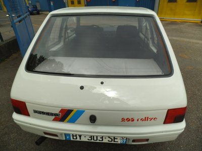

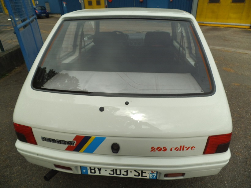

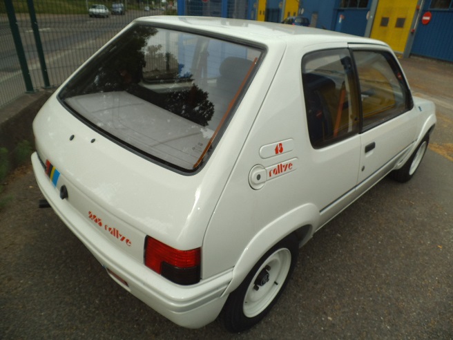

grand merci à ex moa pour son interressant tuto comment sortir et monter une lunette ar de 205
on voit bien qu'il est du métier... bravo à toi Tony
sinon, j'ai effectivement recherché ma Victorienne samedi matin avec sa vitre ar d'origine.......
donc, pas besion de monter une neuve qui m'aurai couté encore une fois un bras........
je vous met quelques tofs du résultat somme toute acceptable on va dire.......
ce soir, elle ne dormira pas à la maison mais chez gargaml .........
