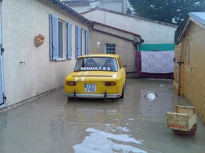

Bah faut bien se faire plaisir
Elle as pas trop morfle la R8S avec les eaux ?

c est quoi cette r8,c est a qui?vous allez me faire craquer,avec tts ces autos

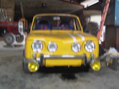

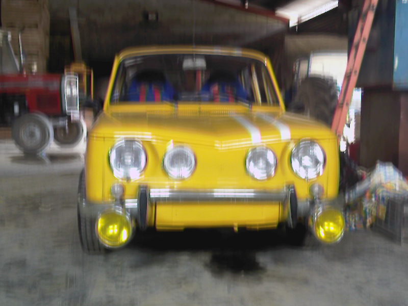

la r8s c une voiture qu'on a remonté avec un ami
on la refaite entierement
la photo et dans son jardin un jour de grosse pluis mais elle a rien u
