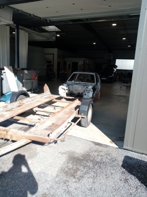

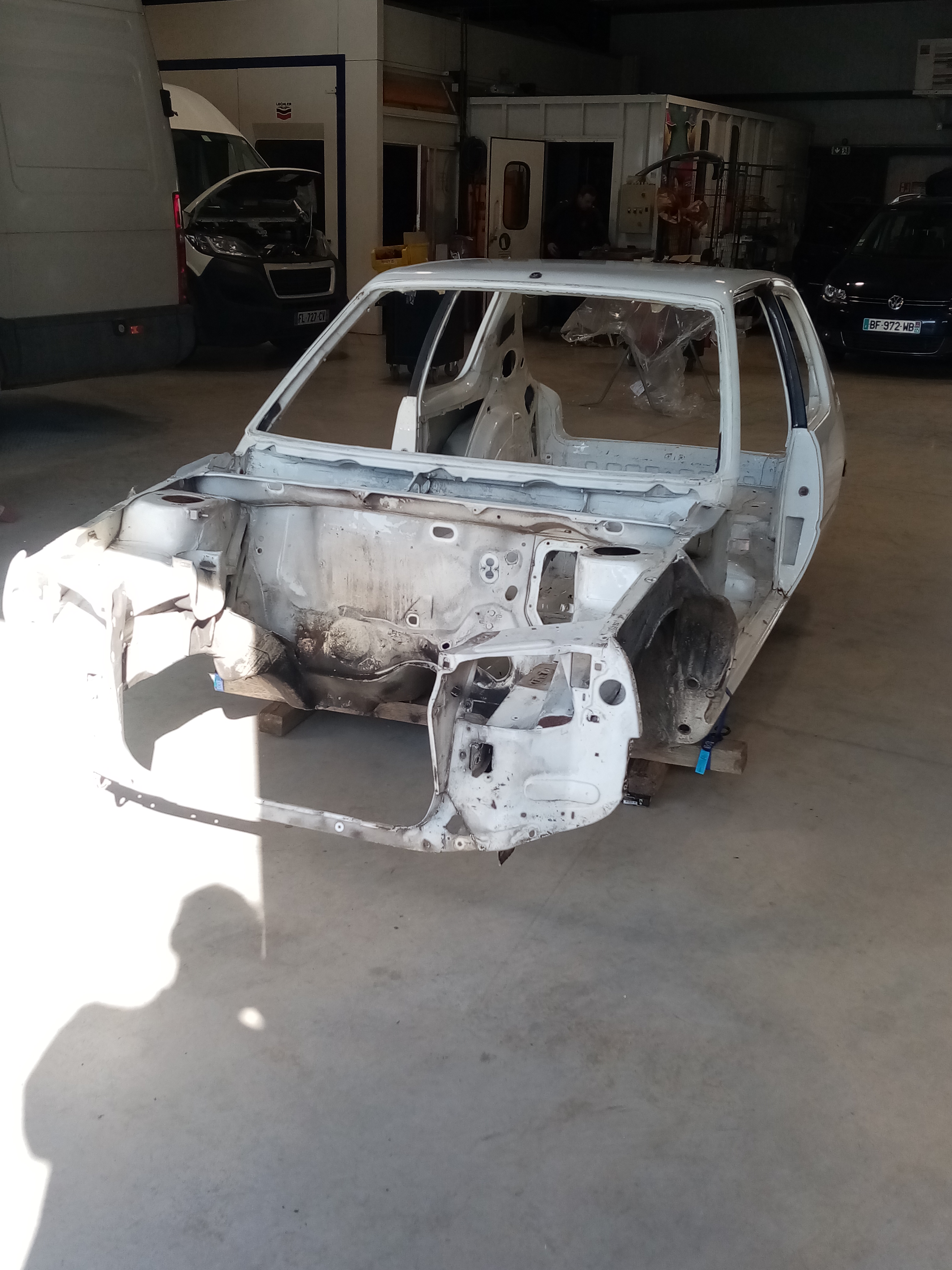

Le jour où je le dépose j'ai le carrossier février 2022

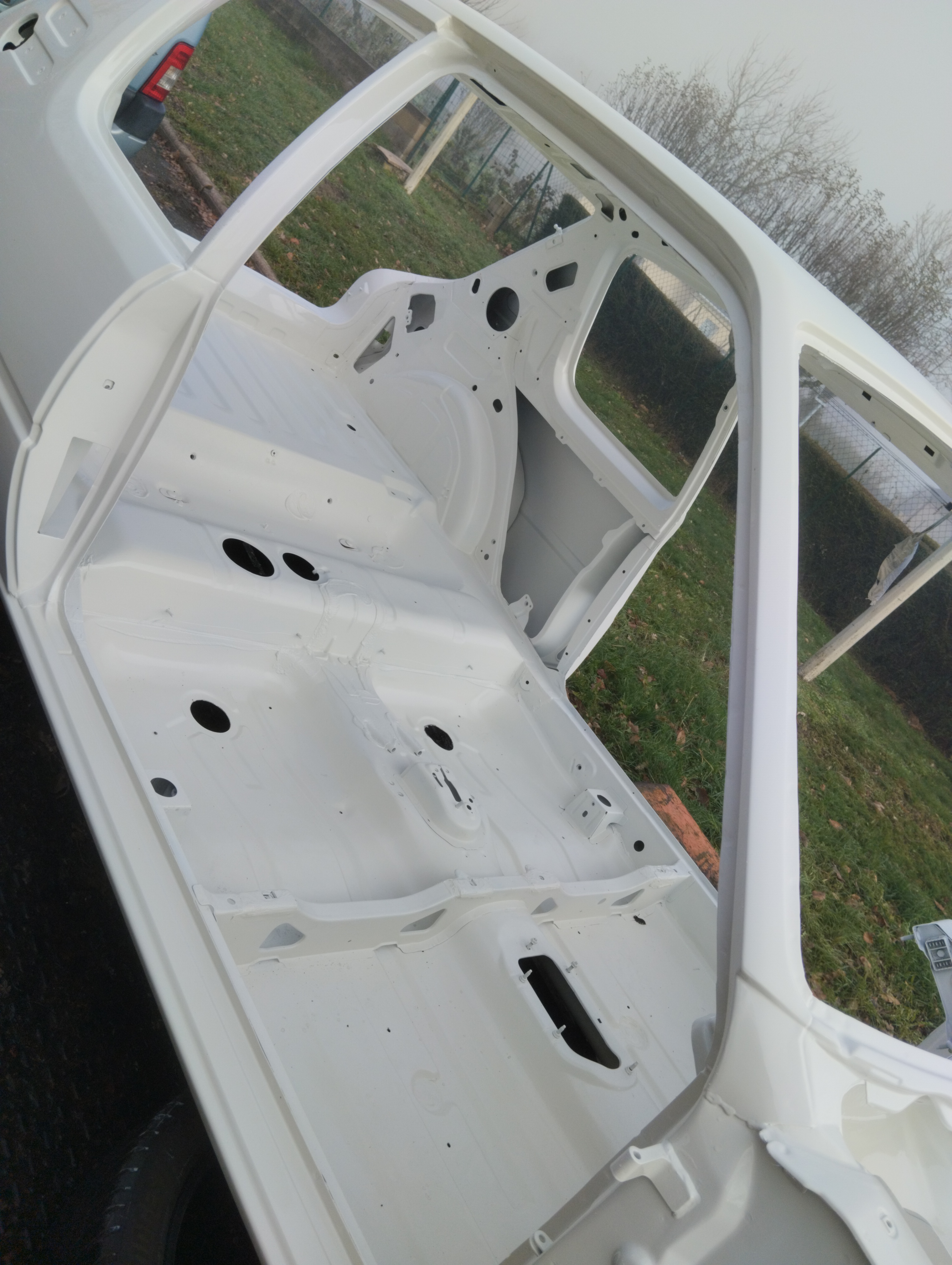

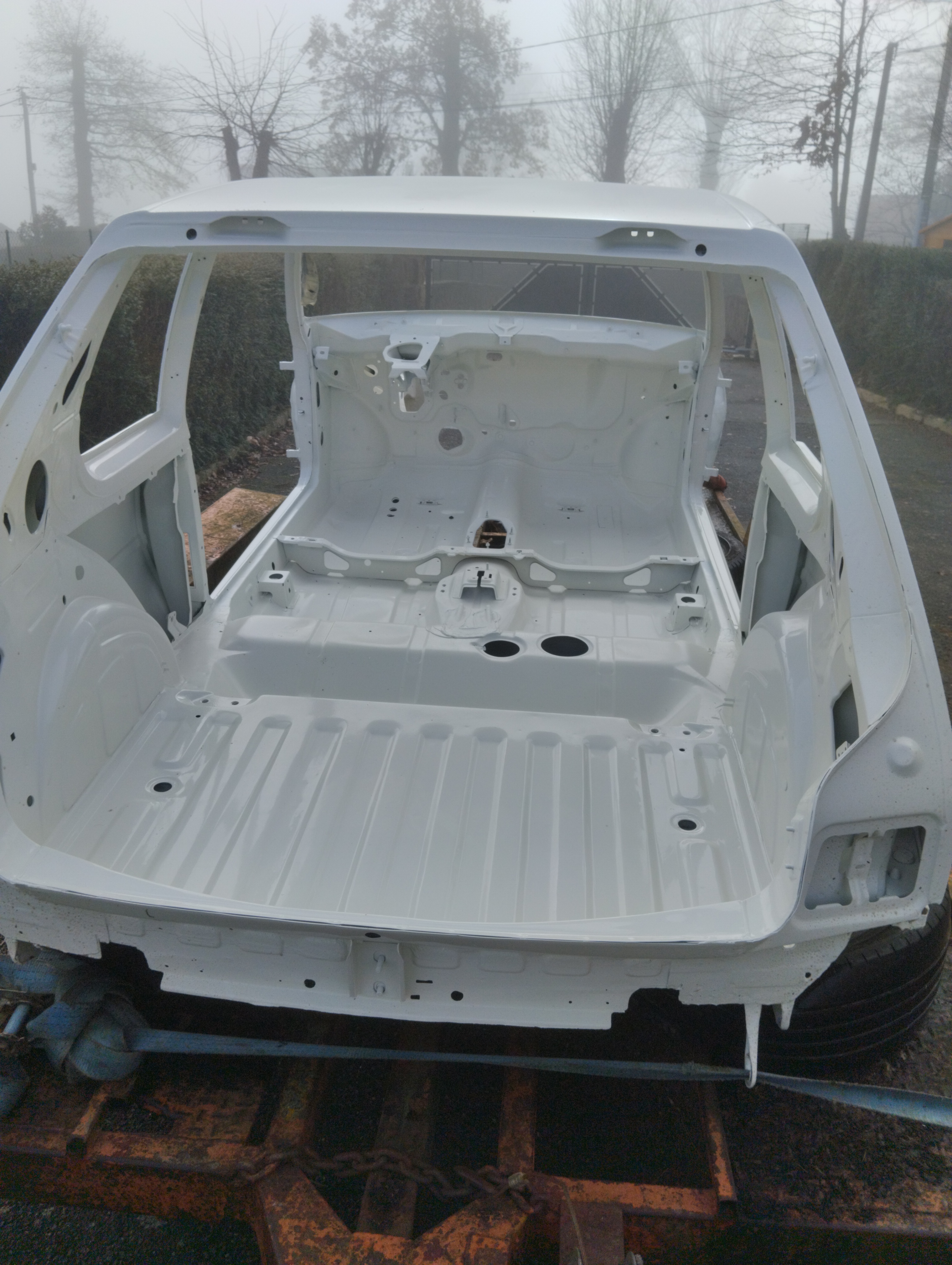

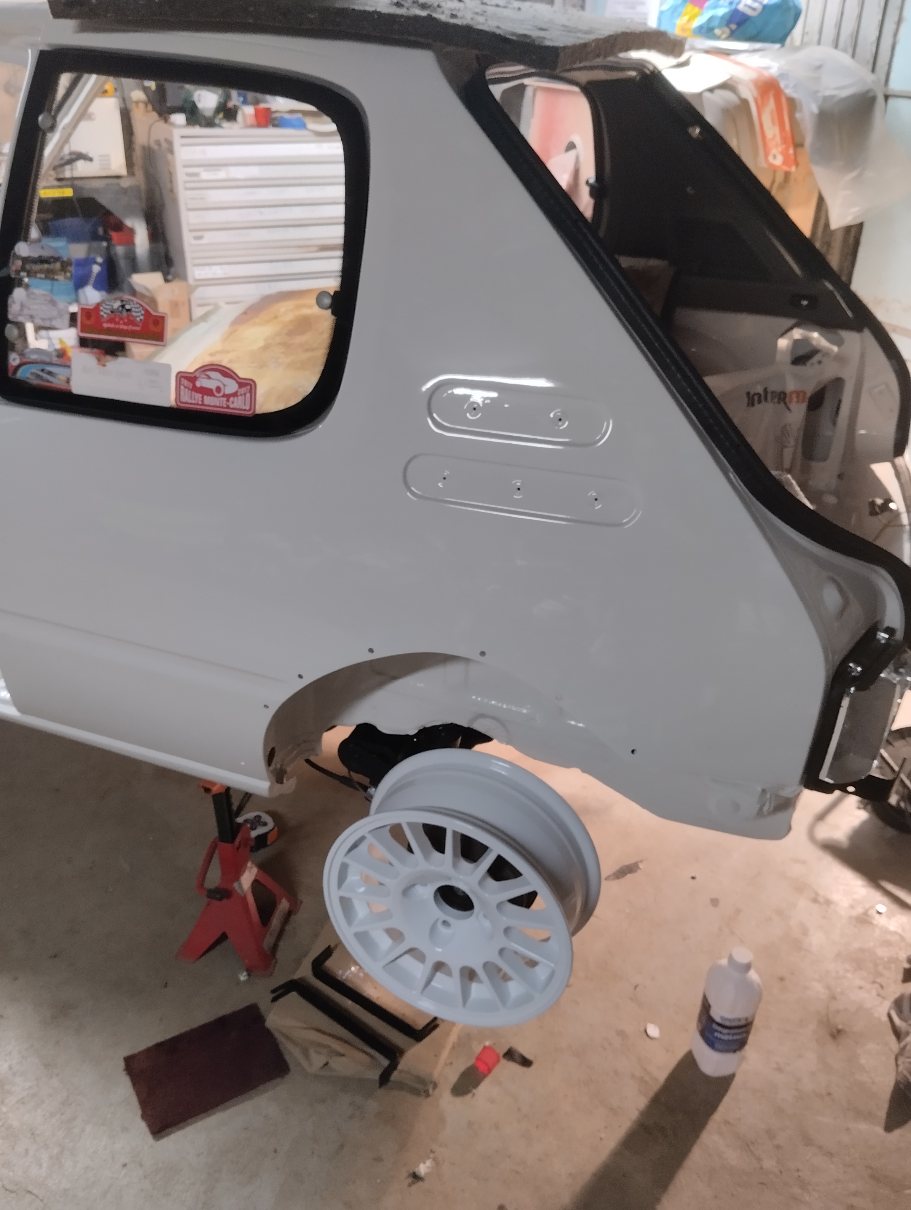

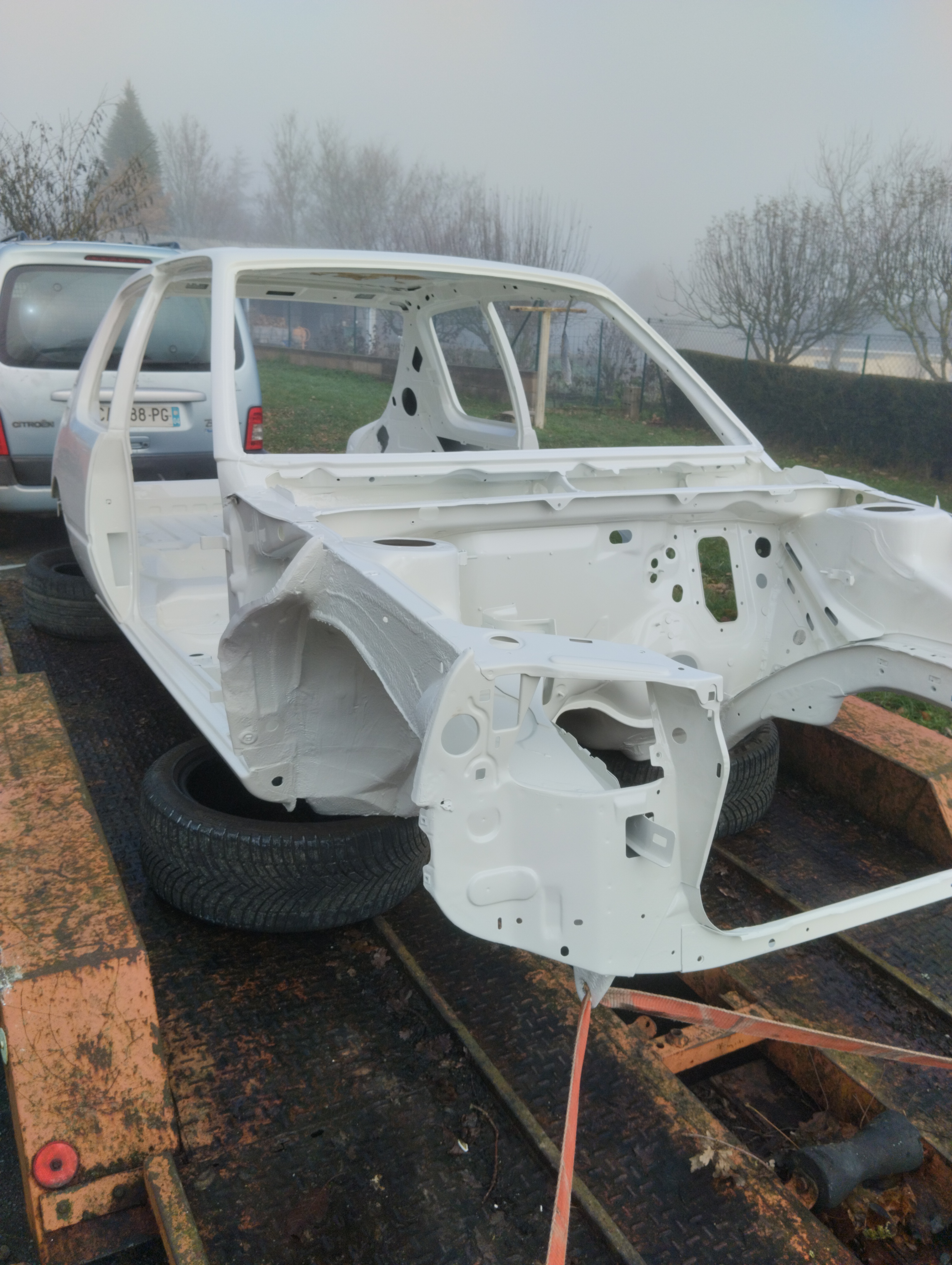

24 décembre 2022, enfin!!!
Je la récupère chez le carrossier, et a partir de là ma femme va moins me voir le soir :mrgreen:

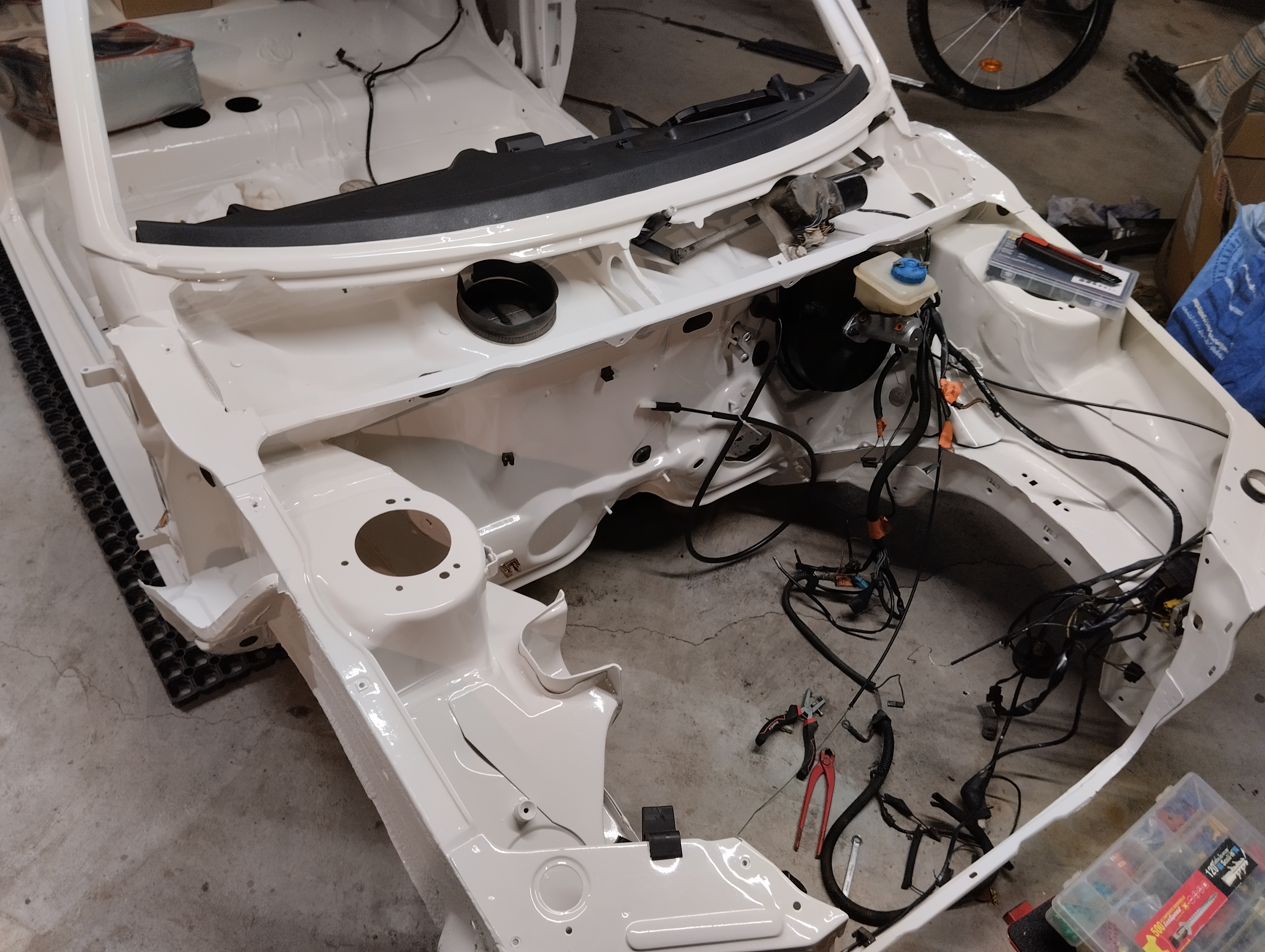

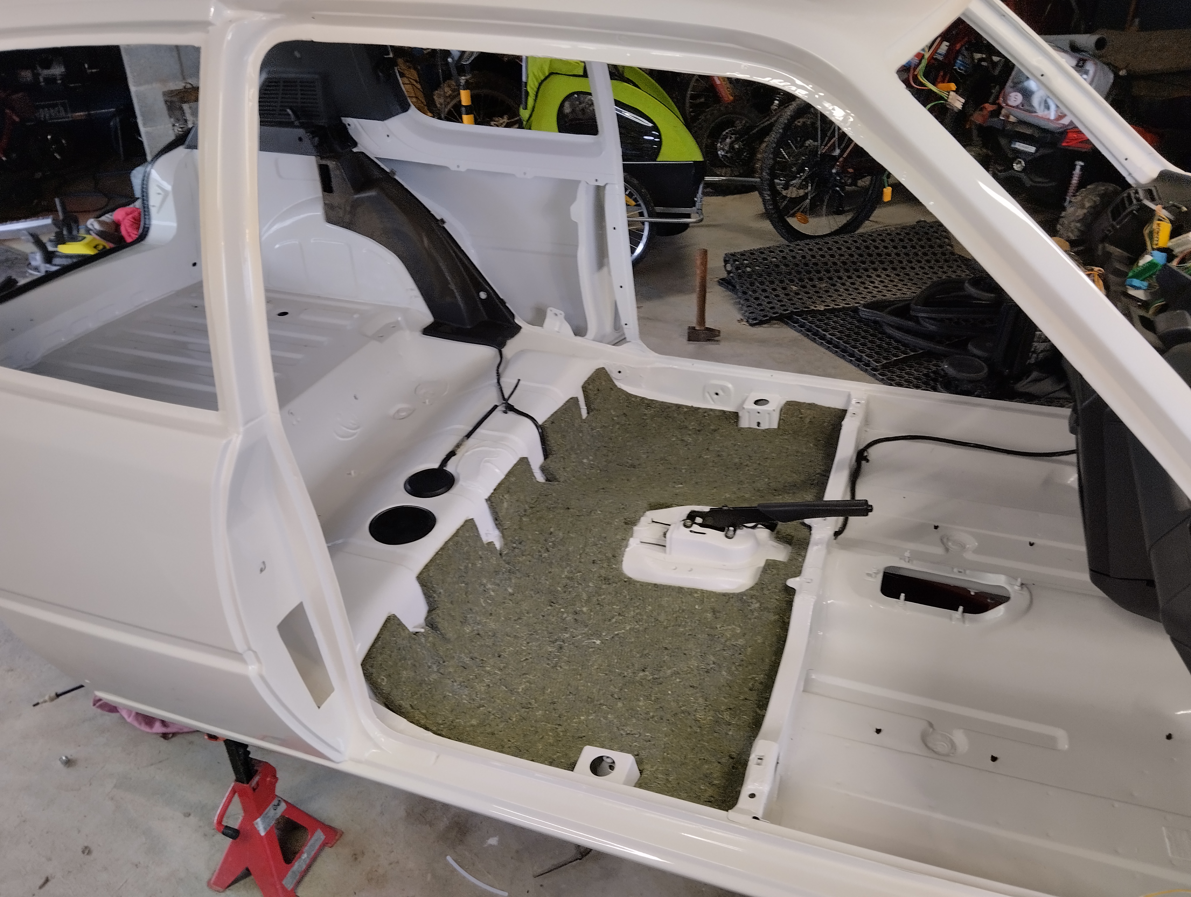

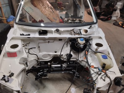

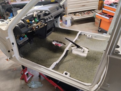

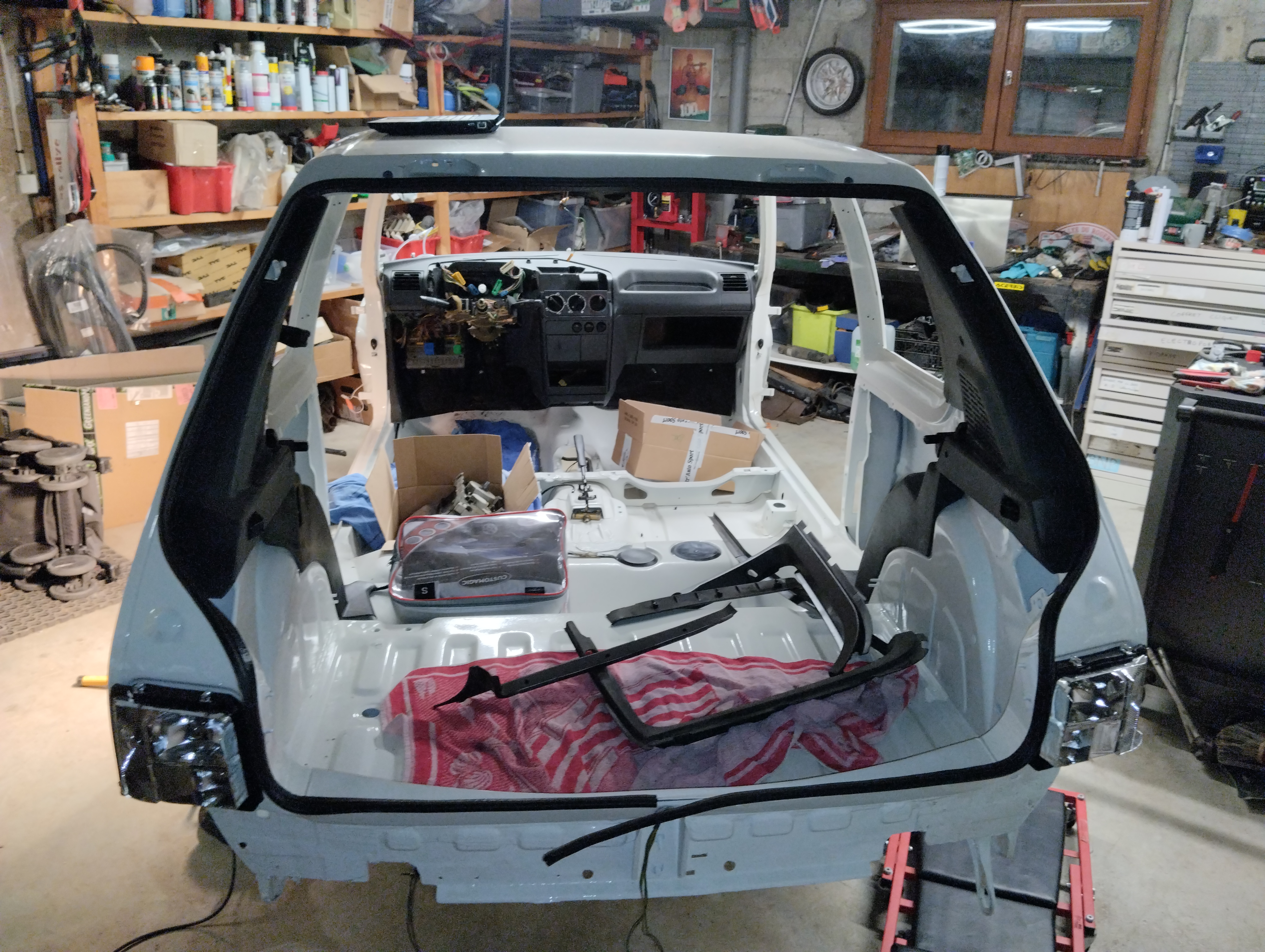

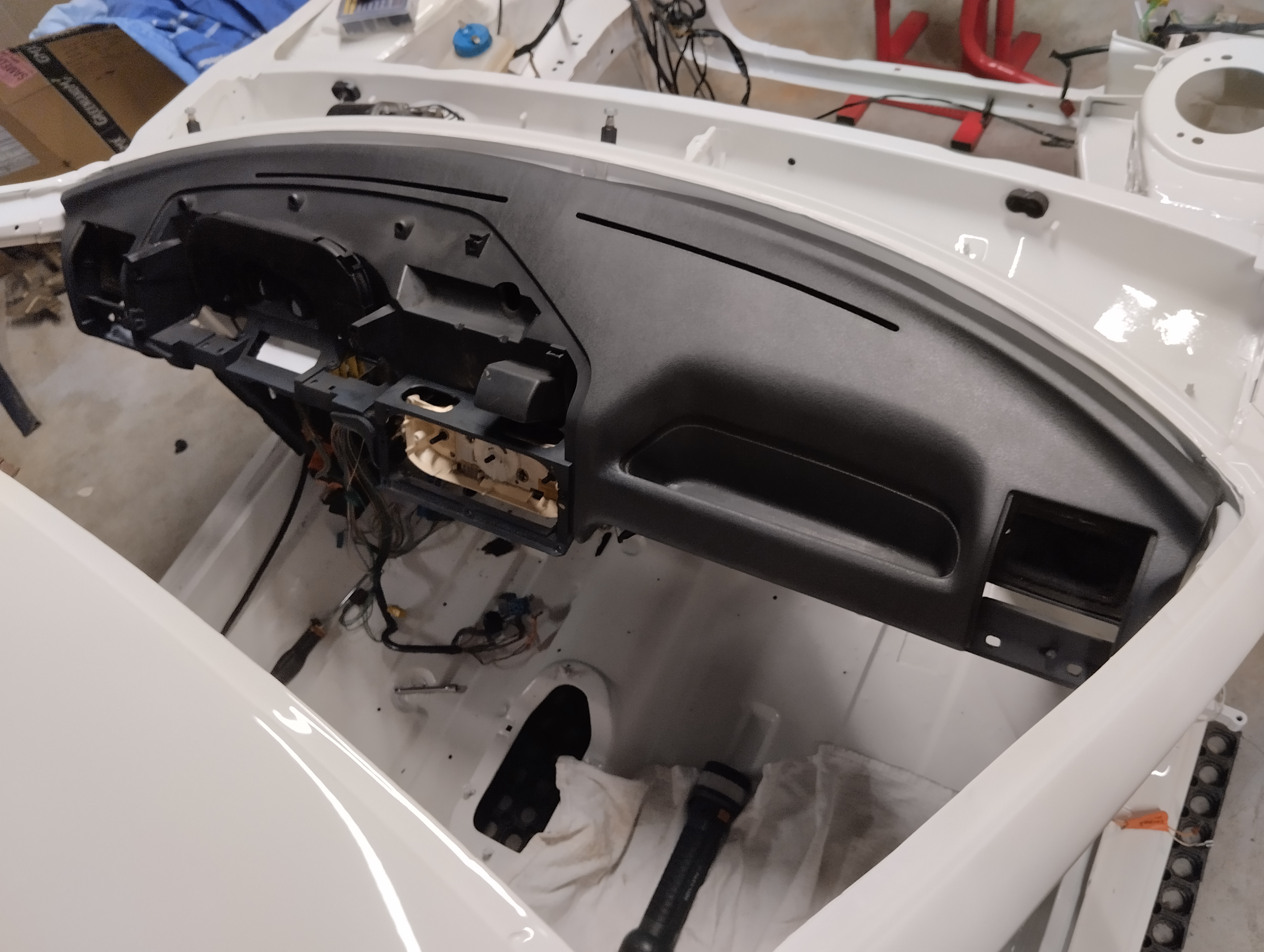

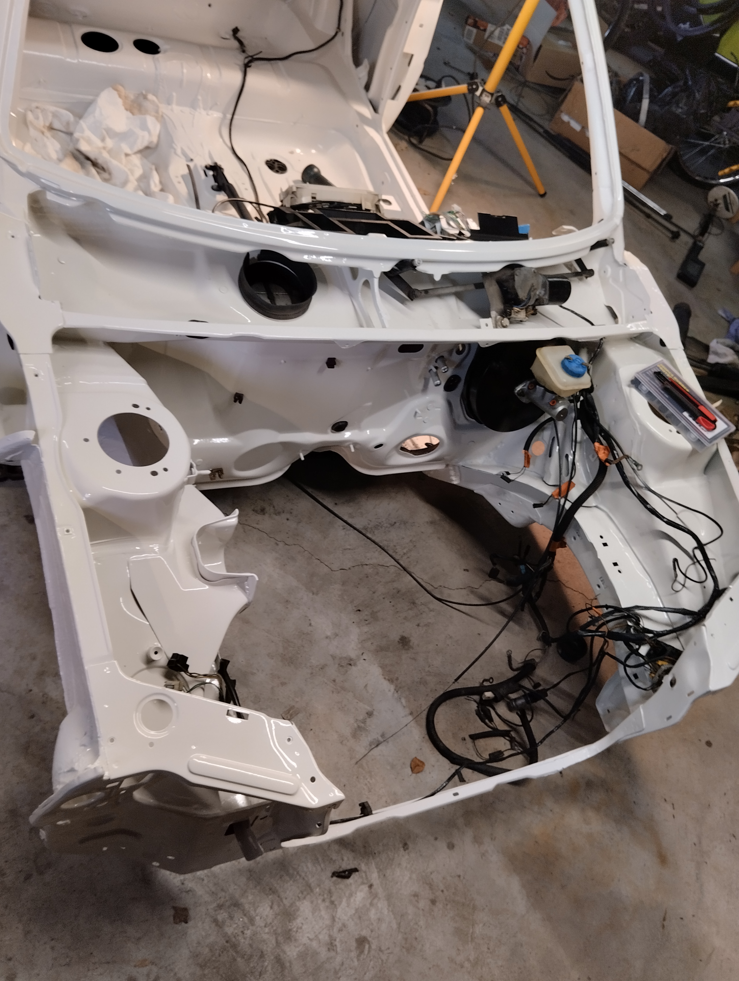

Début janvier 2023 début de remontage.
Remontage faisceau + tableau de bord
205rallye12
Messages : 126
Enregistré le : 16 nov. 2010, 23:42
Localisation : Aveyron 12
Has thanked : 10 times
Been thanked : 31 times
Re: aveyron pays d'émotion
Message par 205rallye12 »

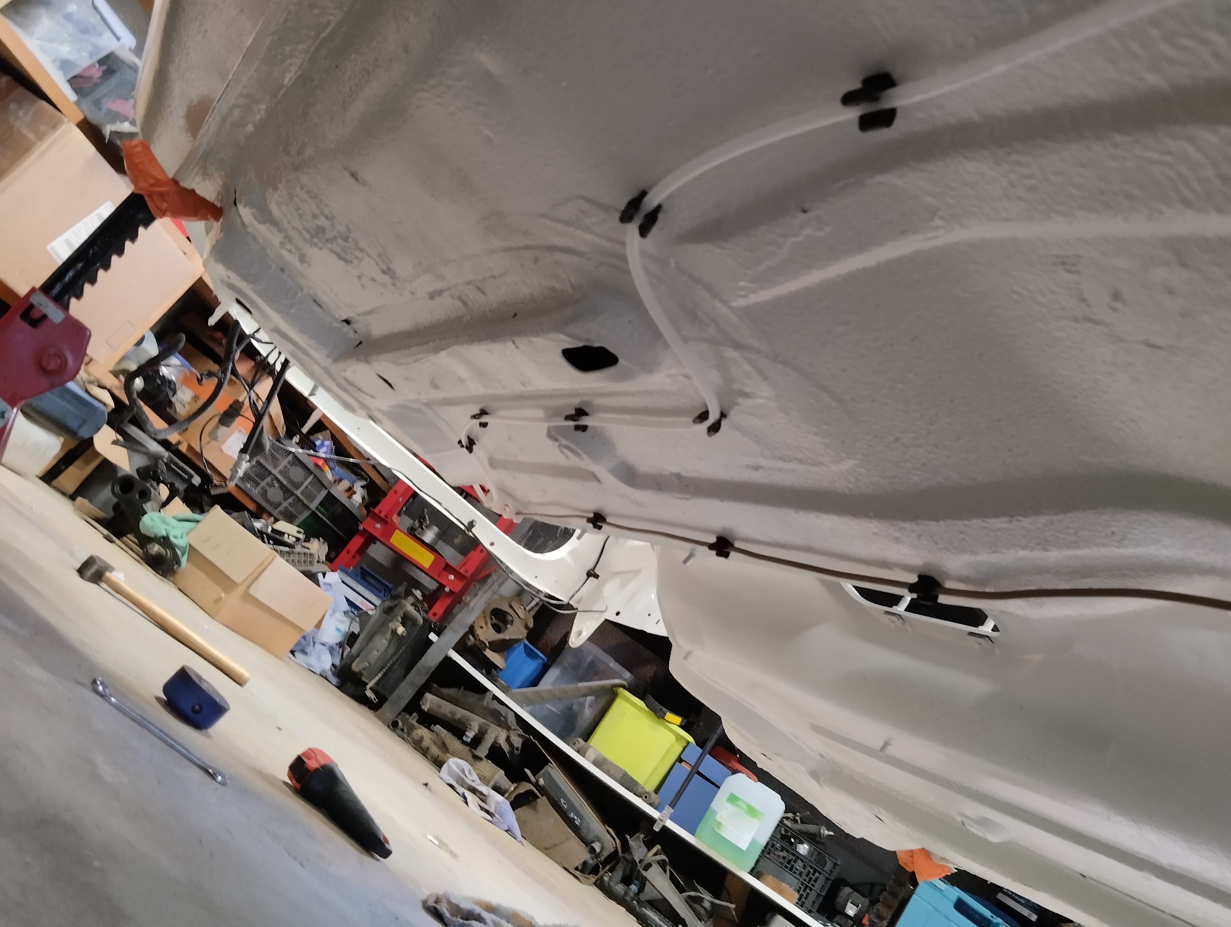

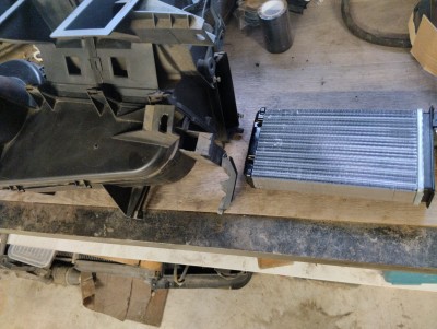

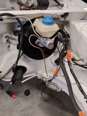

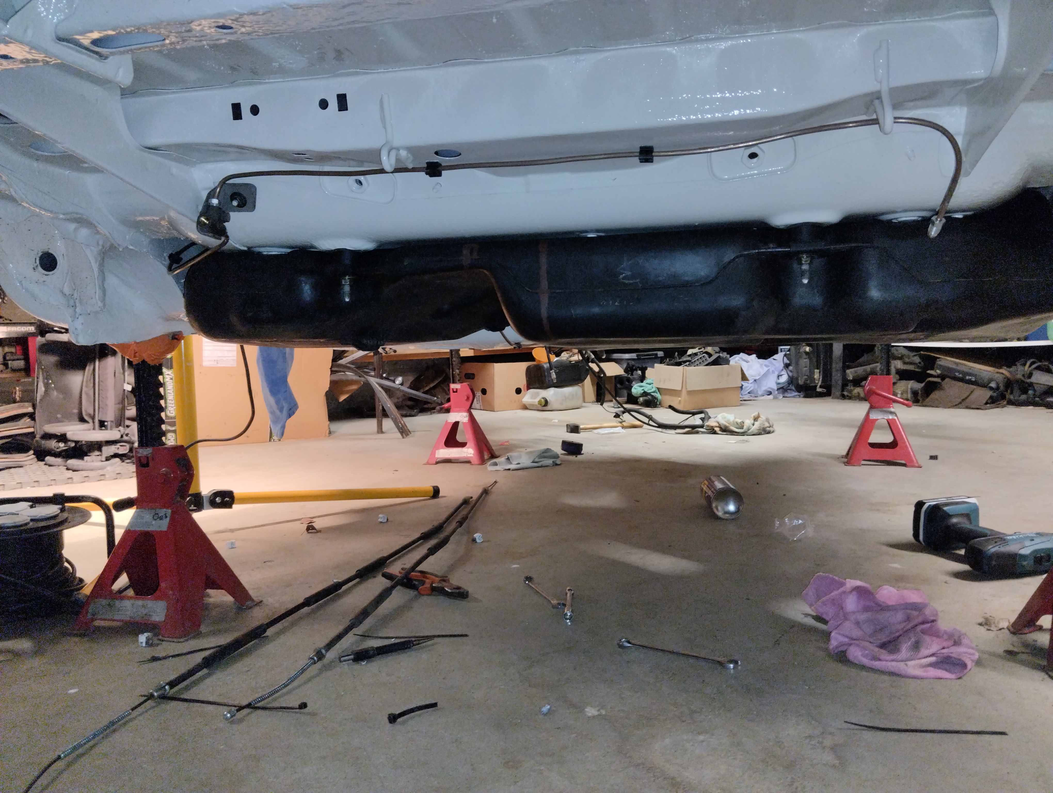

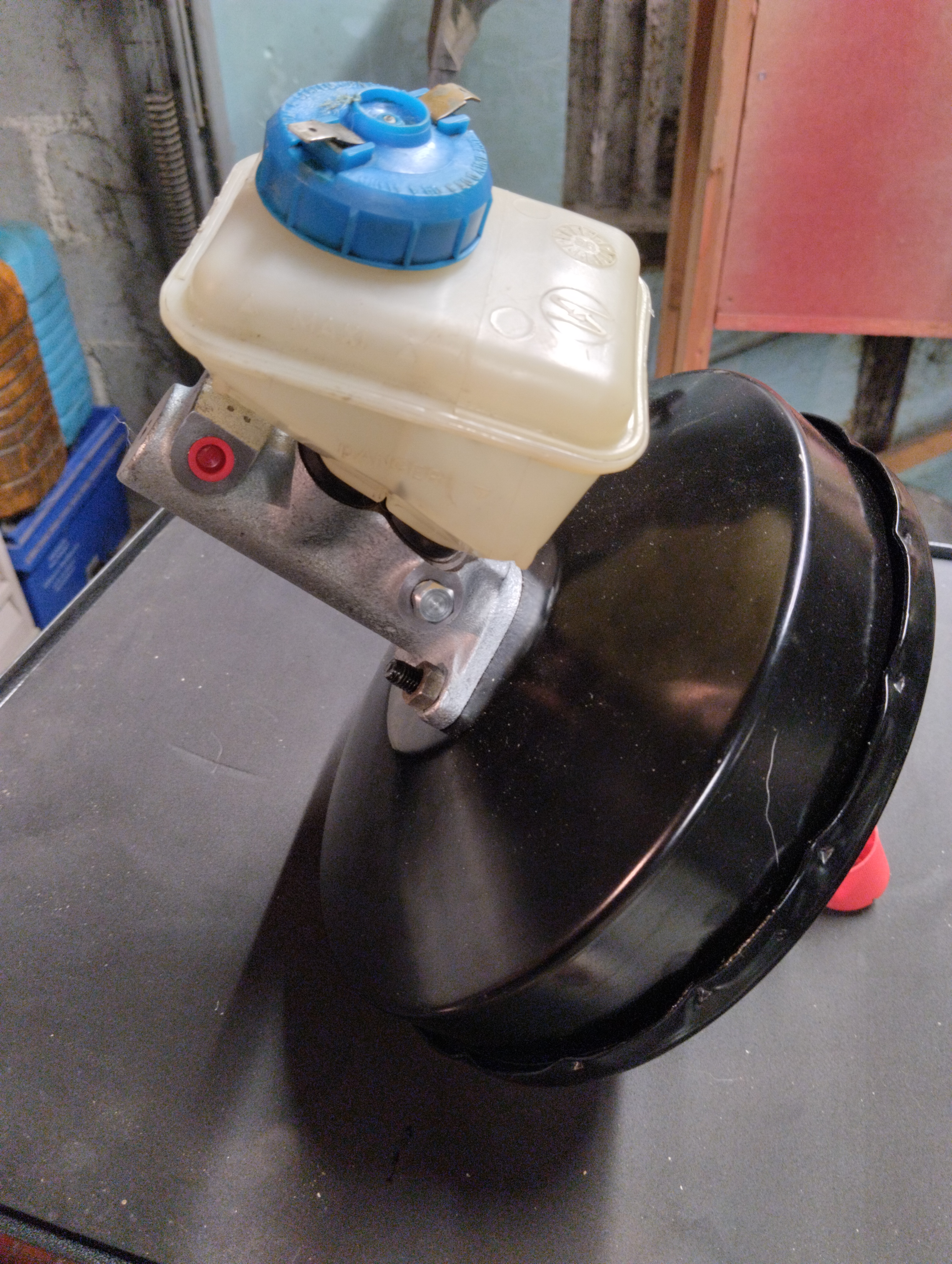

Remontage des durites de frein + essence
Mise en place de l'isolation+ quelque plastique intérieure.

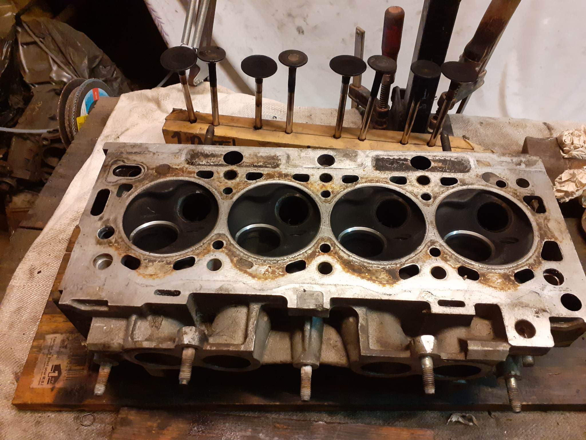

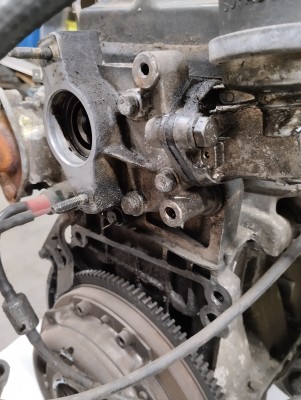

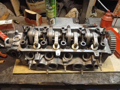

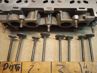

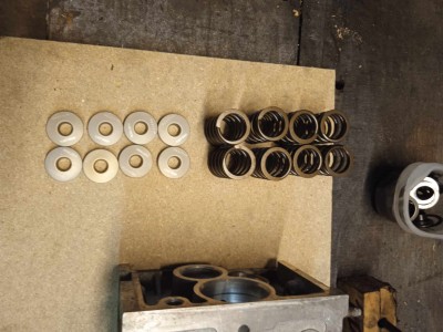

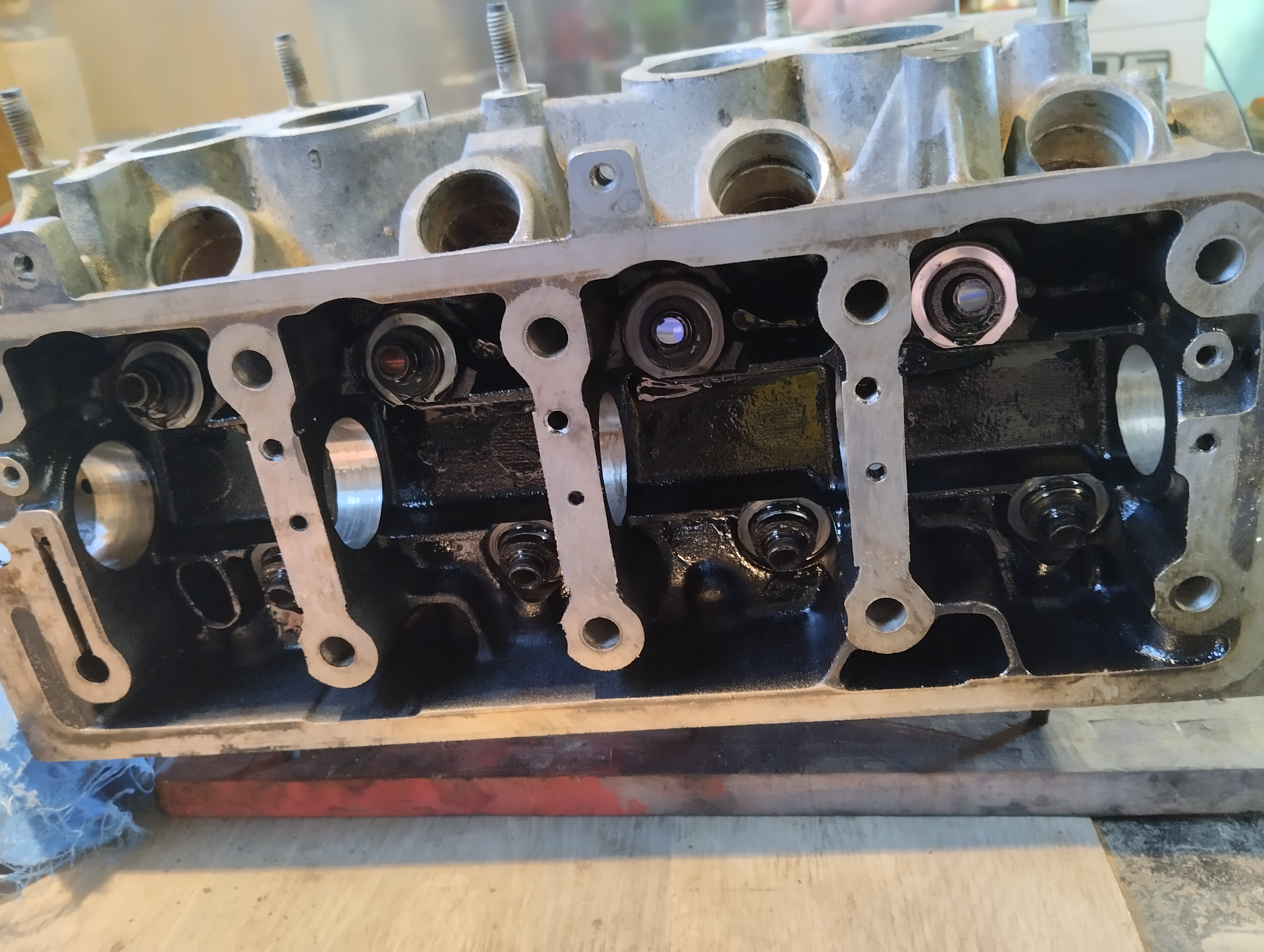

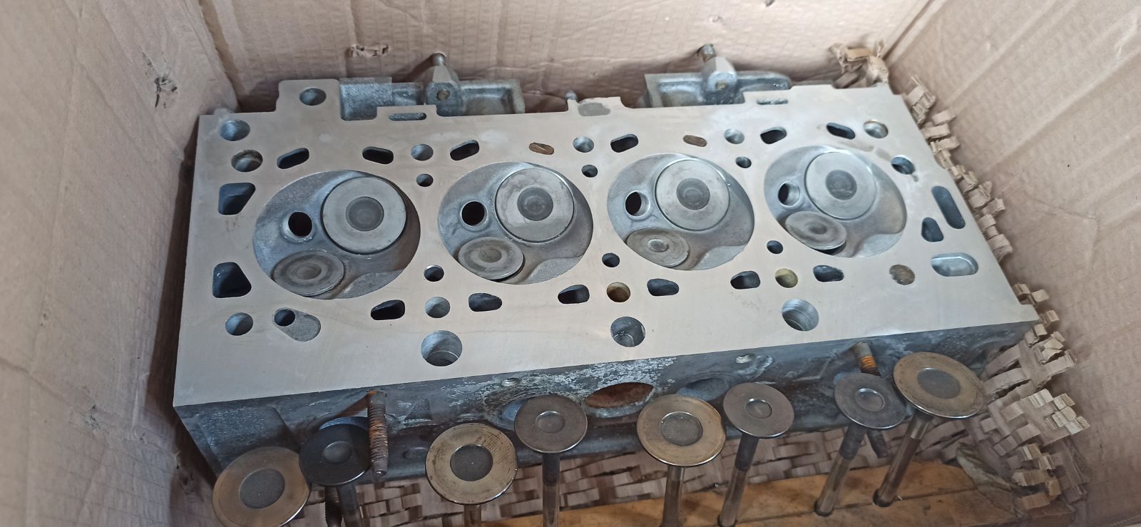

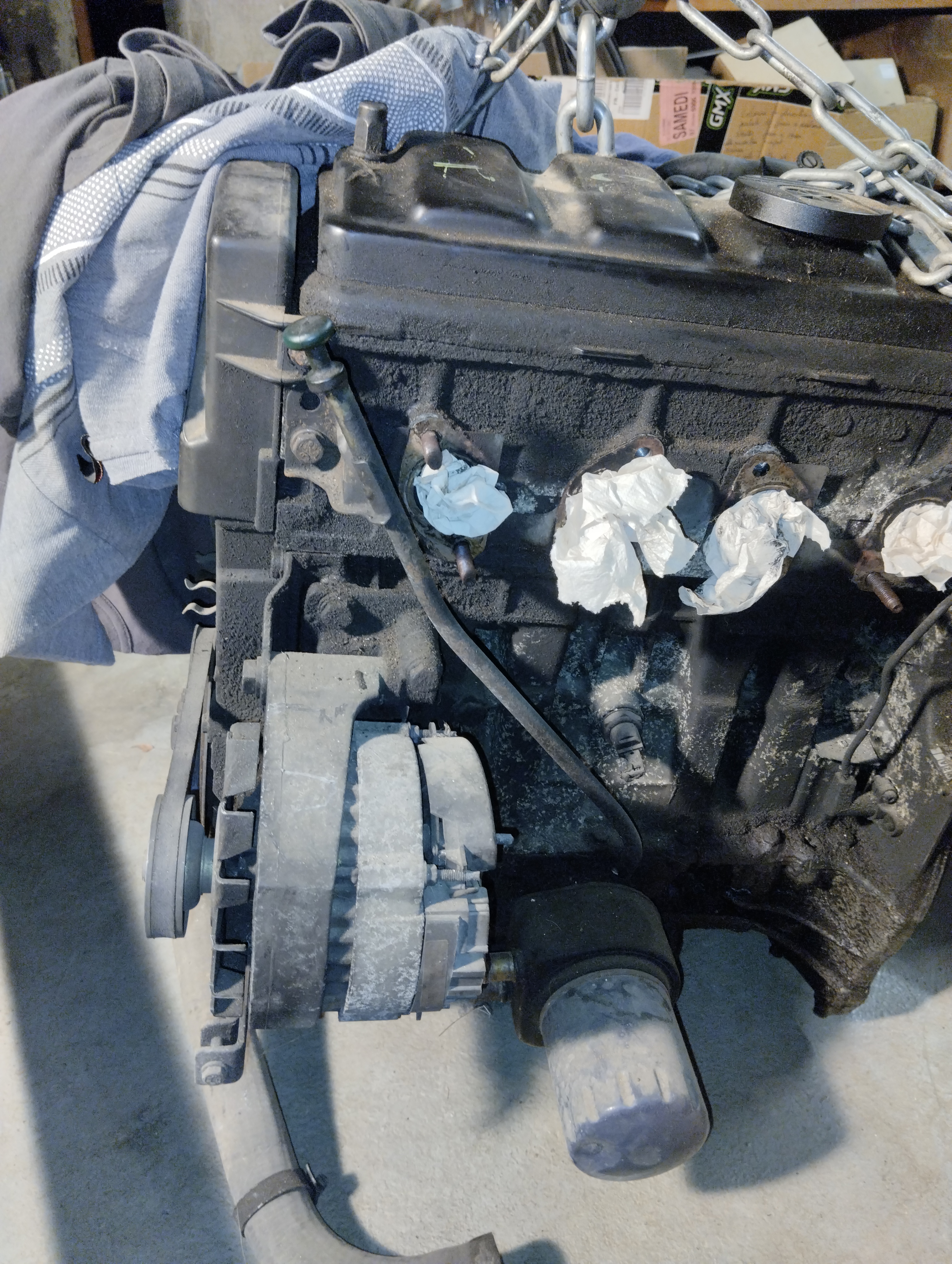

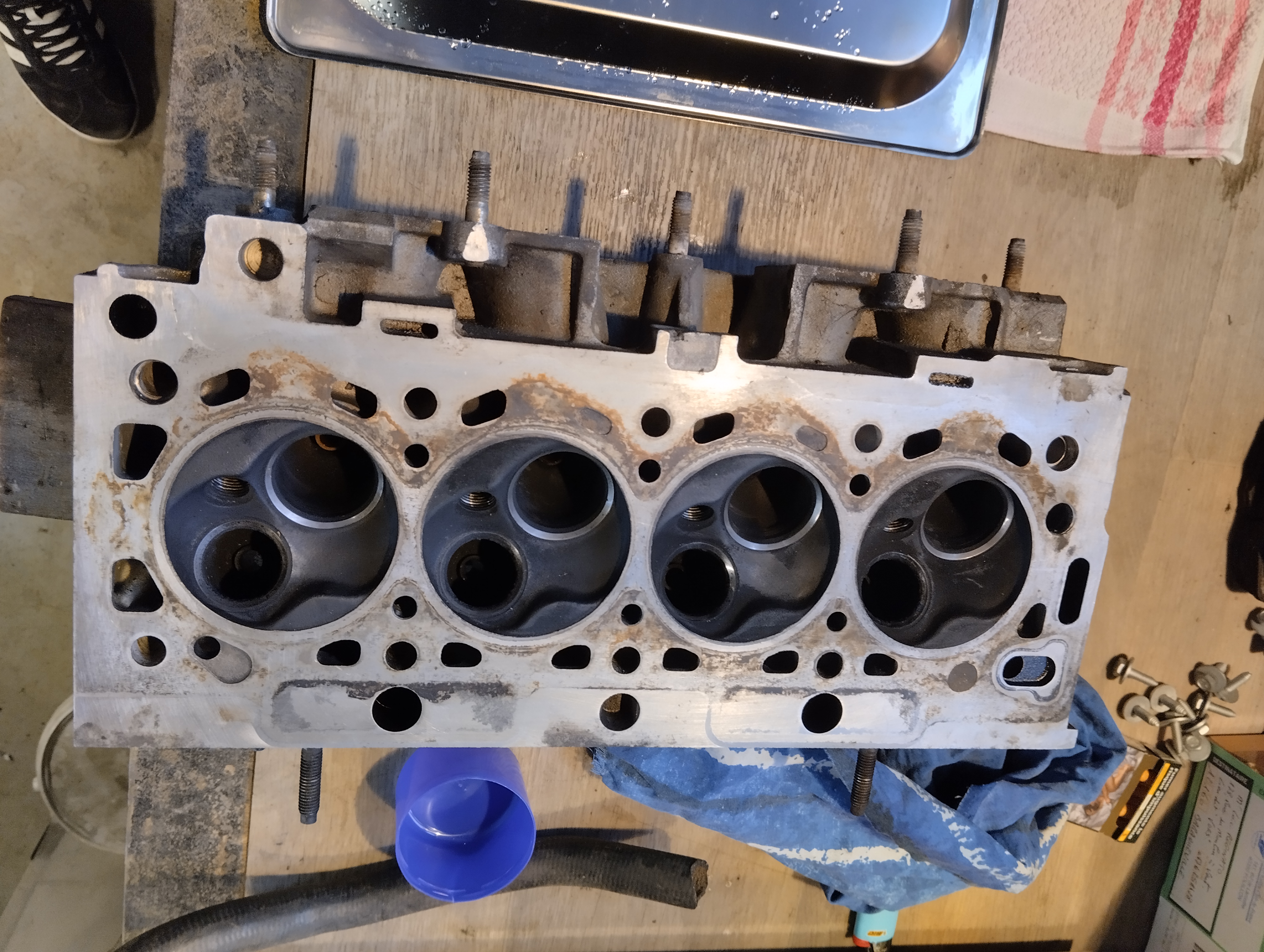

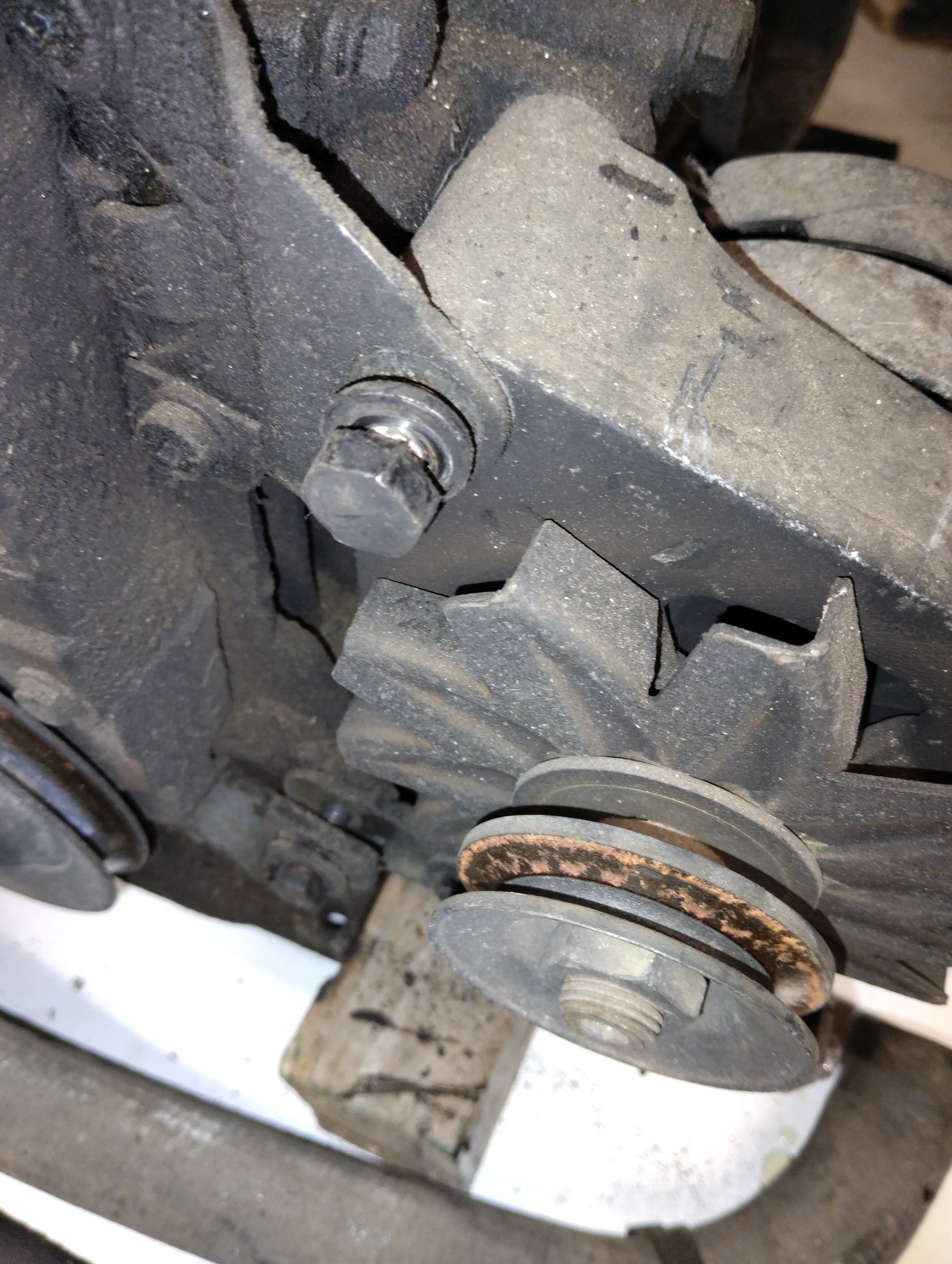

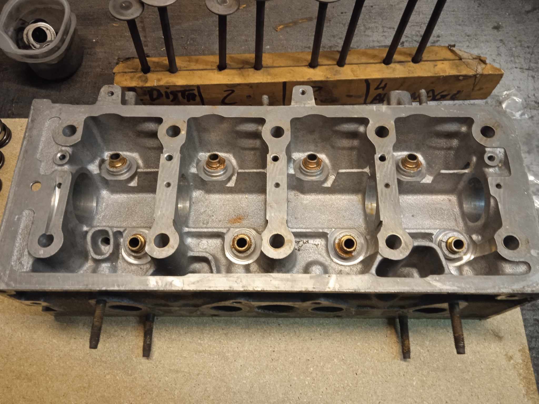

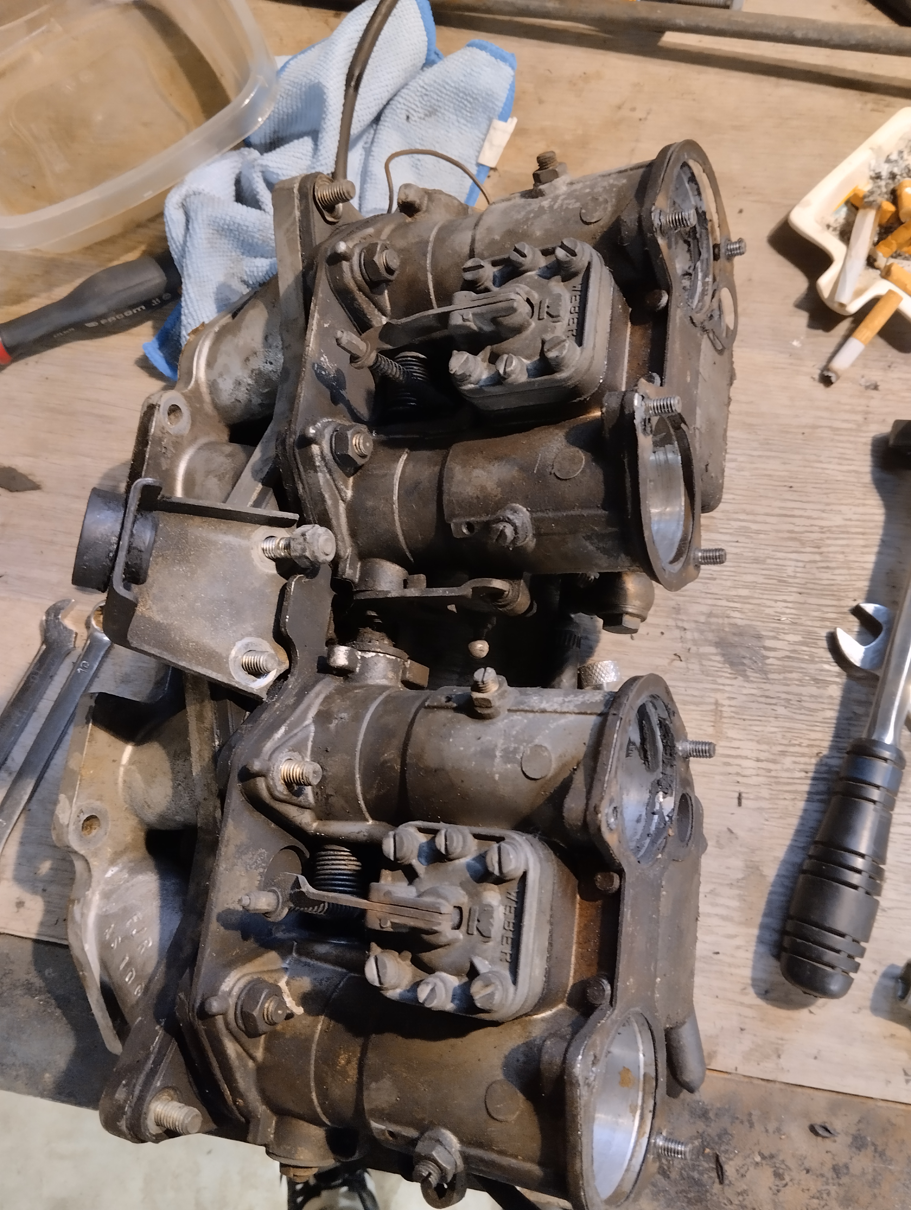

Quelques photos du moteur et rampe de carbu avant son démontage complet.
Un Venturi avait fondu :ph34r:

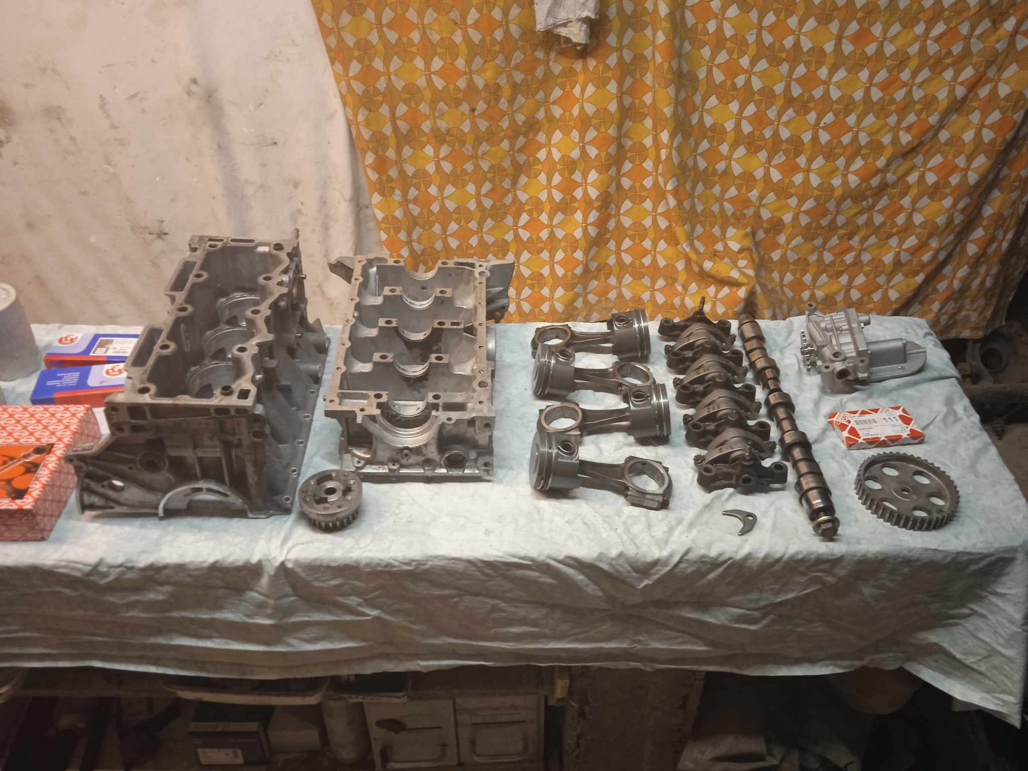

Concernât le moteur :
Nettoyage bac a ultrason culasse, bloc carbu etc
Changement piston,chemise,pompe a huile, soupape , coupelle + ressort et changement des sièges de soupape + rectification.
Nettoyage des carburateurs a l'ultrason + changement des joints.
Le montage du moteur et fait par mon frère que je remercie.
La fourniture des pièces comme toujours par Nico de retr'auto sport mon fidèle partenaire.

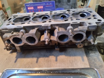

Moteur pendant et après nettoyage
Puis début du remontage

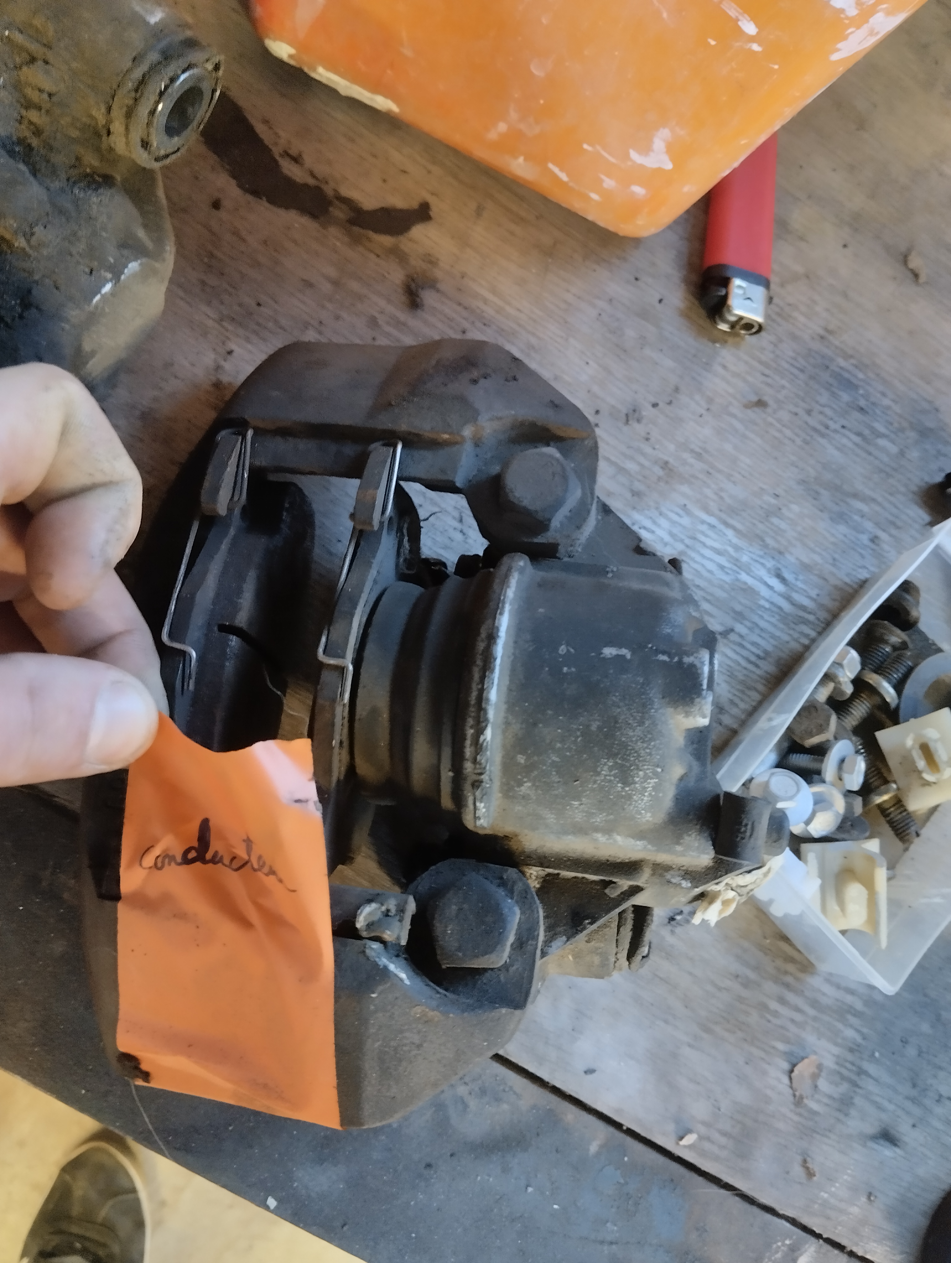

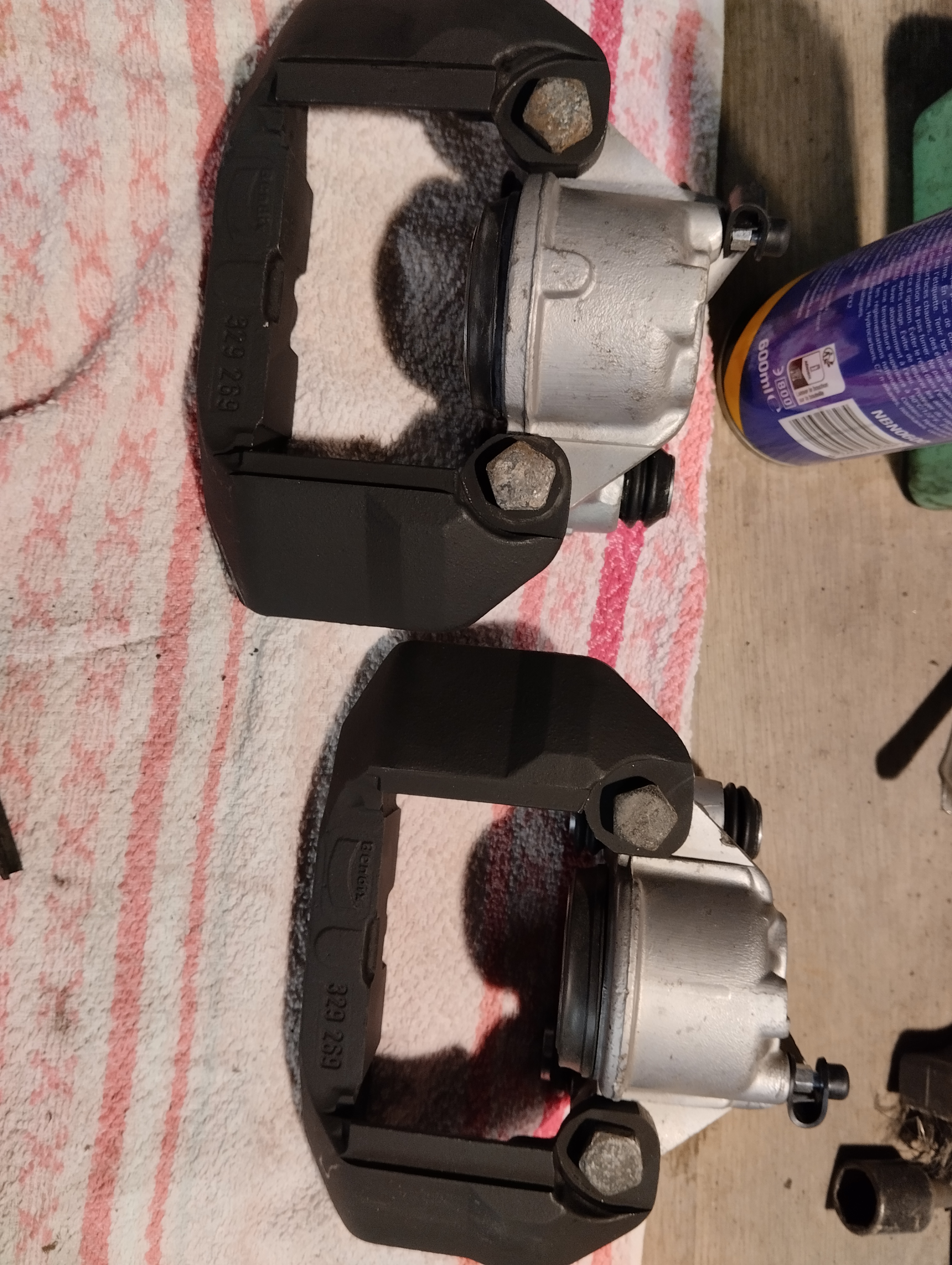

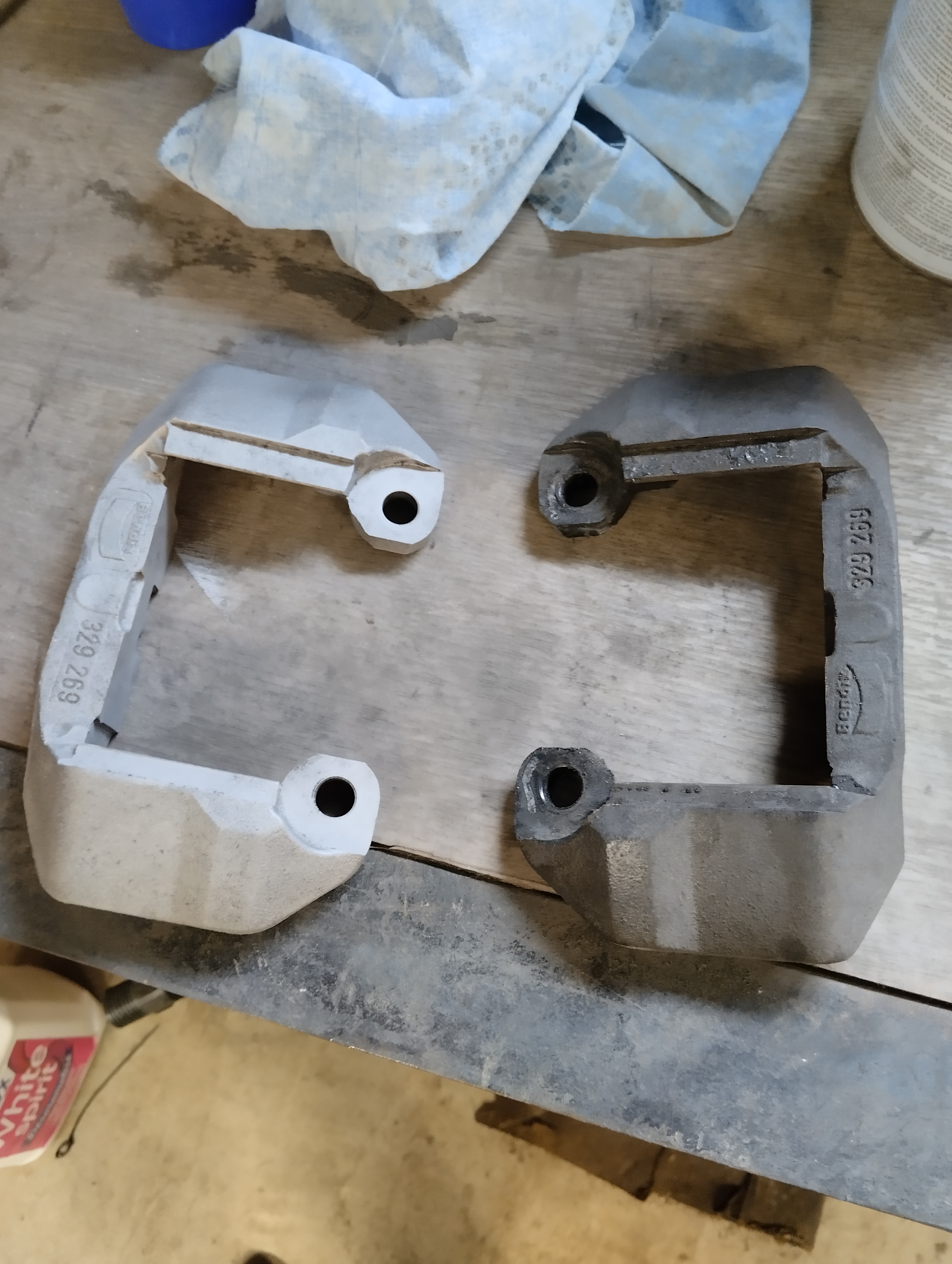

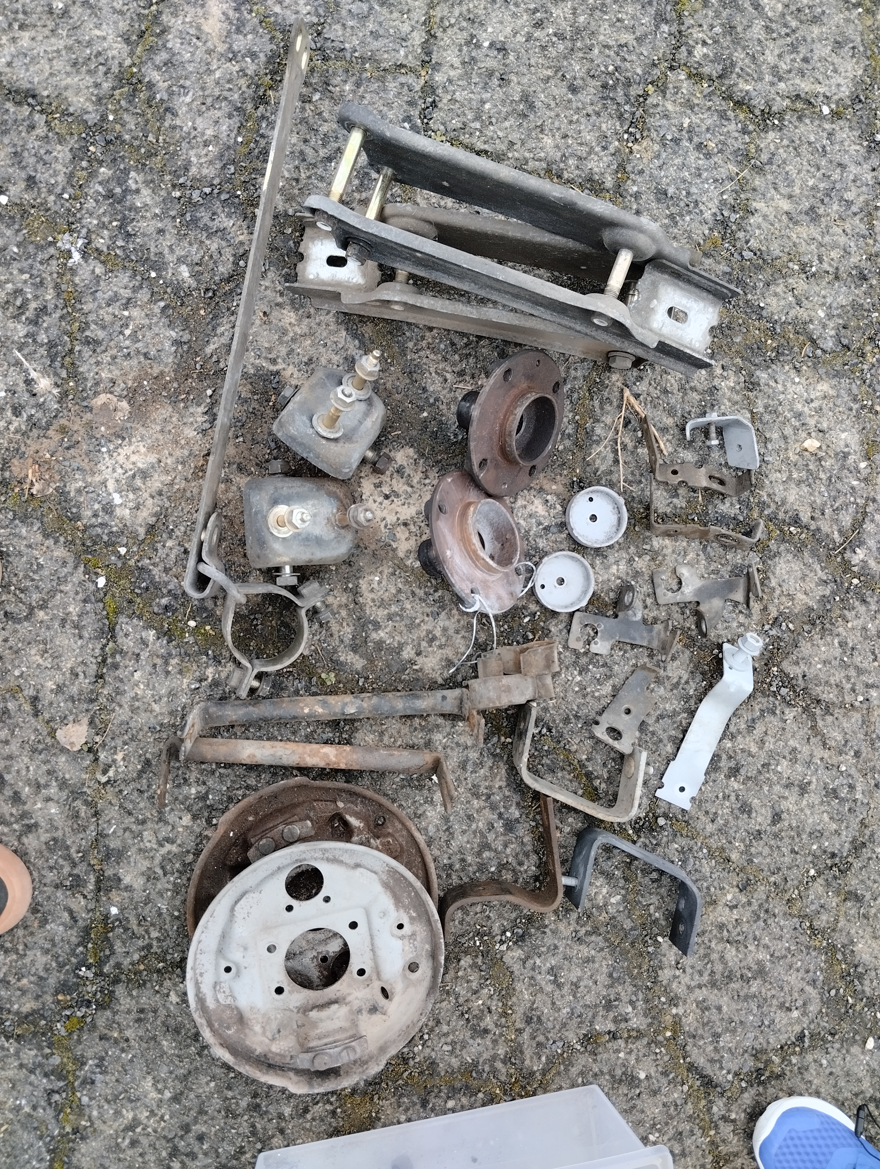

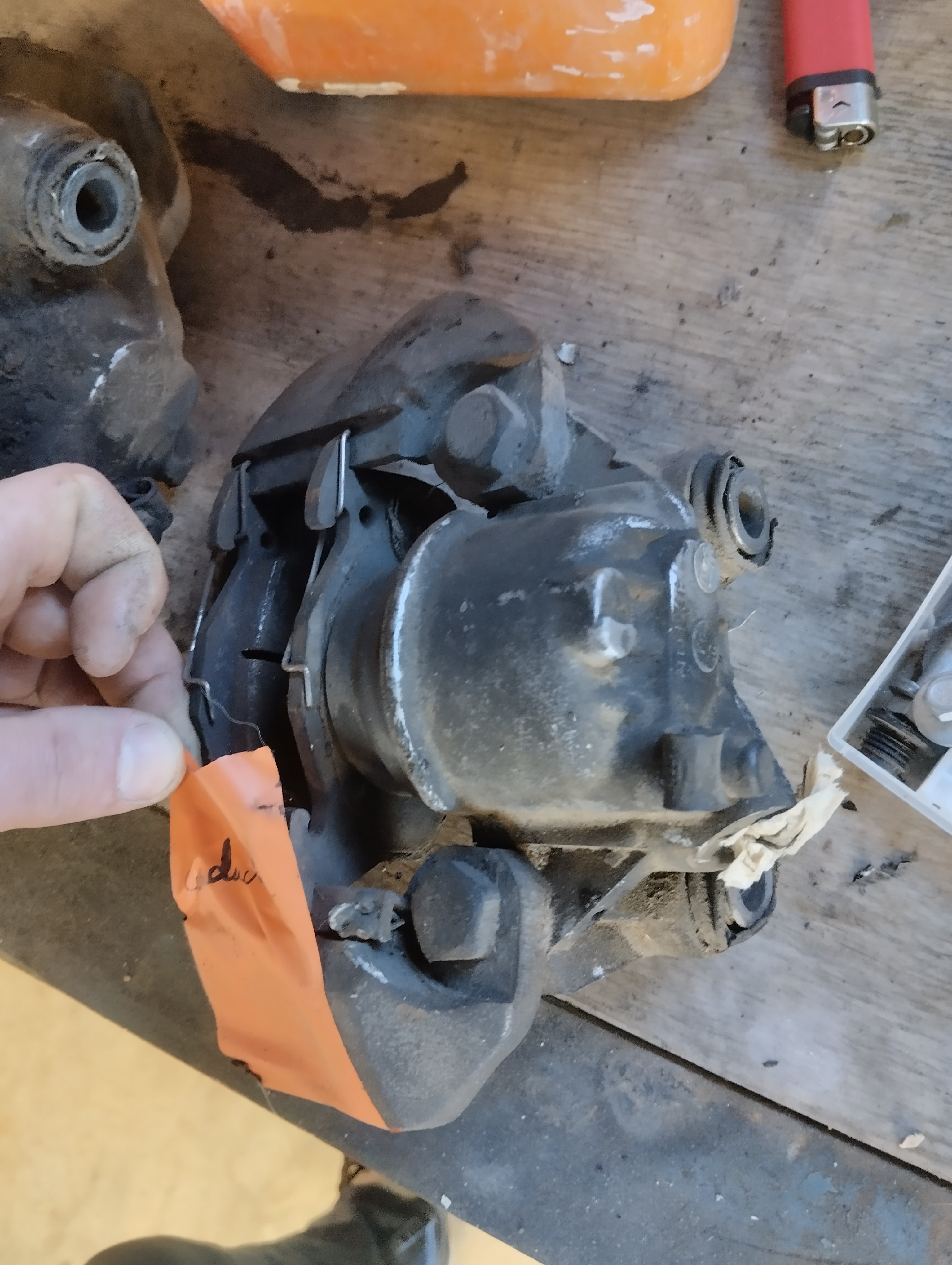

Sablage de plusieurs pièces pour envoie au bichromatage.
Et réfection des étriers de frein avant + peinture du support de plaquettes de frein

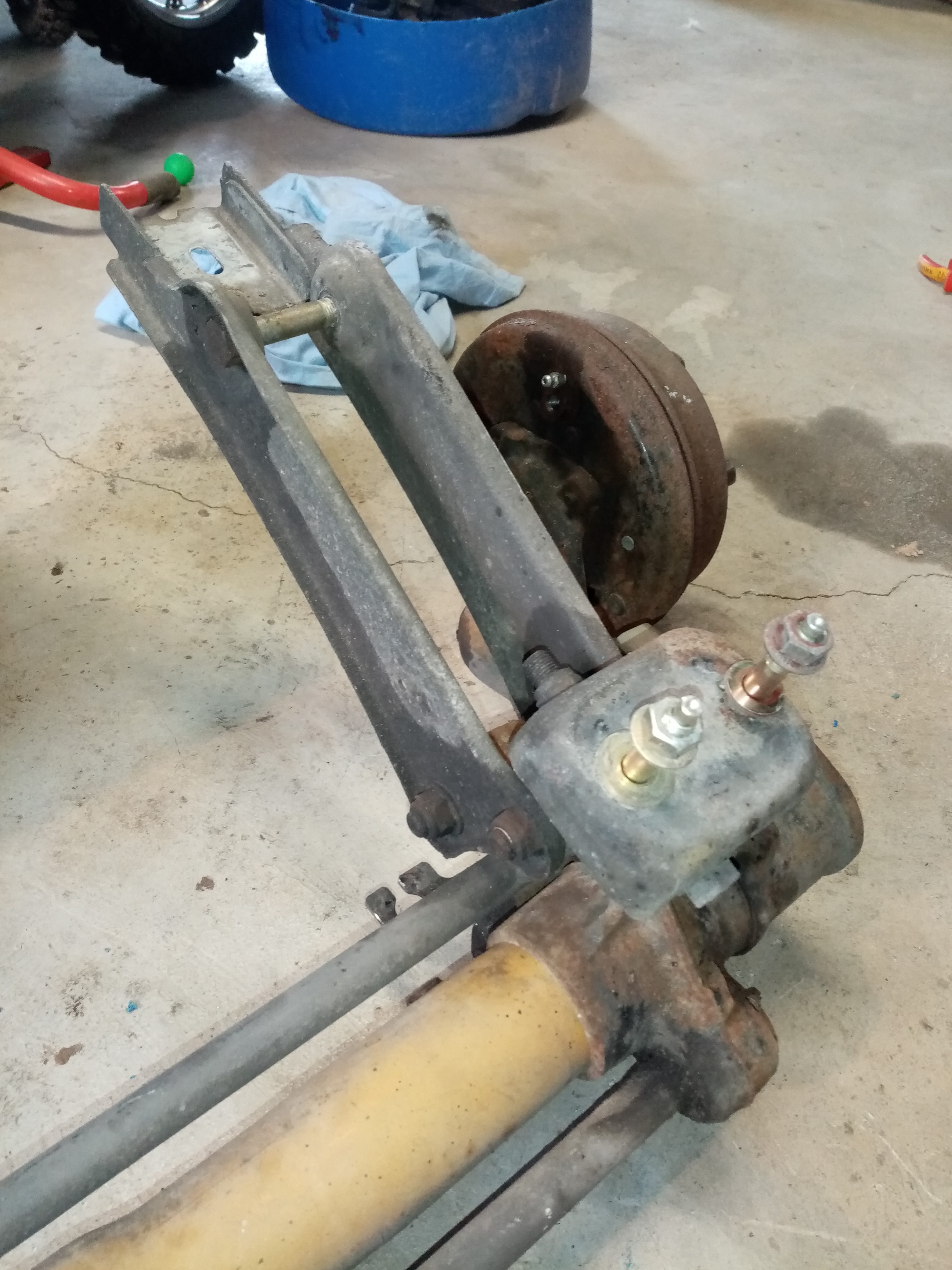

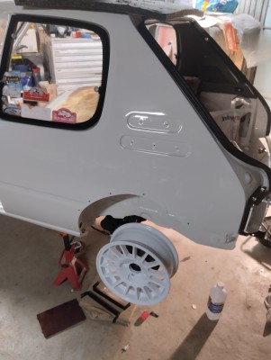

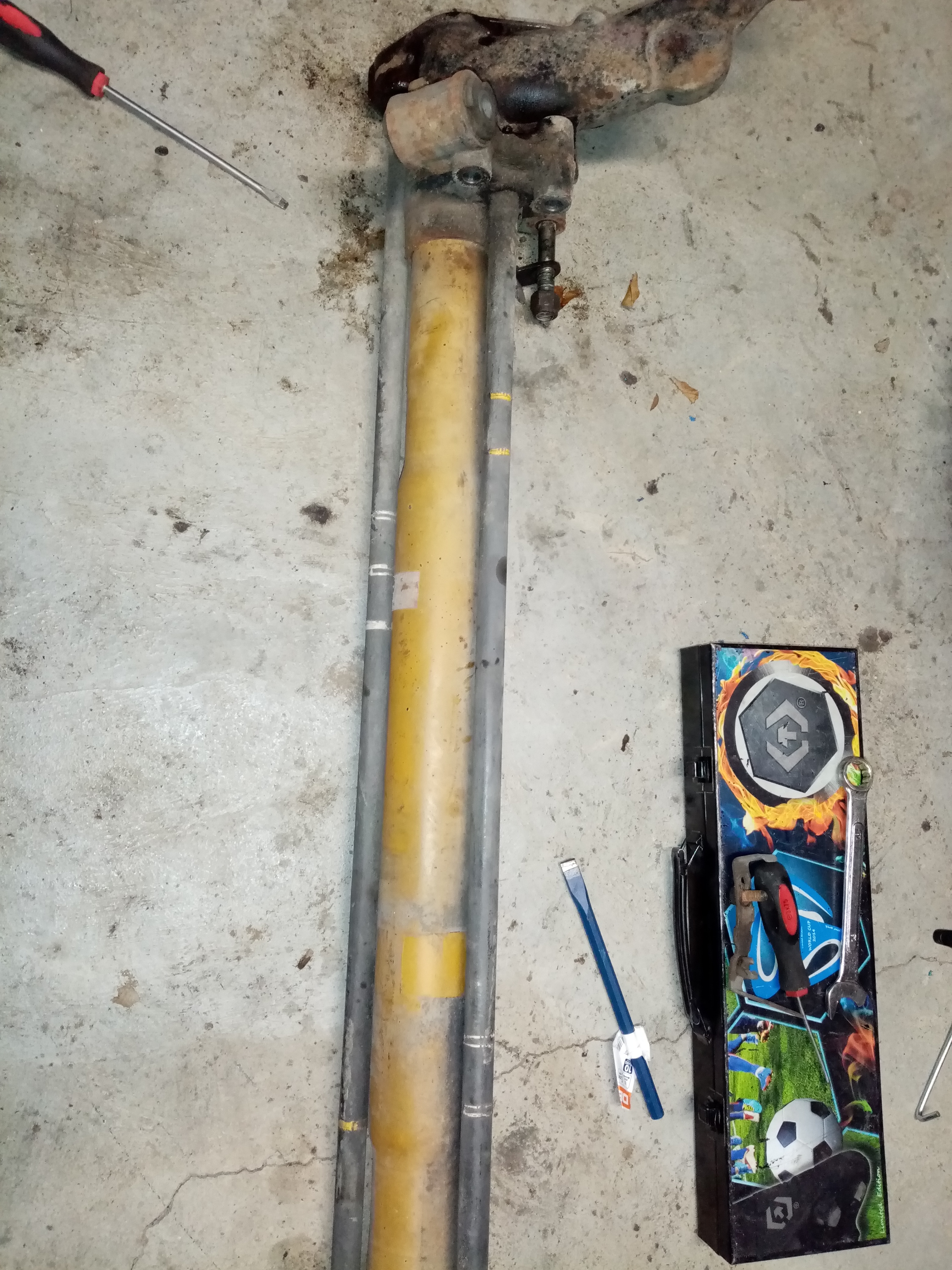

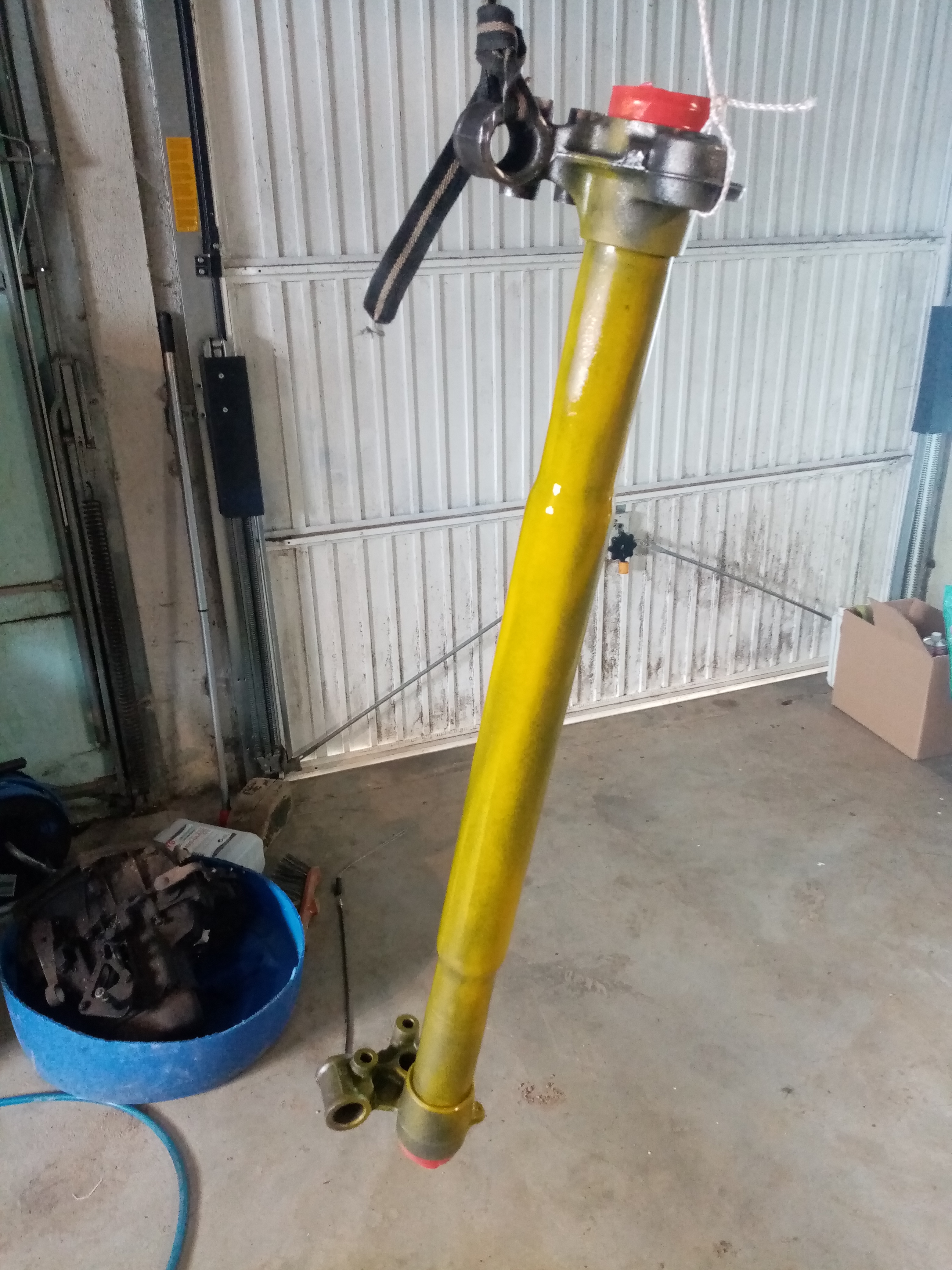

Sablage des pièces du train avant et arrière pour envoi au carrossier pour peinture
Plus remise en état du train arrière

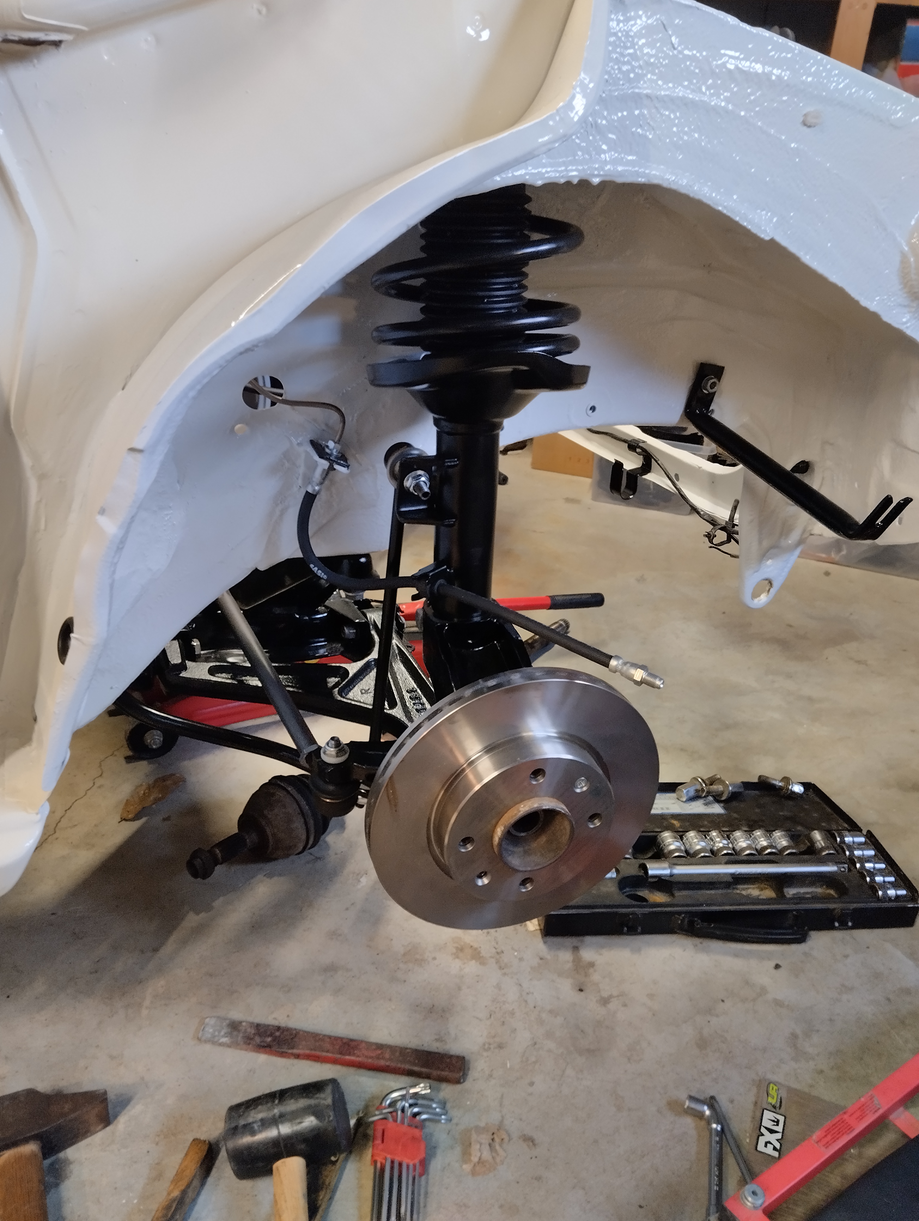

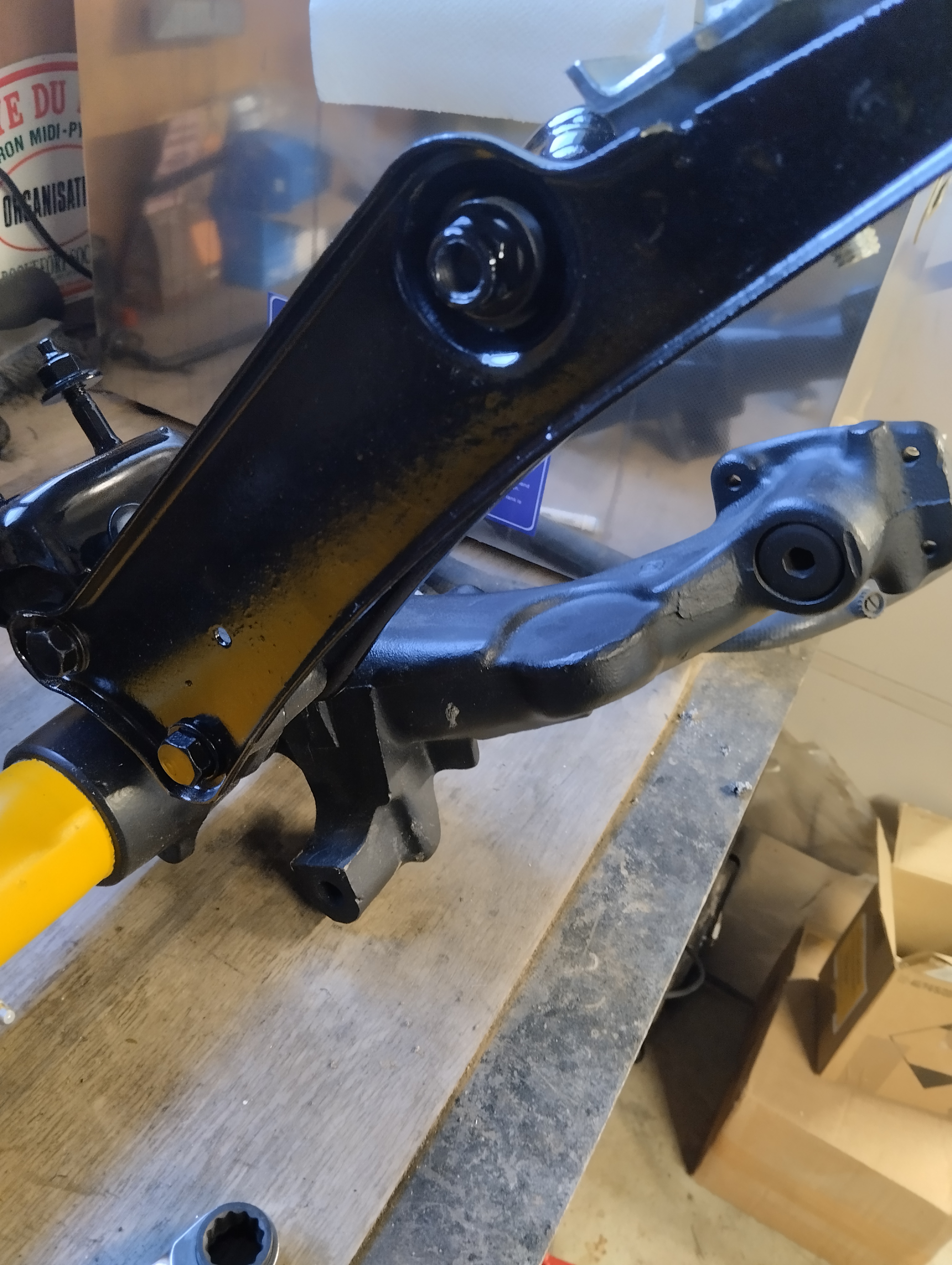

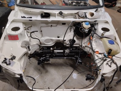

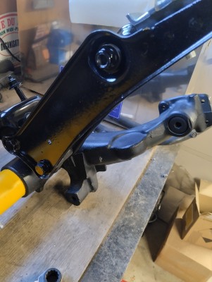

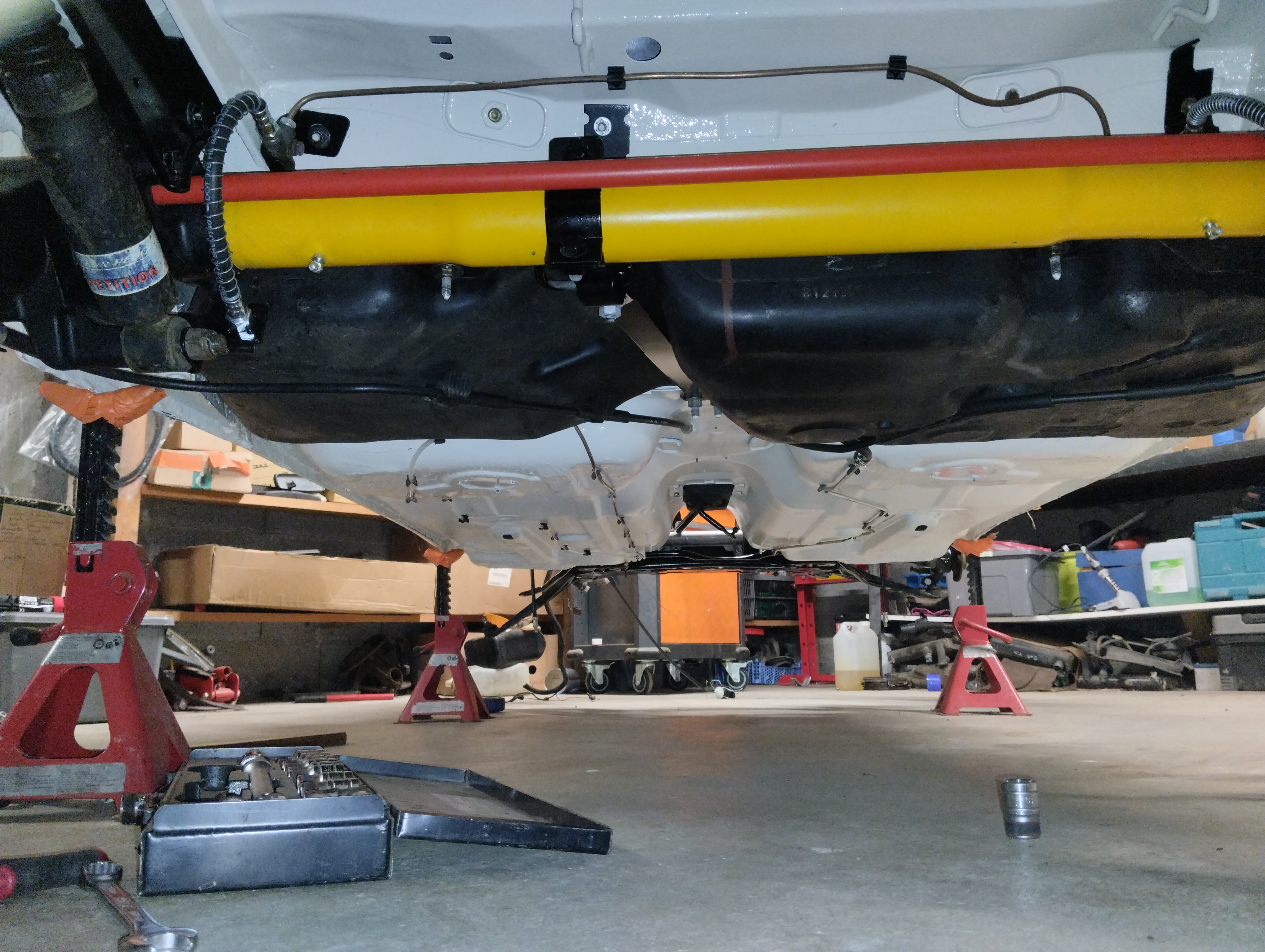

Remontage du train arrière + train avant
Montage de 4 bilstein

Quelques photos du train avant et du remontage moteur ça prend forme.

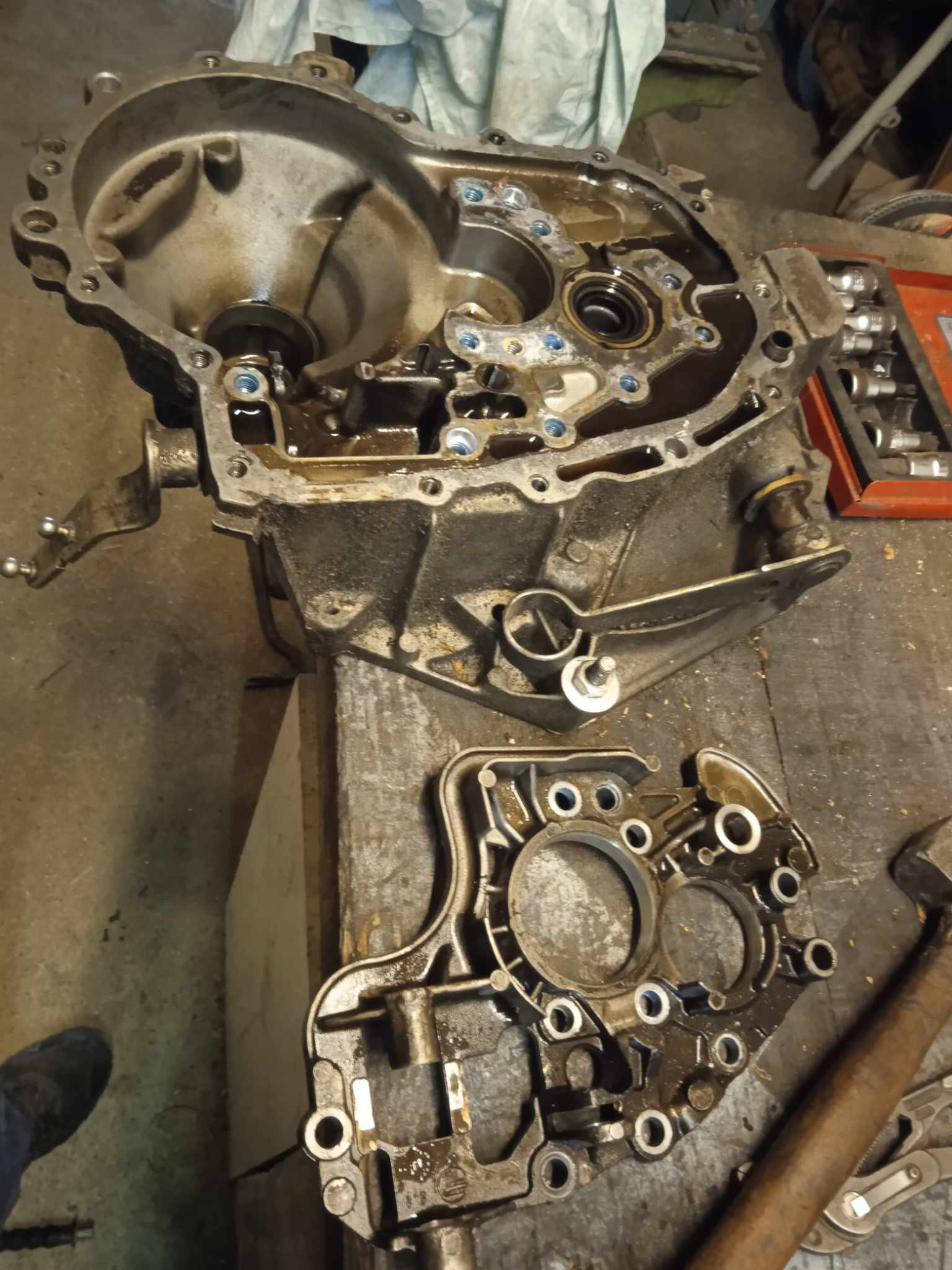

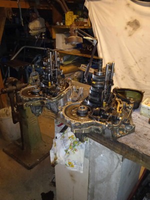

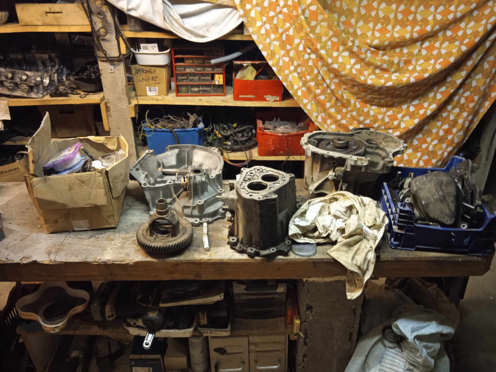

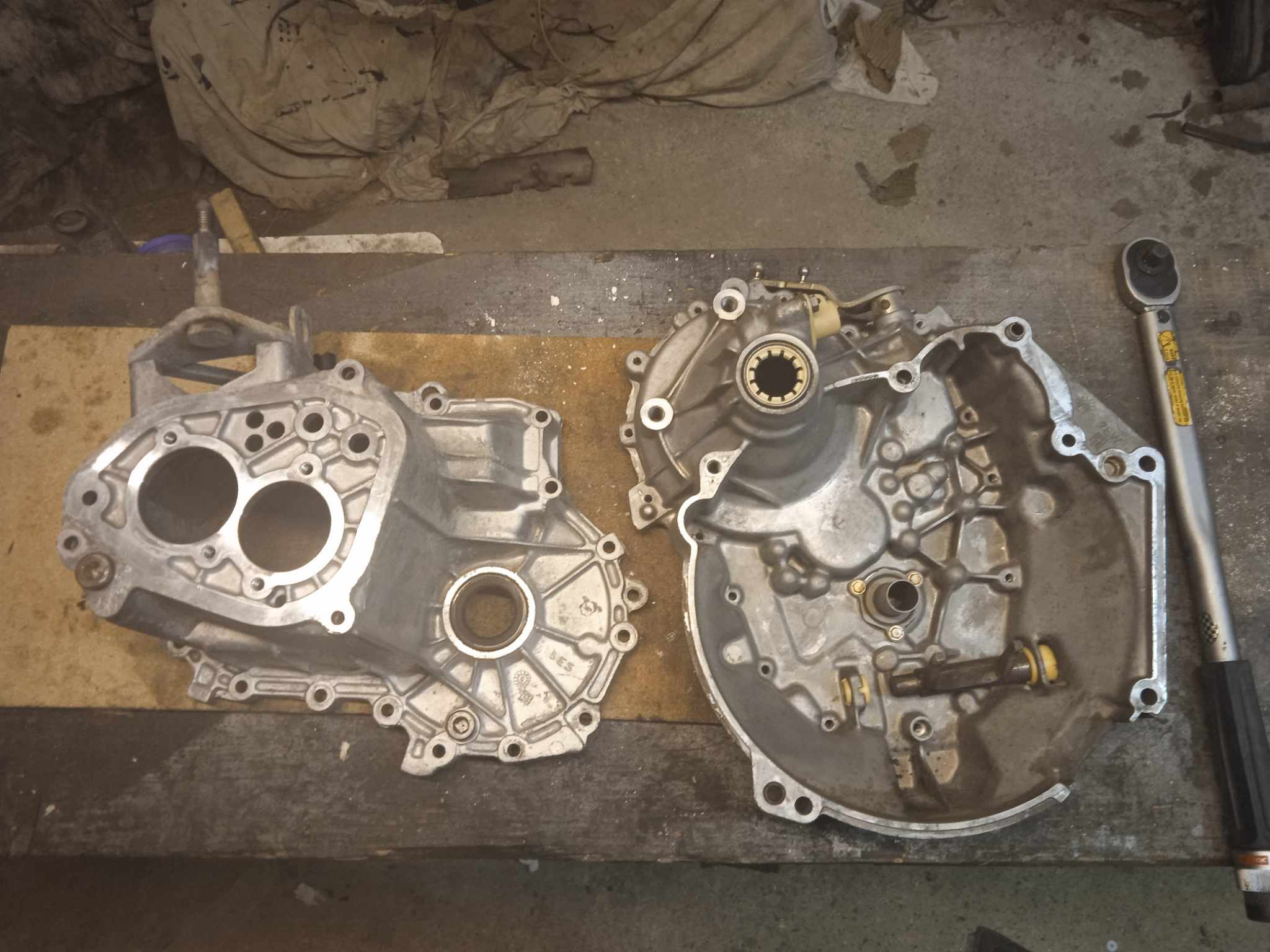

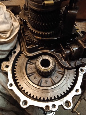

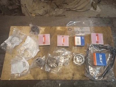

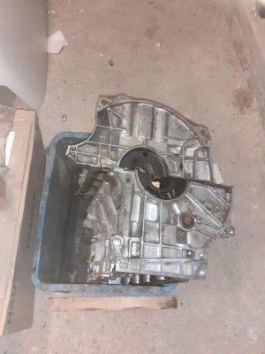

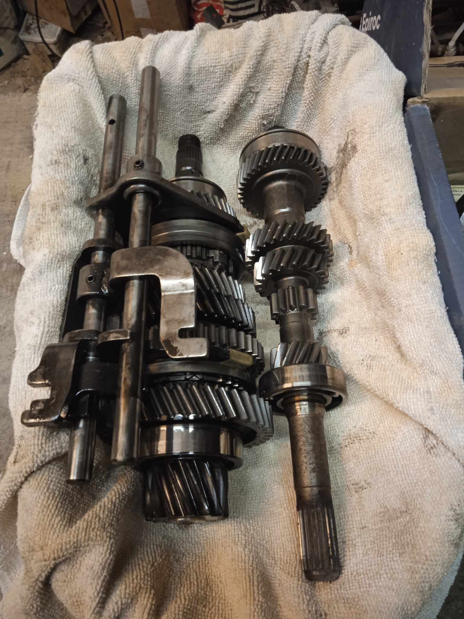

Révision boîte de vitesse :ok:
205rallye12
Messages : 126
Encore de la boîte
