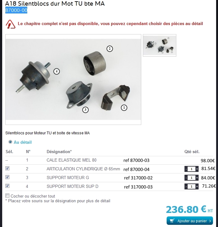

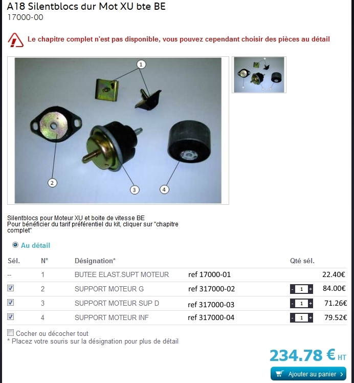

Pardon de déterrer, mais je signale une erreur :excl: : pour Rallye la ref du kit est 87000-00
Modifié en dernier par da-maye le 13 mai 2018, 18:53, modifié 1 fois.
(Forum 205 TD)
Messages : 23905
A remercié : 642 fois
A été remercié : 1273 fois
Re: Référence Kit silentblocs durs PTS
da-maye a écrit :Pardon de déterrer, mais je signale une erreur :excl: : pour Rallye la ref du kit est 87000-00
le repère 4 n'est pas le bon, c'est un GTI ça!
Celui de la Rallye n'est plus dispo :crying:

Effectivement c'est la même ref que XU tout comme le SB de boite (j'ai mis les 2 photos TU et XU pour comparer), c'est incompatible ?

Le XU se monte mais touche le support fonte et provoque des vibrations désagréables (même si en course on s'en fout un peu :unsure: )
