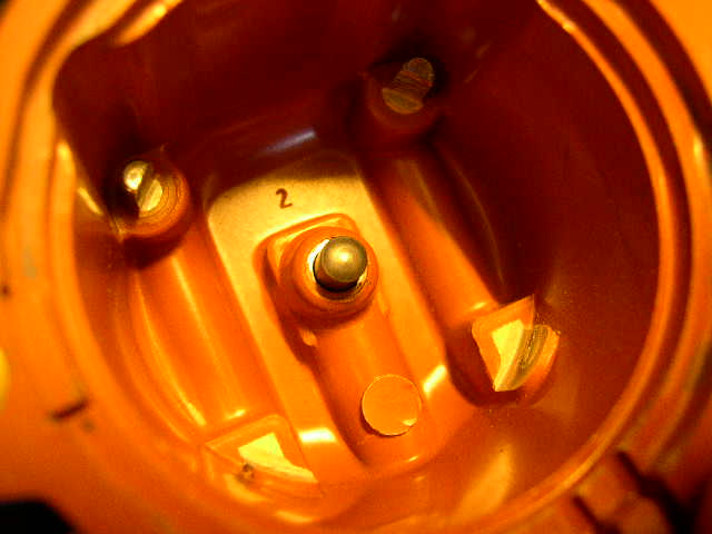

Salut a vous,
étant toujours a la recherche de mes p'tits problemes de ratés a mi régime sur rallynette et aprés avoir a peu prés tout vérifier sur les weber,
je me penche sur l'allumage,
alors tout a l'heure je démonte ma tête d'allumeur pour voir si tout va bien et surpris je m'aperçois que 2 bornes a l'intérieur sont ruinés :crying:
la tête et le doigt limiteur ont seulement 1500 Kms
Comment cela est -ce possible?
Qu'en pensez vous?

non elles ont rien, elles sont normal.......
ta tête n'a pas de soucis

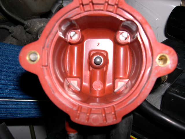

Ca parait rioné, mais vu que les fils repartent sur l'arrière, les plots en métal ne dépassent pas du plastic. Et les traces de frottement, ce sont les traces d'usinage.

C'est normal ;)
Je me suis aussi demandé pourquoi c'était excentré :mellow:
En la changeant tu as vérifié que tu n'avais pas d'huile dans la tête ??

bon ben ok
si c'est normal que ce soit excentré :o ,sur le coup ça m'a un peu choqué mais si vos rallynettes ont la meme chose alors...
je vais poursuivre mes recherches ;) (pas d'huile dans la tête)
