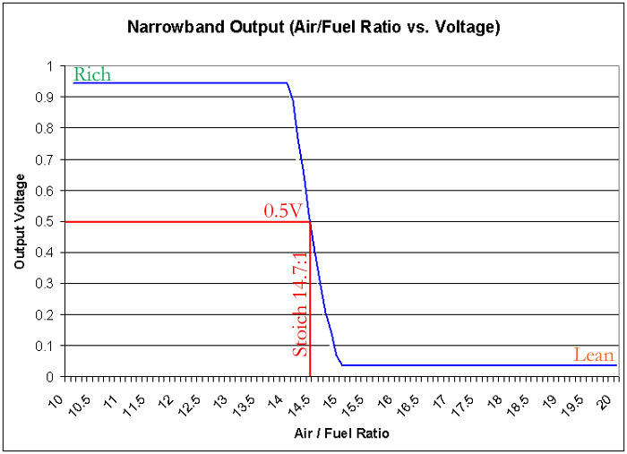

La plupart des sondes lambda qui se trouvent sur les autos de routes ( = d origine ) sont des sondes dites "bande etroite"
En clair , on ne peut tenir compte de la valeur indiquée au voltmetre uniquement en mode "pleine charge" .
Sinon il existe des kits "large bande" mais les prix ne sont plus les memes :( ( de 300 à 500 € et + )

Voila un graph' reprenant les valeurs riches / pauvres
