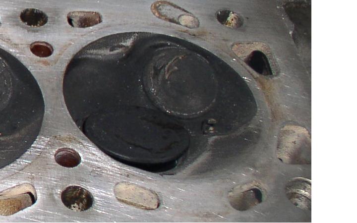

est ce normal en demontant j ai vu ca
Sans titre.JPG (42.12 Kio) Vu 2215 fois

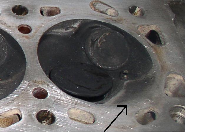

Message par tatanesport »
ca
Sans titre2.JPG (42.81 Kio) Vu 2211 fois

Elle a été "rectifiée" à la rape à bois ta culasse :o ils y sont pas allé de main morte :excl: (Ca expliquerait la marque sur la soupape d'admi ou bien c'est la calamine ? )
Sinon la forme de la chambre de combustion, c'est bien ça

ben en faite je l ai achetai a un gars et il venait de faire changer le joint de culasse a peugeot et 2mois apres elle fumait bleu joint de queue de soupape morts ils ne les ont pas changer et en demontant pour les changer voila le resultat que je trouve . que faire ? :oops: :(

et il sa fait ca que sur une chambre de combustion
Messages : 13190
A remercié : 135 fois
A été remercié : 436 fois
tatanesport a écrit :et il sa fait ca que sur une chambre de combustion
tu veux dire par là qu'il y a moins de décalage sur une chambre que sur les autres :o :?:
elle aurait été rectifiée de travers / au plan de travail de la rectif :(
Rien d'affolant si ce n'est que tu n'as pas le même rapport volumétrique dans chaque chambre.
Vu la gueule du plan de joint, un coup de rectif bien a plat ne lui ferait pas de mal ;)
Oliive
Messages : 11767
Message par Oliive »
Faudrait la faire éprouvé, si ça s'trouve elle est voilé et le gars à rectifié comme un sagouin.. enfin là c'est plus du voile, c'est tordu :mrgreen:
