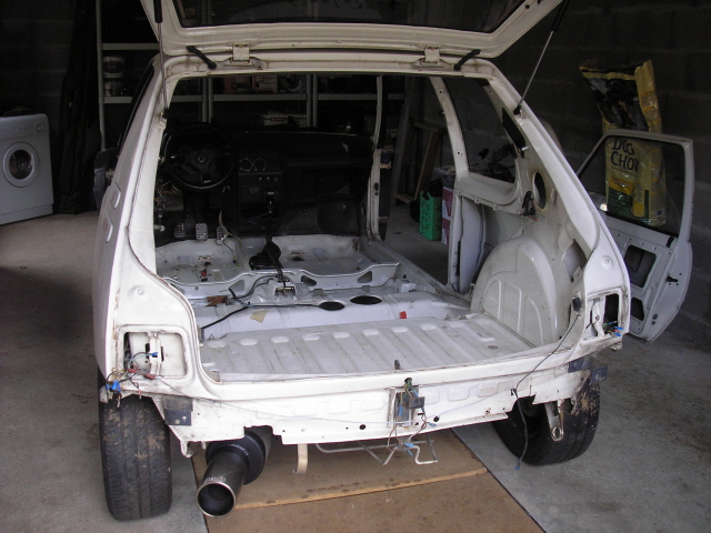

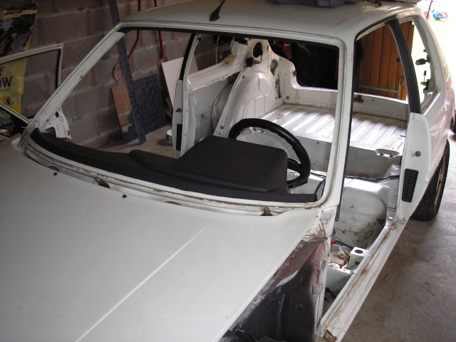

bonjour a tous . etant inscris sur ce forum depuis un petit moment , j ai jamais vraiment pris le temps de me presenter a vous . c est pour ca que je vais remedier a tous ca . alors j ai maintenant 31 ans et je suis passionné par les petites rallye. En 1999 j ai acheté ma rallye et apres quelque mois les premiers problemes de carbus ont commencé a se faire ressentir ( brides souples dechirées). Un peu demoralisé du prix de ces pieces et surtout apres plusieurs changements j ai decidé de ranger la bête au garage et j ai investi dans une GTI 1,9 . Apres tout ce temps j ai decouvert que les problemes de carbus pouvais etre resolu grace au brides rigides . J ai donc acheté 2 brides rigides ( Lejeg fait du super boulot ) et j ai decidé de remettre ma rallye en etat . Mais toutes ses année en garage ne l on pas arrangé . C est pour ca que je l a sort du placard pour faire une longue restauration comme elle le merite. Le demontage a enfin commencé !!!

Par contre ça fait longtemps qu'elle doit pas bouger, y a un terrier à lapin à l'arrière de l'auto... :blink:

ca fait plus de 6 ans qu elle n a pas bouger du garage . je vais la remettre d origine avec juste quelque modification sur le moteur(polissage des conduits , boite a air itg , 4 en 1 etc ) . pour revenir a la voiture elle est de 1989 et elle a 160000km . Le moteur tourne a merveille . j ai deja refait le joint de culasse , bagué la rampe de culbuteur , changé les joints de queue de soupape et j ai polis les conduits . Je devais la faire demarré ce week end mais mon chien a mangé mon joint de cache culbu. enfin voila quoi . Les travaux sur la voiture sont long et couteux et ma restau risque de durer longtemps ! Mais quand on aime ....! Merci atous pour cet accueil et j essaierai de mettre des photos a chaque etapes . Merci

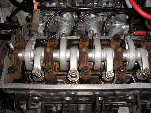

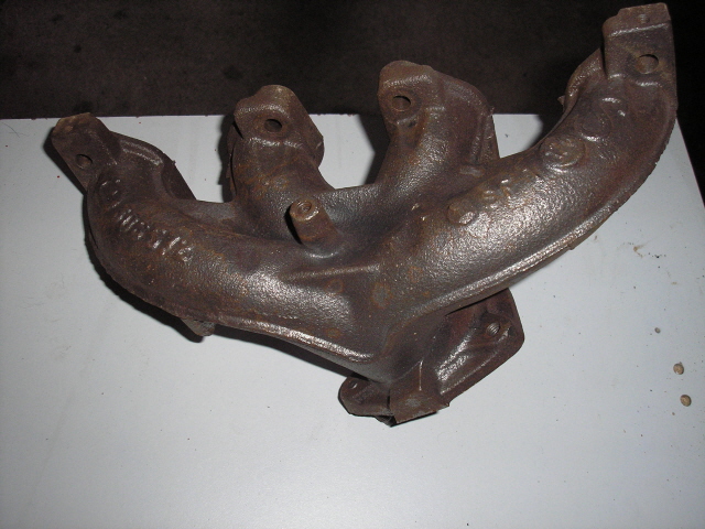

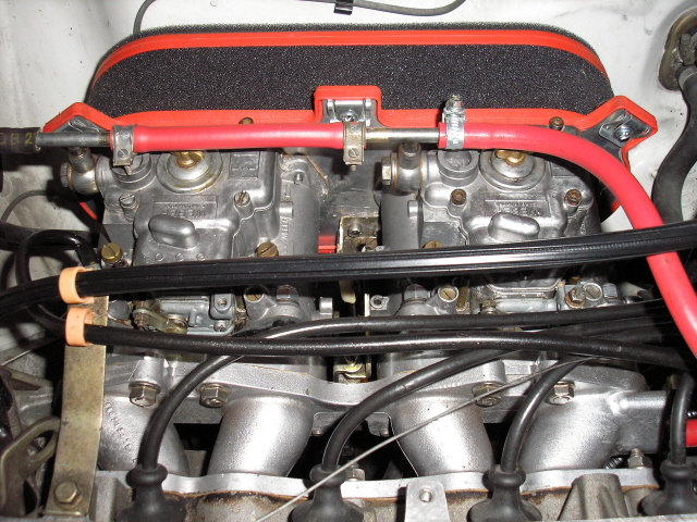

salut a tous .quelques photos des travaux
remontage du joints de culasses , changement des joints de queues de soupape et baguage de la rampe de culbuteurs
changement des joints de carbu , mise en place des brides rigides et montage du filtre ITG .
refection du collecteur . microbillage interieur et exterieur . Ca rerouille tres vite!! faut que je passe un coup de peinture haute temperature

Salut tu as fait toi meme le baguage de la rampe de culbus, ou tu l'as fait faire, combien tu as payé stp; MP si tu preferes

pour le baguage, j ai de la chance d avoir dans ma famille un tourneur fraiseur . ca aide !! par contre c est moi qui a fait l equilibrage des culbuteurs et qui a ajusté les bagues sur la rampe .

Message par saucisse xsi »
Si je comprends lui te les a fait a une cote grosso modo et toi tu as fais l'ajustement en largeur. Tu as fait comment, lime, papier a poncer+ marbre ou avec les dents :mrgreen: ? Si tu as les cotes de base ca m' interesse aussi

Pour l ajustement il te faut un pied a coulisse pour mesures entre les culbuteurs . ensuite il te faut ajuster les bagues sur un tour en faisant un montage a blanc de la culasse ( j en ai profité pour le faire car j avais mon joint de culasse a refaire ). tu demonte toute la rampe et tu fais tout ton empilage au fur et a mesure avec un jeu de 2 a 3 dixieme entre les culbuteurs . ca prend pas mal de temps !! j ai en meme temps equilibré les culbuteurs car il y avait jusqu a 4 grammes de difference entre les culbuteurs( meulage au dremell ).
Pour les bague j ai utilisé de l aluminium . Tu peus aussi utilisé du bronze mais c est plus cher .
Dimension des bagues: 20mm interieur ,30 exterieur et 10mm en epaisseur .

ok pour la technique je savais, merci pour les cotes de base. Ce que je voulais savoir c'est si pour chaque bague, tu fais la cote finale d'usinage au tour ou d'une autre facon. Parce que je pense pouvoir avoir les bagues a la cote de base mais apres pour les ajuster j'aurais pas le tour a coté de chez moi :crying:

la cote final de chaque bague est directement faite au tour . attention chaque bague a une cote differente . fait un gravage dessus pour les reperer.
