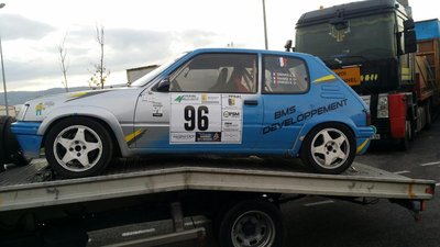

Bonjour,
Je vous présente ma nouvelle 205 rallye groupe A
Description de l'auto demain. :mrgreen:

Donc je vien de récupéré une magnifique 205 rallye groupe A.
Caisse :
-Arceau standard boulonné diamètre 50 boulonné et soudé
-Caisse soudé
Train Avant :
-Triangles tubulaire gr A
- barre stab PTS 25 mm
-pivots gr A carossage 2.2 degrés
- Amortisseurs combiné bilstein
- coupelles d'amortisseur PTS Excentrés
Train arriere :
- 205 gti 1.l 9 modifié (carrossage )
-amortisseurs bilstein
Moteur:
1er passage au banc 12/01/16 (voiture pas réglé)
127.3 ch 191 kmh
- Pistons Mahle
-bielles bagués
- arbres à cames maxi levé cat cams
- culasse préparer ( coupelles titanes etc...)
-boîte à air carbone
-bi tube PTS
- ligne inox 60 mm
Boite MA CRABOT
- Autoblocant Citroën sport (ancienne génération )
-Pignonerie crabot transconcept
-couple d'Ax 17×63 (191 kmh en 15 pouces )
Freins :
Avant
- Etriers brembo 4 pistons
-disques 300 mm
- plaquettes carbone Lorraine
Arrière
- origine 205 gti 1.l 9
- plaquettes carbone lorraine
Jantes 5×15 pouces speedline sl 927
Modifié en dernier par gserafino le 14 févr. 2017, 23:54, modifié 10 fois.
Il y'a ceux qui ont une 205 rallye et il y'a les autres

Ce n'est plus la même Auto :ok:
Messages : 4097
A remercié : 33 fois
A été remercié : 341 fois
Re: 205 rallye groupe A
Et tu as oublié l'autobloc :ok:
gserafino
Messages : 580
Enregistré le : 18 nov. 2014, 00:36
Localisation : Nîmes (Gard)
A remercié : 1 fois
A été remercié : 7 fois
Message par gserafino »
Yannou a écrit :Et tu as oublié l'autobloc :ok:
Exact :)
Messages : 6961
A remercié : 961 fois
A été remercié : 492 fois
Félicitations, belle auto :ok: En plus, elle a l'air propre :unsure:
Tu nous fais d'autres photos ? :)

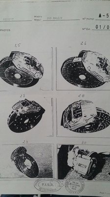

Messages : 4507
A été remercié : 93 fois
ca a l'air d'etre une belle auto
Brembo en GrA je ne suis pas certain que cela soit sur la fiche
gserafino
Messages : 580
A remercié : 1 fois
AUR80 a écrit :ca a l'air d'etre une belle auto
Merci.
La fiche d'homologation ci dessous.
Toute façon je vais passer en AP.
