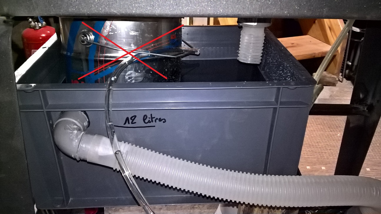

J'en ai créé quelqu'uns mais le dernier en date me taraudait depuis un paquet de temps
Il s'agit une fontaine de dégraissage. Je voulais m'en payer une, finalement, je l'ai fabriquée en matos de récup', hormis les bacs et les raccords PVC.
Principe : le liquide dégraissant aqueux tourne en circuit fermé, il est filtré, chauffé puis repasse par la pompe jusqu'au pinceau. On n'en met pas partout, on s'intoxique pas.
L'intérieur est éclairé, le tout est monté sur chassis avec roulettes.
Je suis agréablement surpris par l'efficacité (testé sur carters de boite bien crados)
Sûrement pas aussi efficace qu'une sableuse, il faut terminer d'enlever les derniers dépôts gras au white spirit. Mais ca dégrossit bien le lavage.
Si l'idée de passer 2 ou 3 jours à se bricoler une machine semblage vous tente, je vous livre mon montage.
j'oubliais un argument de taille : coût de revient moins de 50 €
