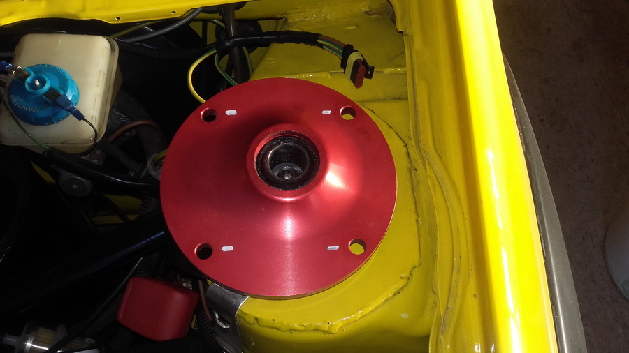

Je regarde pour monter des coupelles d'amortisseur avec roulement
Je bloque sur le positionnement de la coupelle sur la caisse
En gros comment je fais les 4 trous de maintient ?? Je dois surement respecter une cote mais laquelle ?
Je pensais prendre les cotes sur la tige de l'amortisseur de ma rallye de série et positionner la platine pour retrouver les mêmes cotes
Quelqu'un peut m'aider ?

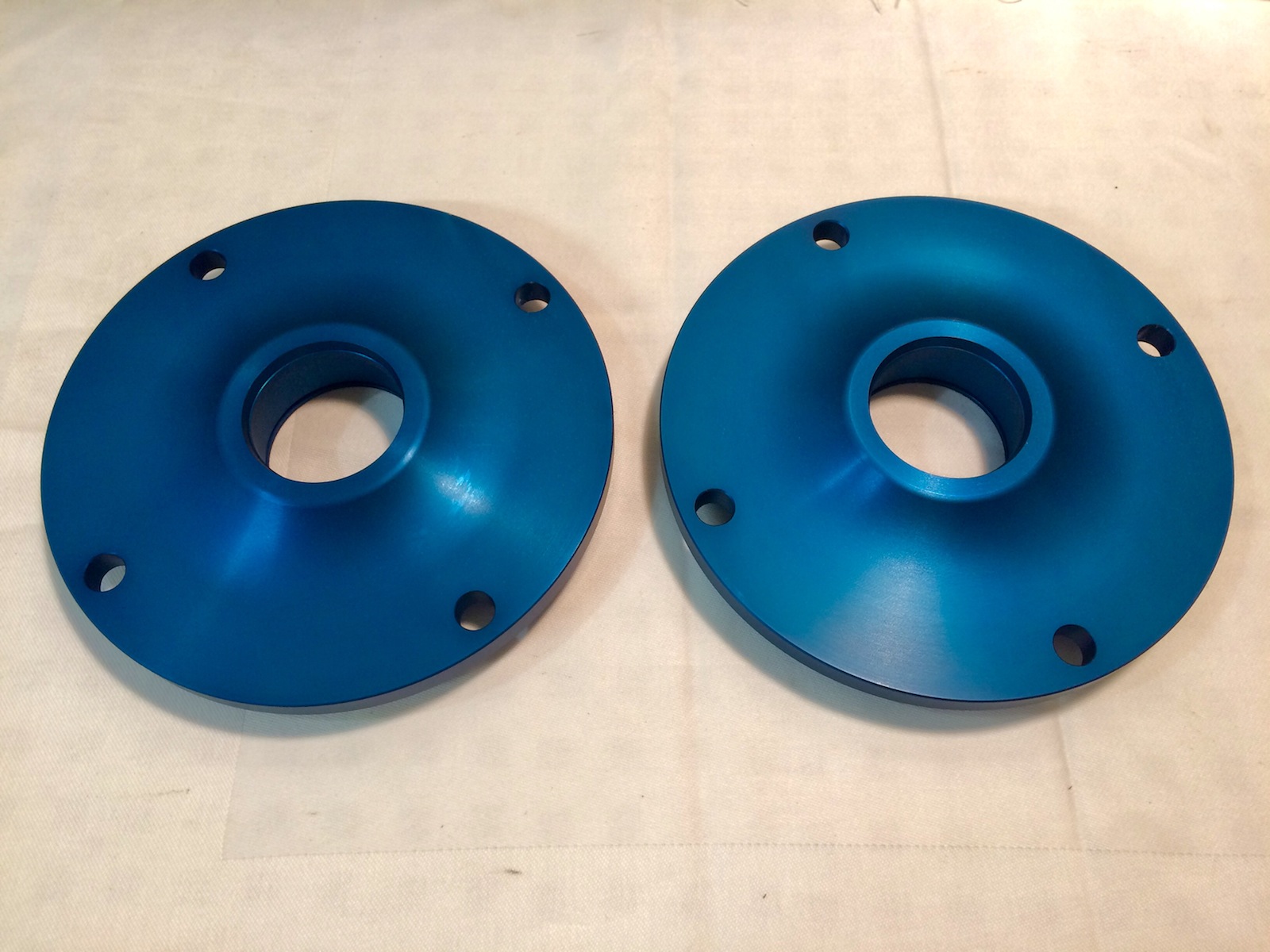

Ci joint une photos de la platine

Pourquoi pas Teelk , mais la partie bombée sur la platine n'est pas centrée
Donc si tu retournes la pièce, et tu fais tourner 1/4 de tour les trous ne seront pas au même emplacement
Je pense qu'il doit y avoir une cote à prendre pour avoir un "emplacement neutre" afin de pouvoir faire après les réglages de train
Et donc après avoir positionné la platine , en la tournant l'amortisseur va prendre une autre inclinaison

Pour info, mais tu le sais peut-être déjà, sur ta photo ta platine est positionnée dans le mauvais sens , en effet l'excentrique permet de gagner -1° de carro et non l'inverse !
A la base ces coupelles excentrées étaient commercialisées pour les 309 Turbo Cup afin de flirter les -3,5° de carro pour autant que les pivots soient les bons !
Pour en revenir à ton montage , tu dois en théorie associer tes coupelles avec des platines inférieures ( soudées par le dessous ) et qui possèdent les 4 trous pour installer les vis soudées sur lesquelles viendront s'emmancher tes coupelles alu !
Ces platines inférieures avant d'être soudées se positionnent au-dessus pour définir tes 4 trous de perçage ( en superposant le trou central avec celui d'origine ) et qui définiront tes ancrages de platines alu !
Si ça peut t'être utile ...
A+
A+

J'ai oublié , si tu ne souhaite pas obtenir plus de carrossage , alors tes coupelles alu te seront inutiles , il te faudra des coupelles dites "centrées" !
J'en ai en rab si jamais ...
A+
