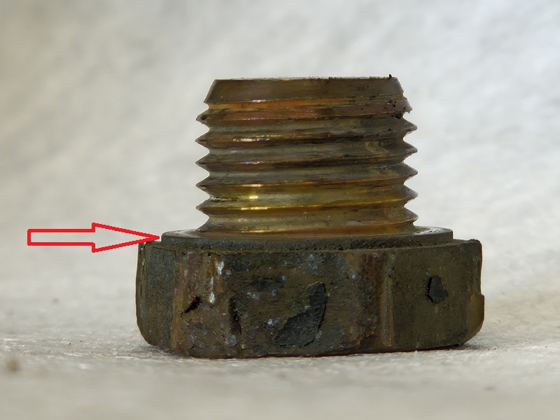

Je viens de regarder sur le mien ( que j'ai remplacé il y a peu et j'ai gardé l'original - même si en état très moyen)
Il m'a fallu une clé de 14 pour le desserrer (attention à forcer avec délicatesse car la boite métallique est de faible épaisseur).
Etonnamment il n' y a pas de joint.
J'ai regardé avec attention le bouchon dont voici la photo (le léger méplat devait permettre de réaliser une bonne étanchéité)

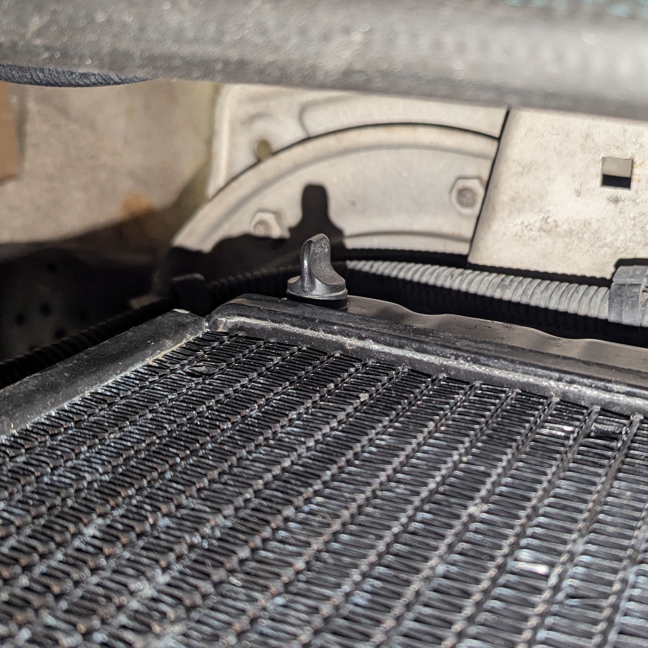

Je crois que je vais démonter pour voir exactement car je ne suis plus sur un radia d'origine mais sur un Valeo cuivre et ma vis de purge est de type papillon en plastique
