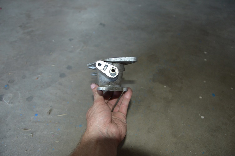

J'ai également remplacé la pipe d'admission de 205 rallye modifiée afin de ne pas toucher la direction par une pipe d'AX sport.

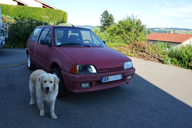

Quelques photos:
En mode cyclope
En mode cyclope
Avec la pipe d'AX
Avec la pipe d'AX
La pipe de 205 modifiée

Messages : 19657
Has thanked : 1635 times
Been thanked : 1160 times
Re: AX Sport ph2 Rouge Furio
Ca modifie l'angle de fonctionnement des carbus, ils sont moins horizontaux... peut être une des causes...

Message par Aubrey »
Je me suis dis exactement la même chose.
Ça doit jouer sur les niveaux de cuve et je suis pas sûr que l'ancien proprio l'ai pris en compte.

J'ai eu le même style de pipe d'admission quand j'avais mon 1300 (usinée en biseau!) , j'en ai fait des tours à Ledenon et Alès!!! le seul problème que j'ai rencontré et au final la casse de cette pipe au niveau d'une oreille...(pas de barre de soutien + peu de matière!!!) :blush:
Edit: j'avais fait usiné la mienne côté culasse...

Alors ça n'influence pas :lol:
