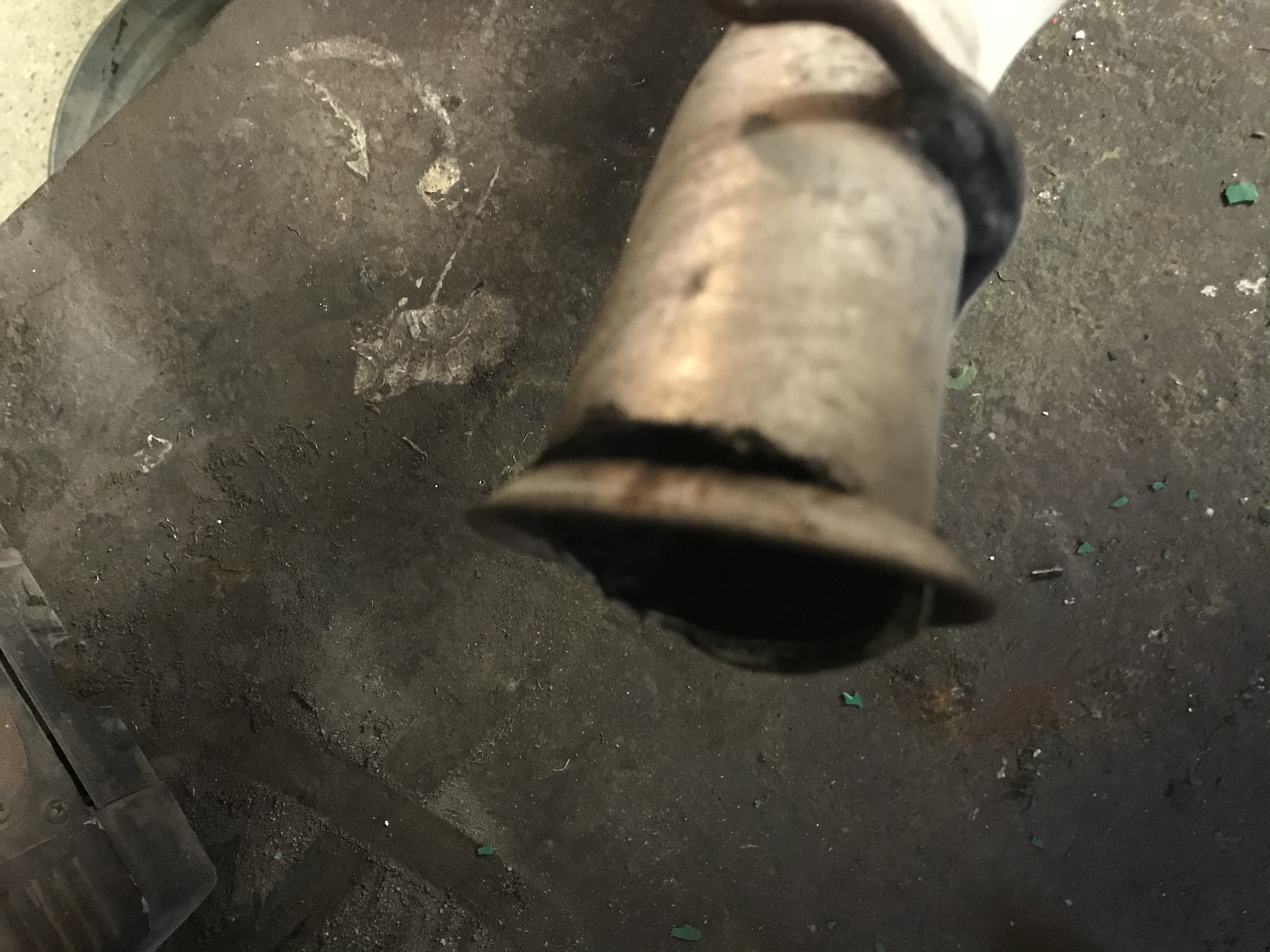

quelques news de la rallye, je suis encore embêté avec la ligne d'échappement
Au bout de 4000kms la ligne se bouffe au niveau de la collerette et ca fait un bruit pas plaisant
Malgré les réparations avec les embouts de préfabrication ça ne tient pas ,la collerette se coupe comme une feuille à cigarette!!!! et j'ai déjà essayé avec l'entretoise ça ne change rien....

Tes silent-blocs moteur et bv sont en bon état ?
L'usure de ta collerette peut venir d'un mouvement trop important de ton groupe motopropulseur

jean-luc13 a écrit :Tes silent-blocs moteur et bv sont en bon état ?
Ils ont 5 ans ...c'est une piste en effet, je vais y regarder

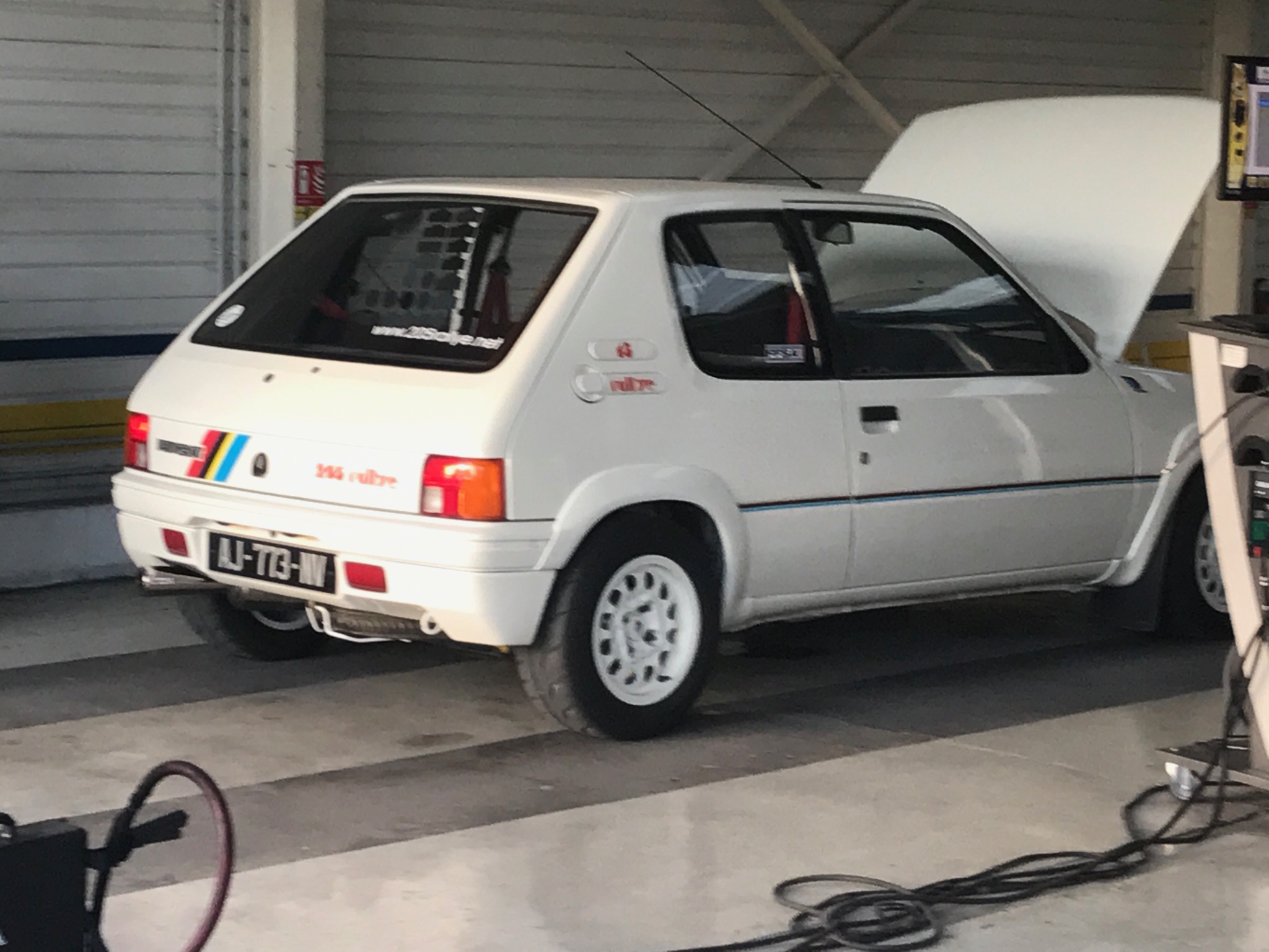

Salut Stéphane, c'est du sur mesure ?
- Teelck
- Président
- Messages : 5892
- Has thanked : 745 times
- Been thanked : 1044 times
Re: Rallye-1988 dans ch'nord
Sur mesure ça en a tout l’air.
Mais ce n’est pas en tube cintré. Les angles sont fait en morceaux coupés soudés.
