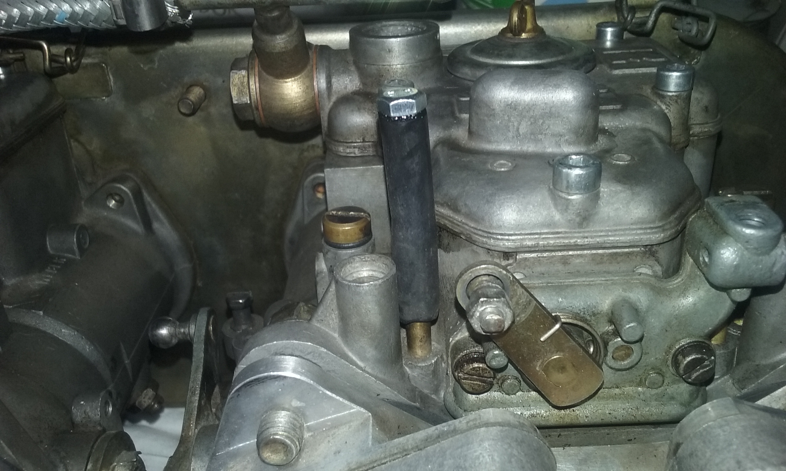

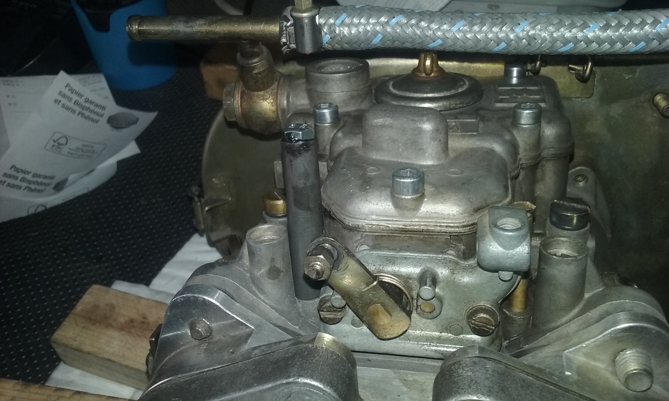

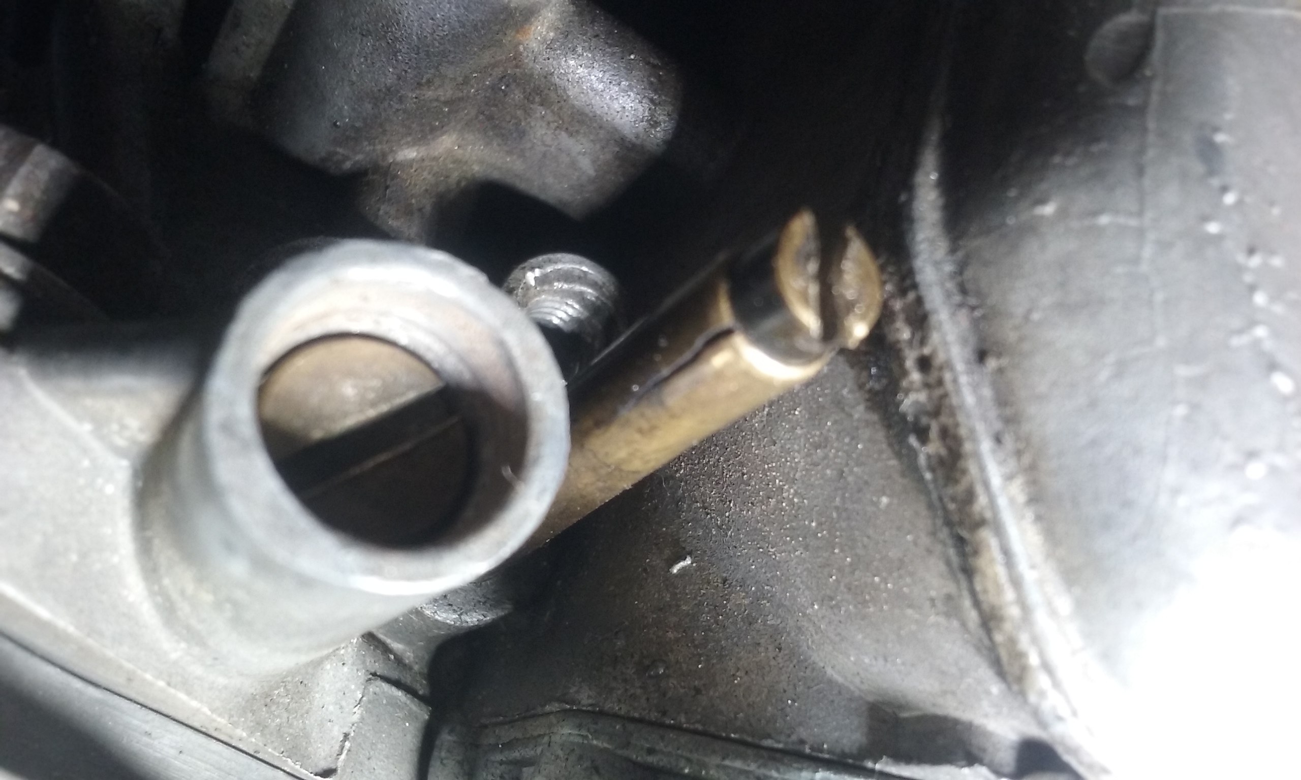

Ralenti instable depuis le début,j'ai refait l'étanchéité entre pipe et culasse,toujours pareil,j'ai trouvé un tube de piquage fêlé
quelqu'un sait comment s'est monté dans le carbu?
- Messages : 13578
- Has thanked : 529 times
- Been thanked : 1172 times
Re: Mes rallyes...F2000,de retour en 1400!
J'ai eu le même souci : je me suis dépanné en emmanchant un morceau de durite autour bouché par une vis
- olivF2000
- Messages : 5226
- Localisation : ESSONNE (91)
- Has thanked : 620 times
- Been thanked : 631 times
J’ai fait ça aussi,je réassaye demain voir si ça va mieuxjean-luc13 a écrit :J'ai eu le même souci : je me suis dépanné en emmanchant un morceau de durite autour bouché par une vis
Ça fait des années que je roule comme ça et zéro soucis
C’est du M4 je crois. Tu taraudes plus profond et tu y mets une visse plus longue.
- olivF2000
- Messages : 5226
Non la fissure descends bas déjà ,ça risque de s’agraver je préfère la méthode de la durite par dessusTeelck a écrit :C’est du M4 je crois. Tu taraudes plus profond et tu y mets une visse plus longue.
Et une reprise à l’étain ?olivF2000 a écrit :Non la fissure descends bas déjà ,ça risque de s’agraver je préfère la méthode de la durite par dessusTeelck a écrit :C’est du M4 je crois. Tu taraudes plus profond et tu y mets une visse plus longue.

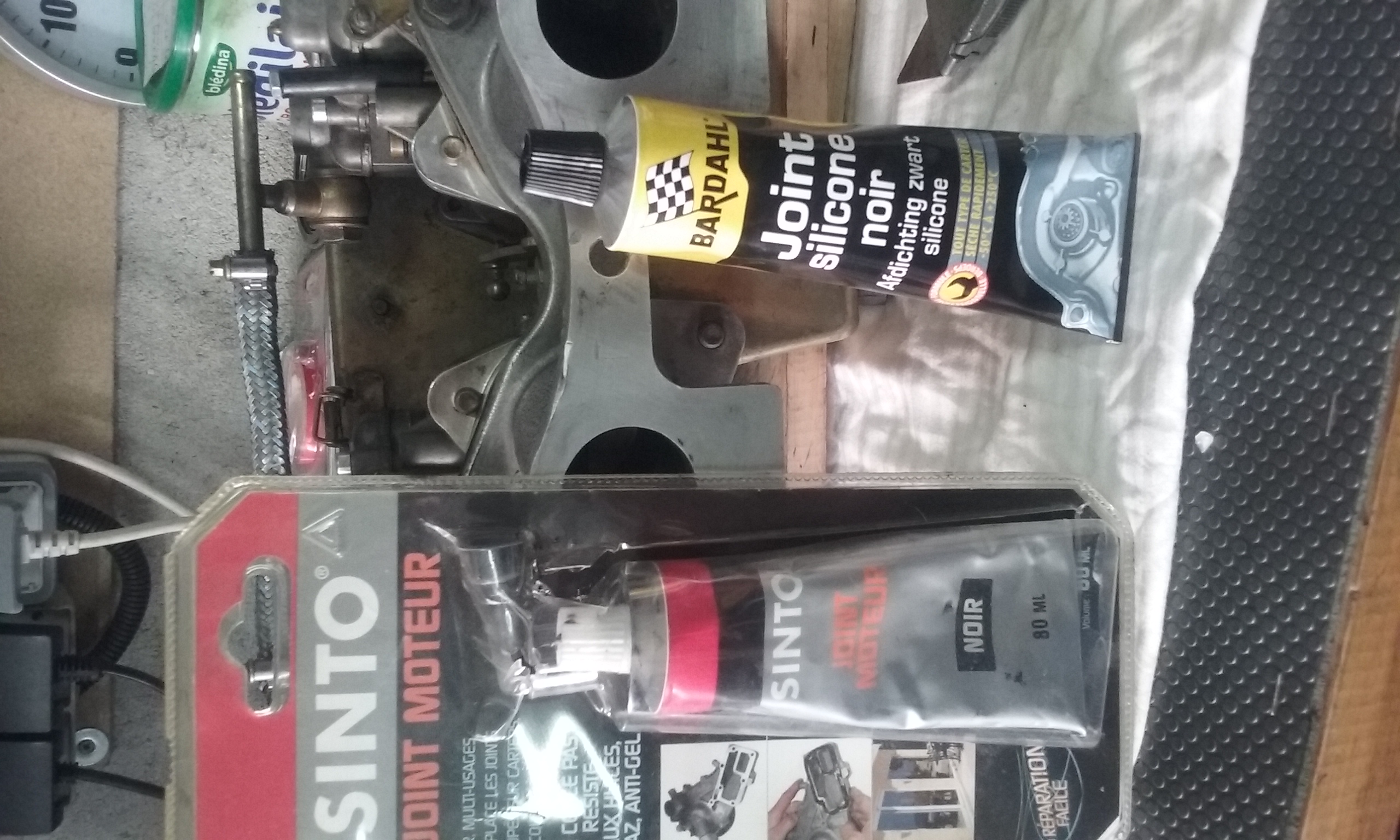

pour l'instant Ca sera durites sur les 2 , oui j'en ai un 2 e qui ne se voyait pas trop<_< . ......roulage vite fait pour tester et toujours pareil,ralenti qui monte à 2000 trs à chaud et redescends à 900 au bout d'un moment.Je suis en train de me pencher dessus,j'ai la pâte à joint qui ne polymerise pas au bout de 24h
oui je les ai déjà démonté cette semaine <_<Je réassaye avec la Bardal,première fois que rencontre ce soucis, pourtant déjà utilisé la sinto mais avec un autre tube sans problème, sûrement un défaut de qualité
