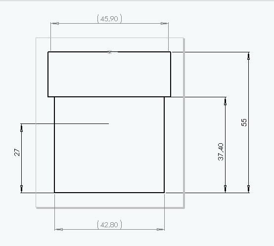

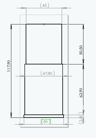

Voilà déjà les cotes pour les 45, le 27 au milieu du Venturi c'est l'étranglement, en 34 sur ceux là.
Aussi les côte du logement des 45, en haut le papillon
Cette après midi, je monte une boite à air sans trou, j'attrape un venturi et met les cotes ;)
autre différence, les DCOE sont comme les DCOM des AX, le centreur fait bloc avec la buse d'entrée (remplacé par les cornets sur la rallye)
p.s: manque un tronçon dans le logement, celui qui reçoit le venturi (42.8 de diam. à 28mm du bord en 45)
Logemetn du venturi/centreur DCOE 45
logement venturi.jpg (13.32 Kio) Vu 2876 fois
Venturi en 34 DCOE45
