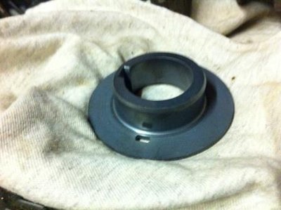

Messages : 2600
Has thanked : 37 times
Been thanked : 173 times
Re: Problème distribution !!!
Il n'y aurait pas un lien avec cette entretoise (toujours dispo chez peug´ ) qui pourrait être trop usée ...
http://www.205rallye.net/forum/viewtopi ... 14&t=43287
Entretoise vilo neuve.jpg (29.98 Kio) Vu 3324 fois
CANTO25
Messages : 70
Enregistré le : 15 avr. 2013, 23:54
Message par CANTO25 »
Exact c'est çà, mais il m'en a mise une qu'il avait en stock mais pas neuve donc si on peut en retrouver des neuves , Peugeot les fournis plus je crois ???? et effectivement l'ancienne était bien marqué
