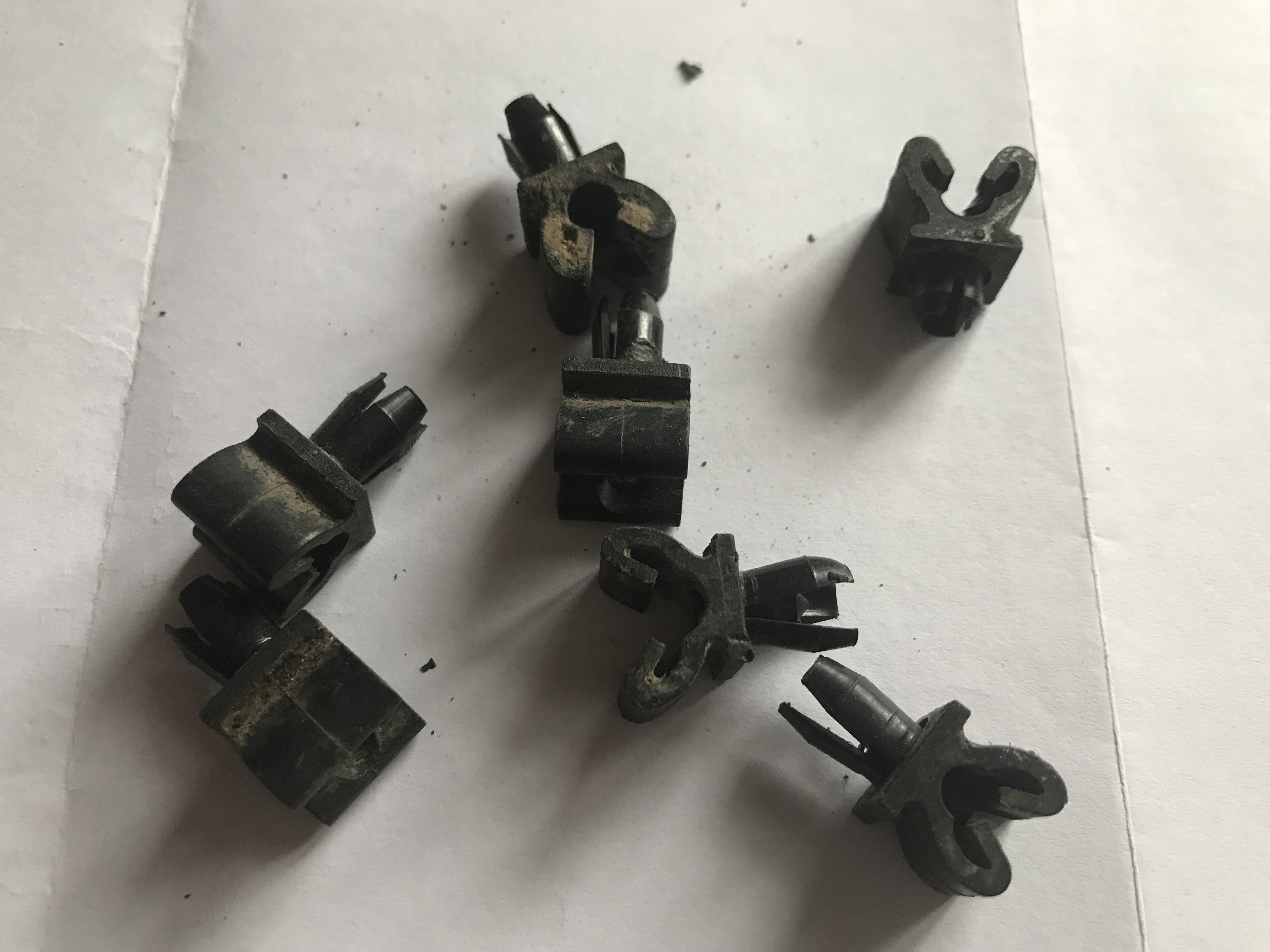

C'est ce modèle que tu as besoin?
Si oui je ramène cela cet après midi :ok:
Has thanked : 813 times
Re: 205 Rallye Réplique Gr.A
oui c'est bien ça merci :ok:

J'aimerai aussi reprendre la ligne d'essence sur la mienne, plus très fraîche . Tu as remis du tuyau rislan neuf comme d'origine il me semble?
On peut trouver ça oû stp? :unsure:
c'est Marco qui me l'a donné :)
