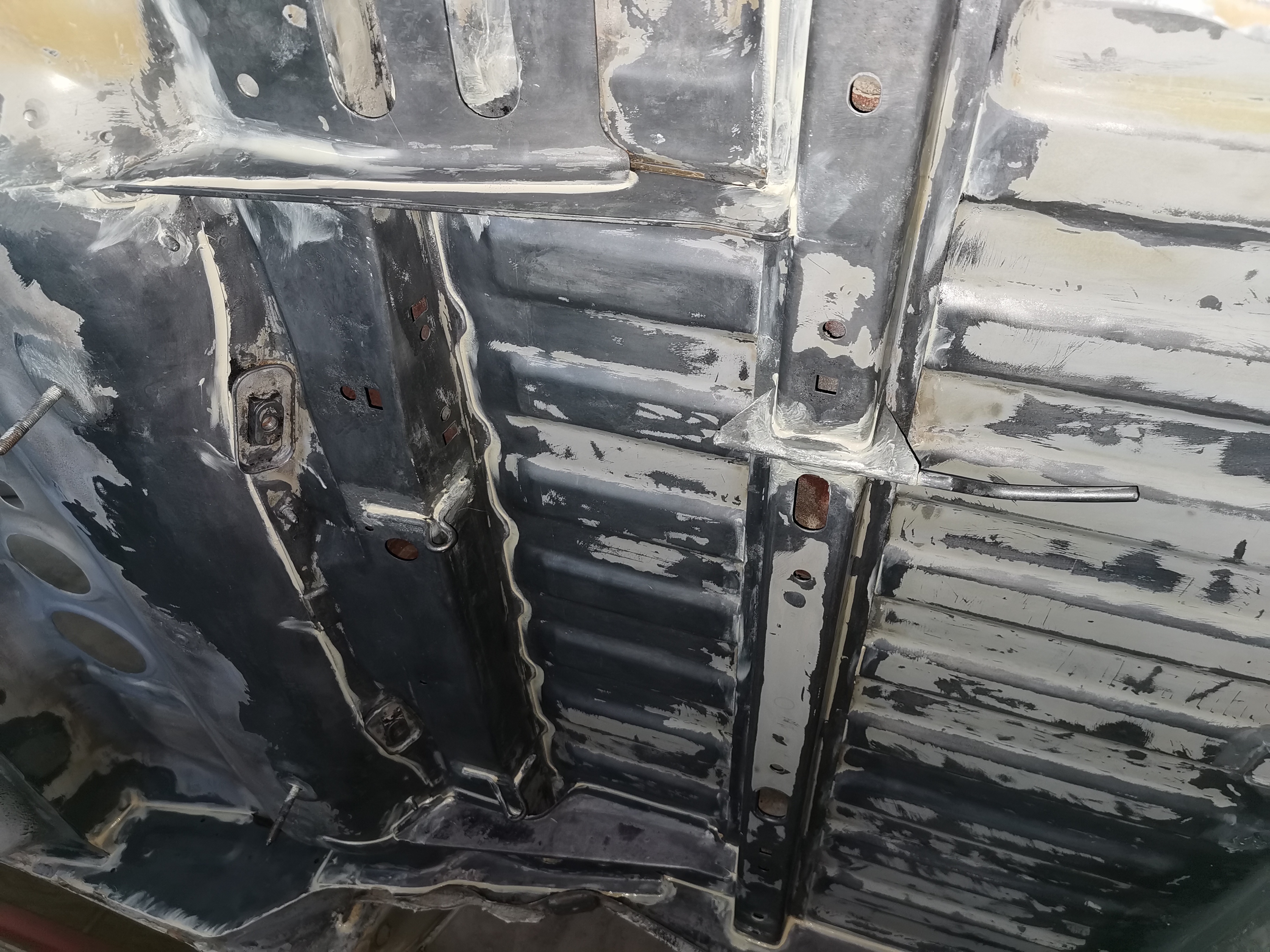

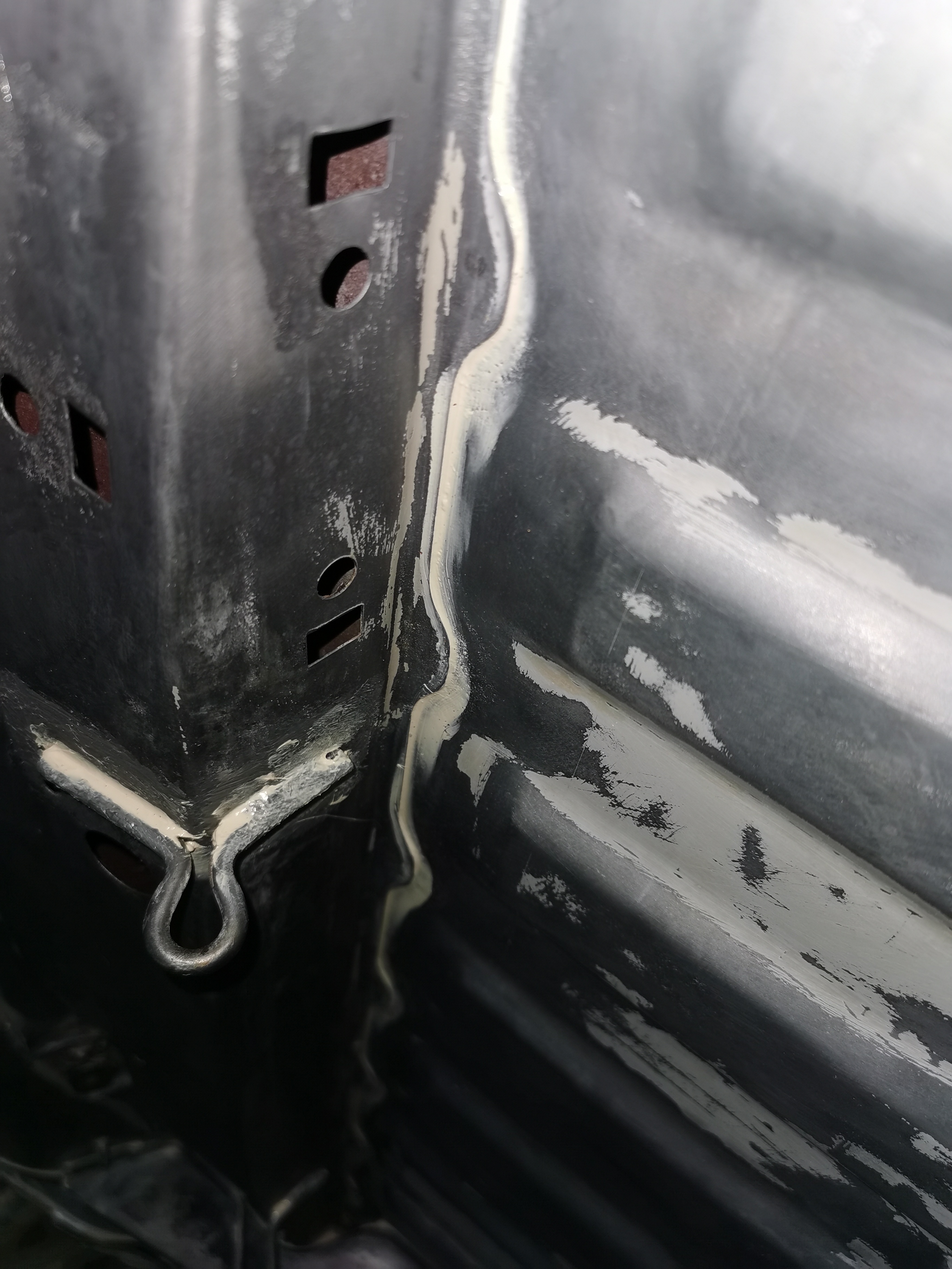

rud a écrit :
21 déc. 2020, 20:51
Voilà je pense que j'en ai assez pour avancer!!!
Ah oui j'oubliais merci a Marcopts,pour les conseils donnés pour l'achat des produits pour reconditionner le plancher,
Et aussi merci à Vovo pour le prêt de son pistolet...
Merci les gars !!
A bientôt pour de nouvelles aventures :ok:
Yes, c'est exactement le même pistolet que j'ai utilisé, tu vas voir très sensible les réglages :wacko:
Pense à bien phosphter la tôle, ensuite apprêt et rejointer les jonction de tôle.
Et débouche les évacuations des bas de caisse. :ok:

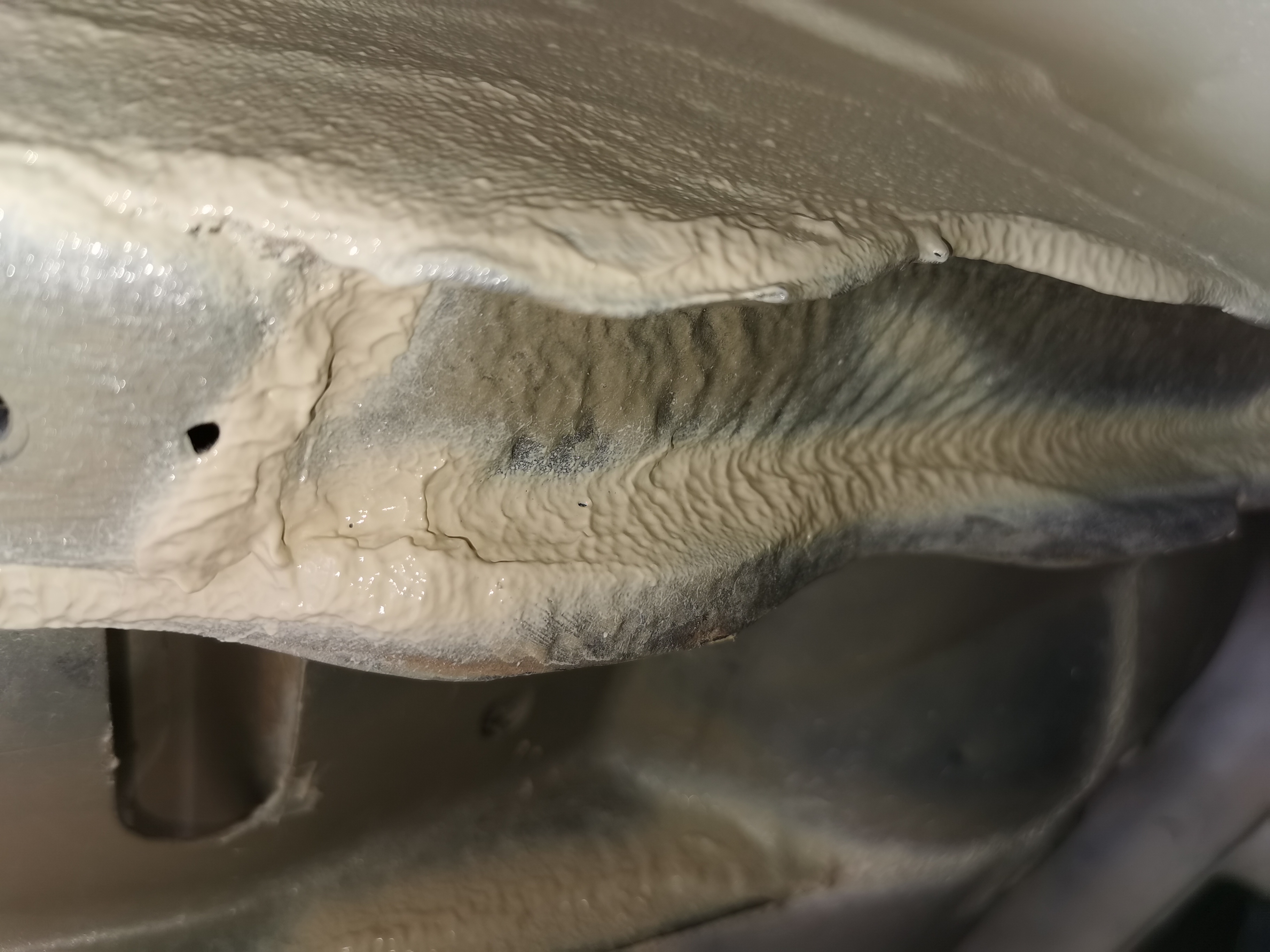

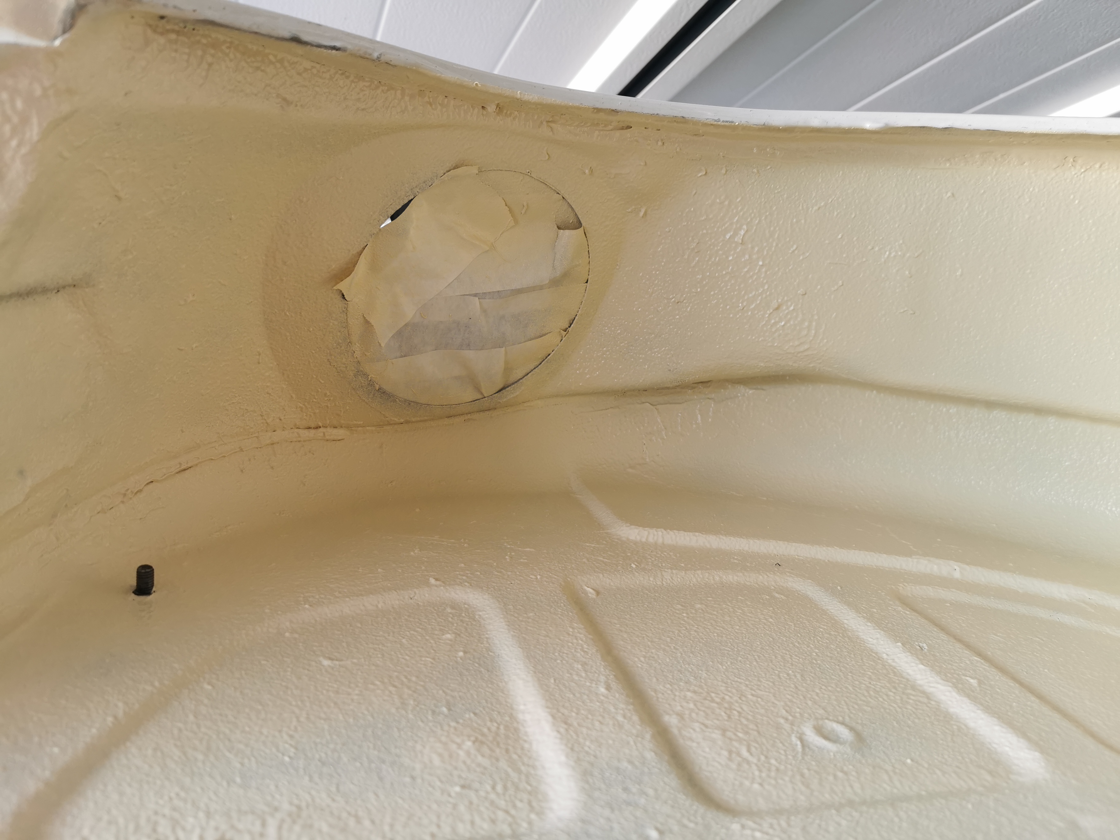

Et voilà le rendus que tu devrais optenir avec ce pistolet et produits :ok: .

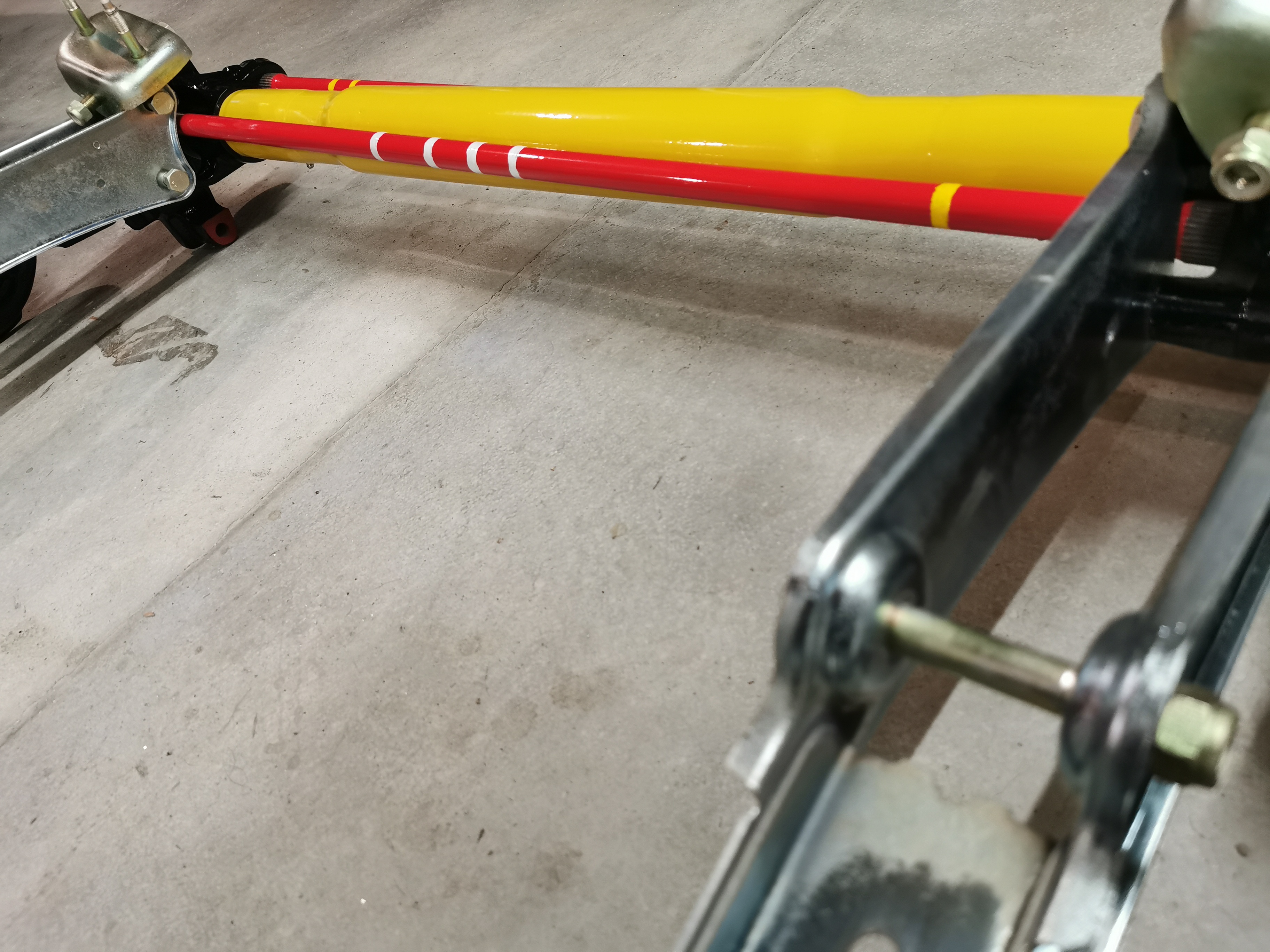

Joyeux Noël Rudy montage à blanc pour te montrer ce que le papa Noël de Lozère vas te ramener...
