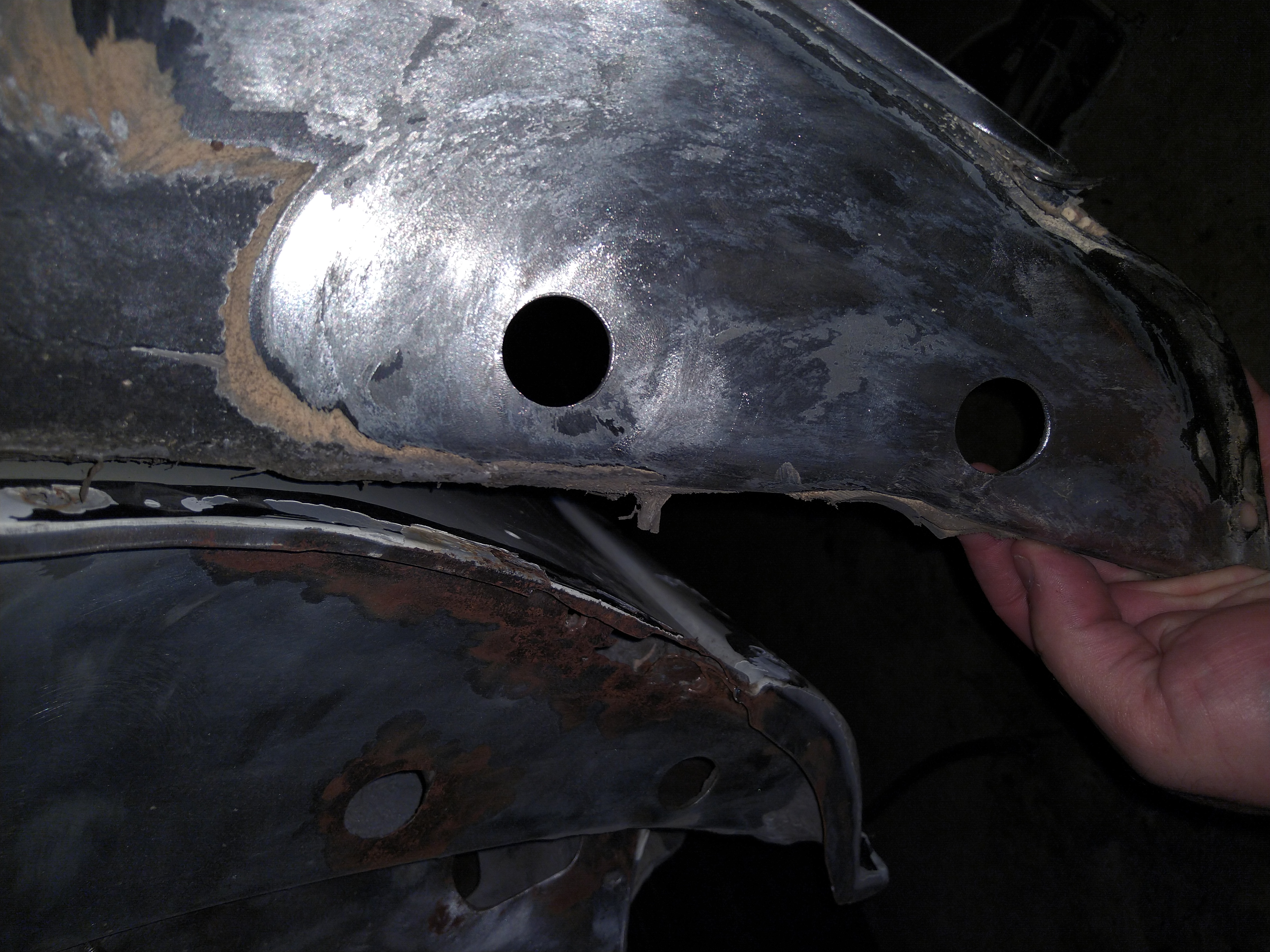

vovo a écrit :Salut rud ma donneuse de pièces n'est toujours pas partie à la ferraille, si tu veux des chutes de tôle préformés fait moi signe ;)
Ah ça serait cool ! Merci Vovo
marco pts a écrit :C'est sur le passage de roue arrière ?
Oui marco ça va être coton à refaire

Salut j'ai enfin trouvé les pièces qu'il me manquait donc maintenant je vais pouvoir continuer le chantier de la merguez...
Merci Vovo François et Romain ! :ok:
Messages : 8809
A remercié : 1220 fois
A été remercié : 1593 fois
Re: la mienne
Y a plus qu’à maintenant !!!
Tu as un peu de redressage à faire sur les renforts de dessous de caisse. :mrgreen:
Tu as de quoi souder tout ça ?

Oui pour souder ça va le faire :ok:
