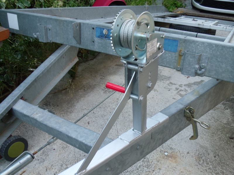

Bon pendant que vous modinez, moi j'ai bossé sur la remorque cet aprèmmmm :rolleyes: . réalisation du support du treuil, car il va falloir promener la maxi chez le sponsor pour la pose du pare-brise :D
Merci à Philippe du Garage de la Gare à Sollies pont pour la fourniture et la pose du pare-brise :ok:

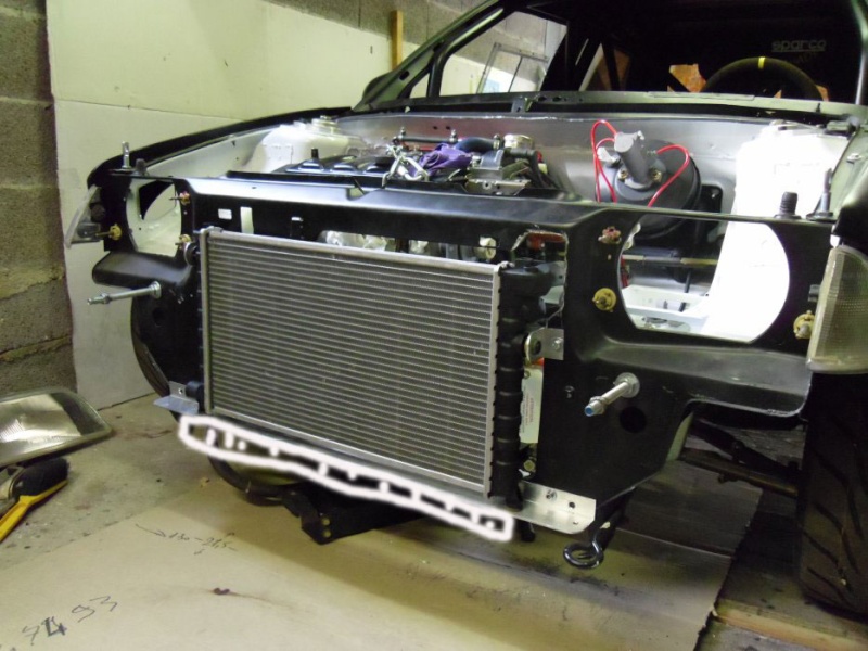

Je vais voir avec EXACT FRANCE fin Aout, car ils vendent des radiateurs d'huile de 53 mm de Hauteur et 655mm ou 483mm de longueur et 6 rangées qui me permettrait de le placer sous le radiateur de saxo.

Et pourquoi tu le met pas devant le radia, comme la plupart des voitures équipée de série d'un radia d'huile.

thibollo a écrit :Et pourquoi tu le met pas devant le radia, comme la plupart des voitures équipée de série d'un radia d'huile.
passe pas avec le pare-choc (l'ensemble est monté en face av) qu'il faut modifier pour le mettre en place. :rolleyes:
Positionnelment sous la cornière alu
