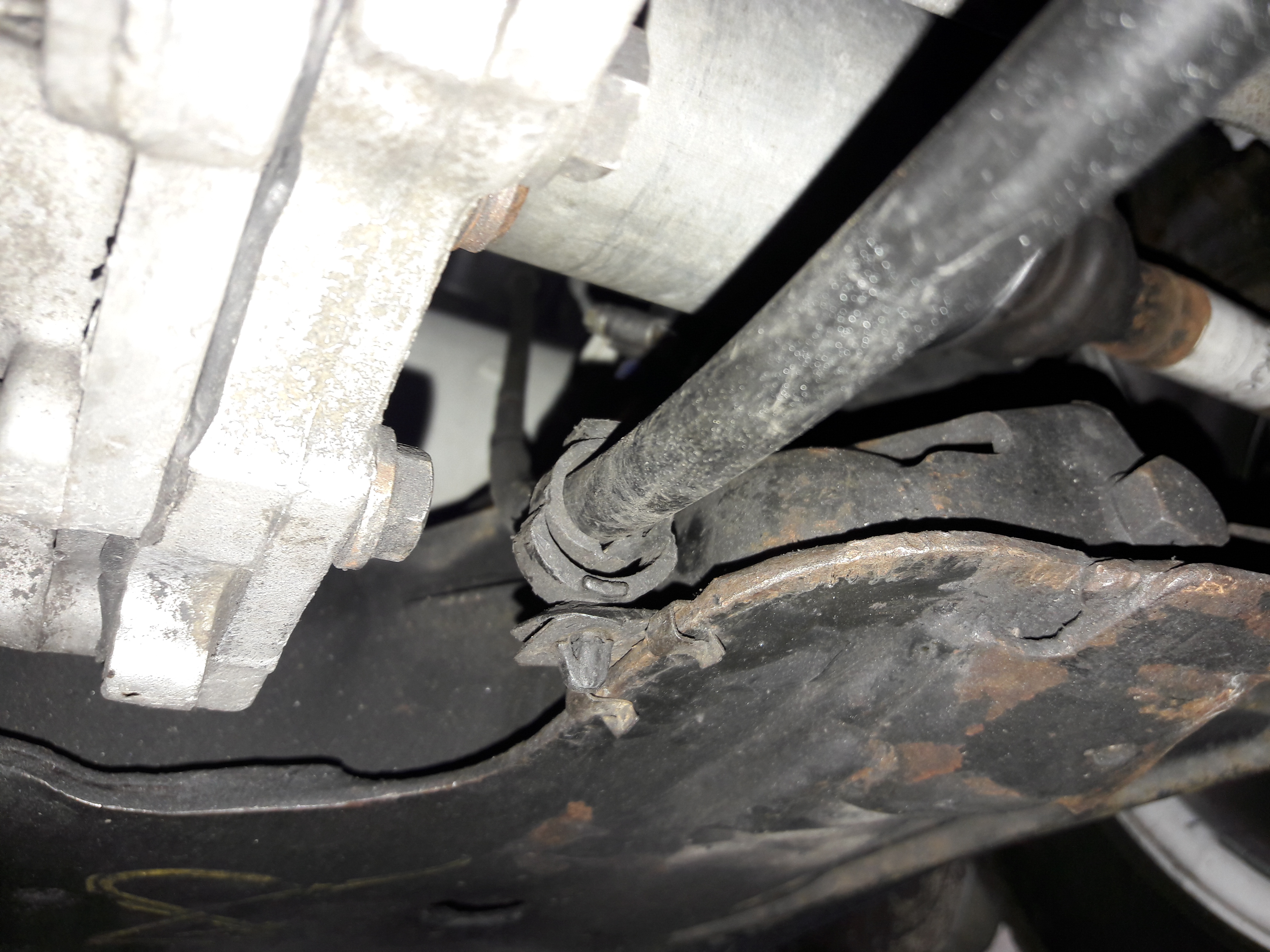

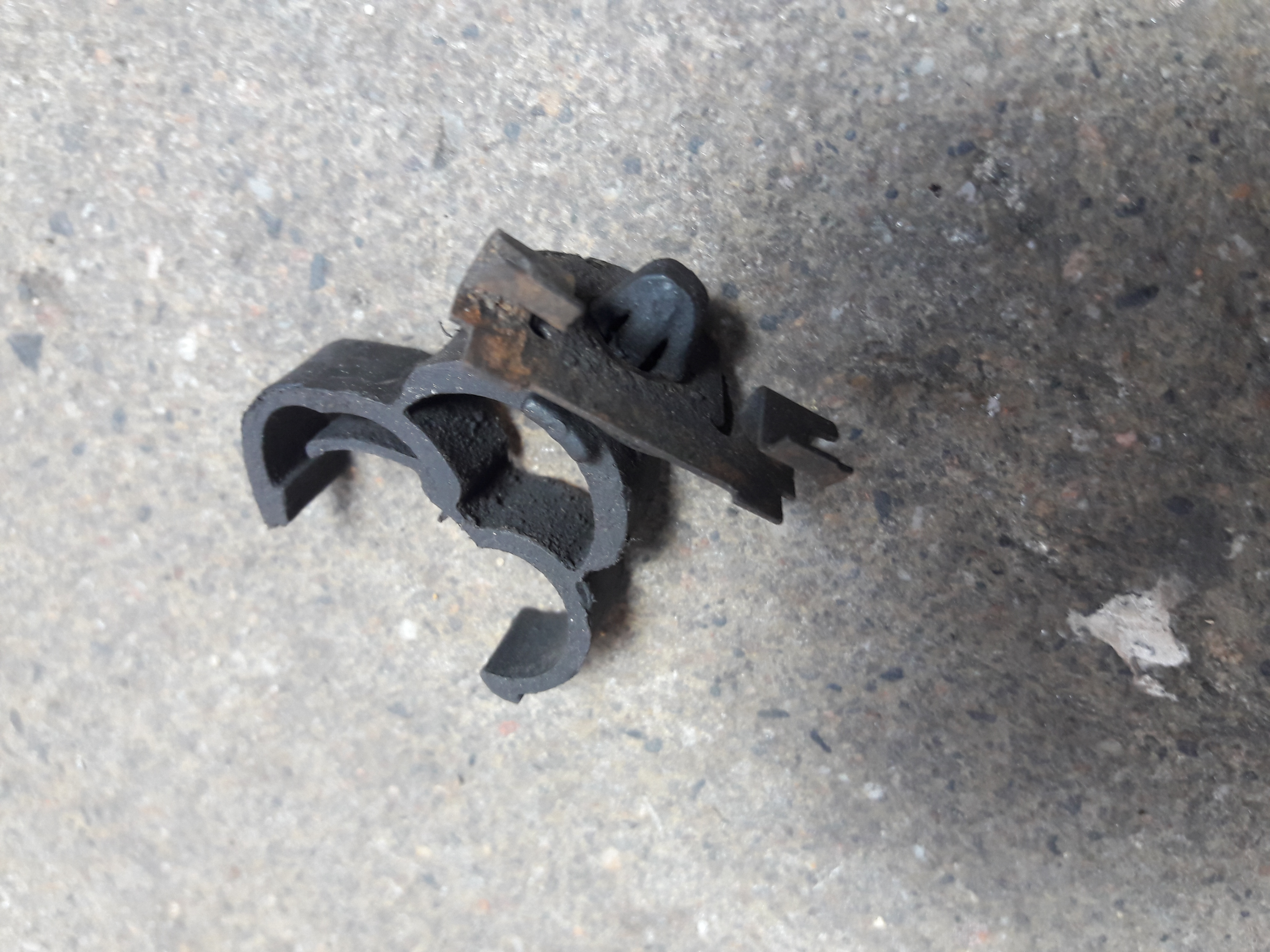

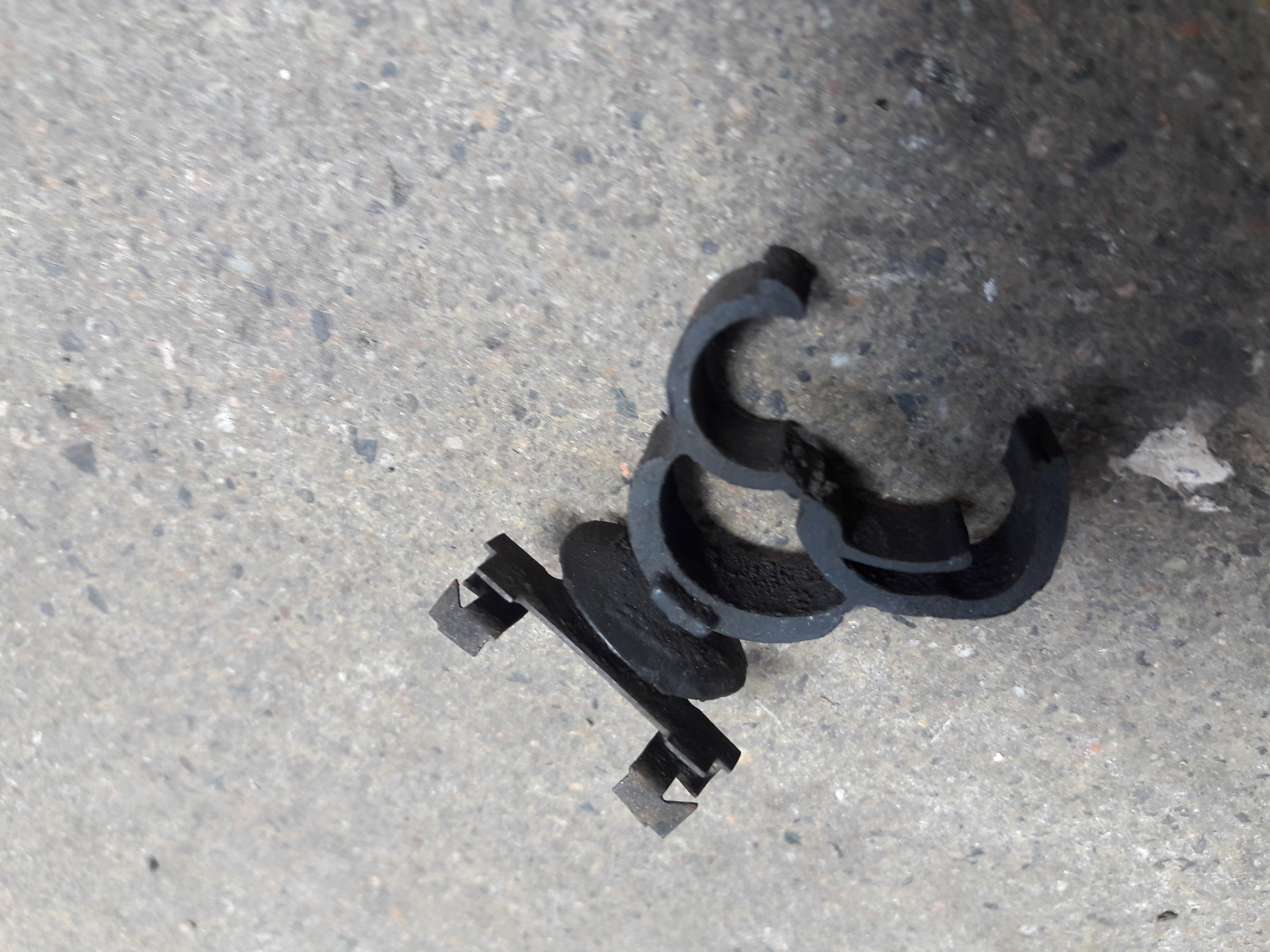

Bonjour
Mon câble d'embrayage a eu la bonne idée de se balader sur le cardan, résultat à changer. Ou se fixe t'il d'origine ?
Merci d'avance

Bonjour,
Il se fixe sur une petite patte qui se clipse sur le bord du berceau (2 pattes)
Ou sinon :
viewtopic.php?f=33&t=47738

Merci Yannou,
Par contre, sur ta photo il semble passer au dessus du berceau, tandis que sur le lien que tu m'as indiqué, on parle d'un passage sous le berceau.
http://www.205rallye.net/forum/viewtopic.php?t=9641

Re: fixation câble d'embrayage
Pat205rallye a écrit :Merci Yannou,
Si tu veux le passer sous le berceau, ça risque d'être compliqué :mrgreen:
Il passe sous la boîte, mais au dessus du berceau.
"Sous" la boîte c'est un long (c'est là qu'on parle du berceau) et "Sur" c'est un court.

Message par Pat205rallye »
Hum ok, donc j'ai un long câble ( :mrgreen: ) dont il manque juste l'attache, je vais la commander chez peugeot j'ai trouvé la ref. Pour l'instant il est toujours souple, donc je pense que je vais le huiler copieusement, et réparer la gaine là ou elle a été usée.
