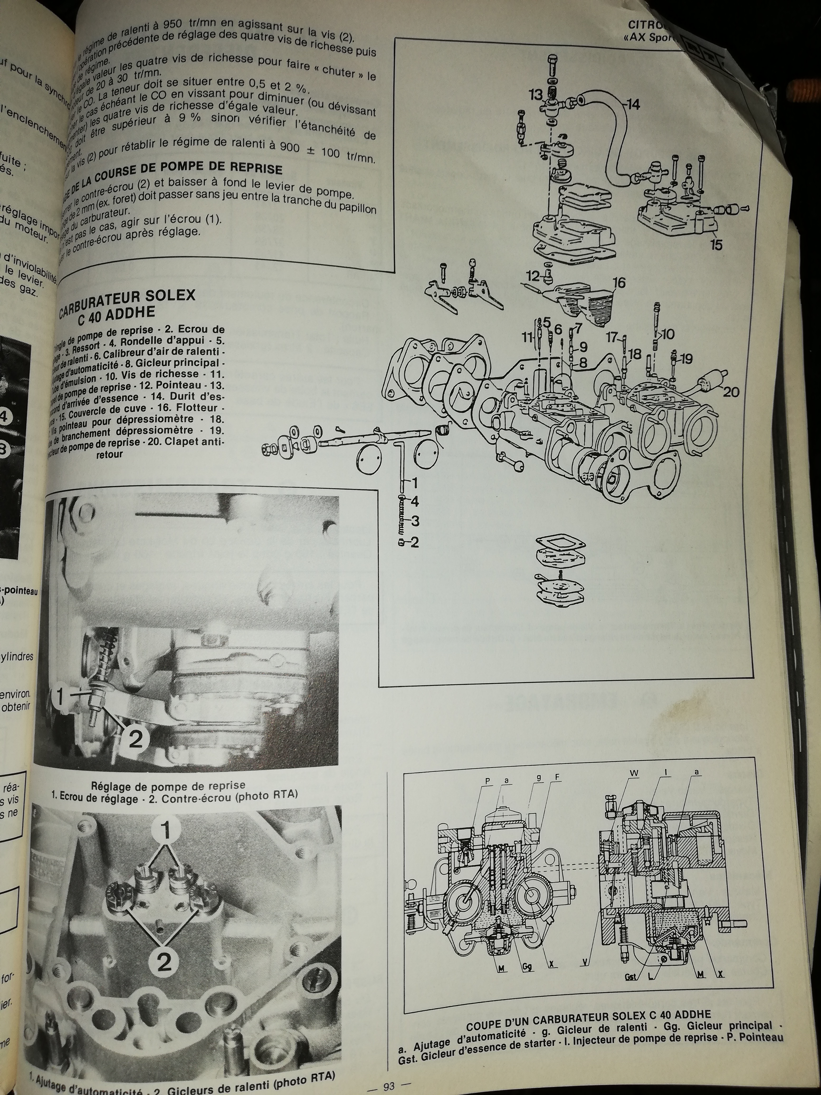

Bonjour à tous,
Un voisin et ami viens d’acheter une AX Sport montée en carbus solex.
Il va les démonter pour un passage aux ultrasons et remplacement des joints.
Je vais devoir les régler ensuite, mais je cherche des infos, par rapport aux weber, y a t’il de grosses différences?
Pompes de reprise, comme les Weber?
Réglage du pointeau, quelle cote?
Ou sont situées les vis de richesse, les prises de dépression et y a t’il des vis plombées?
Bref si quelqu’un avait un extrait de RTA, ou une méthode illustrée, cela m’aiderait!
D’avance merci aux pros de la voiture d’hommes!

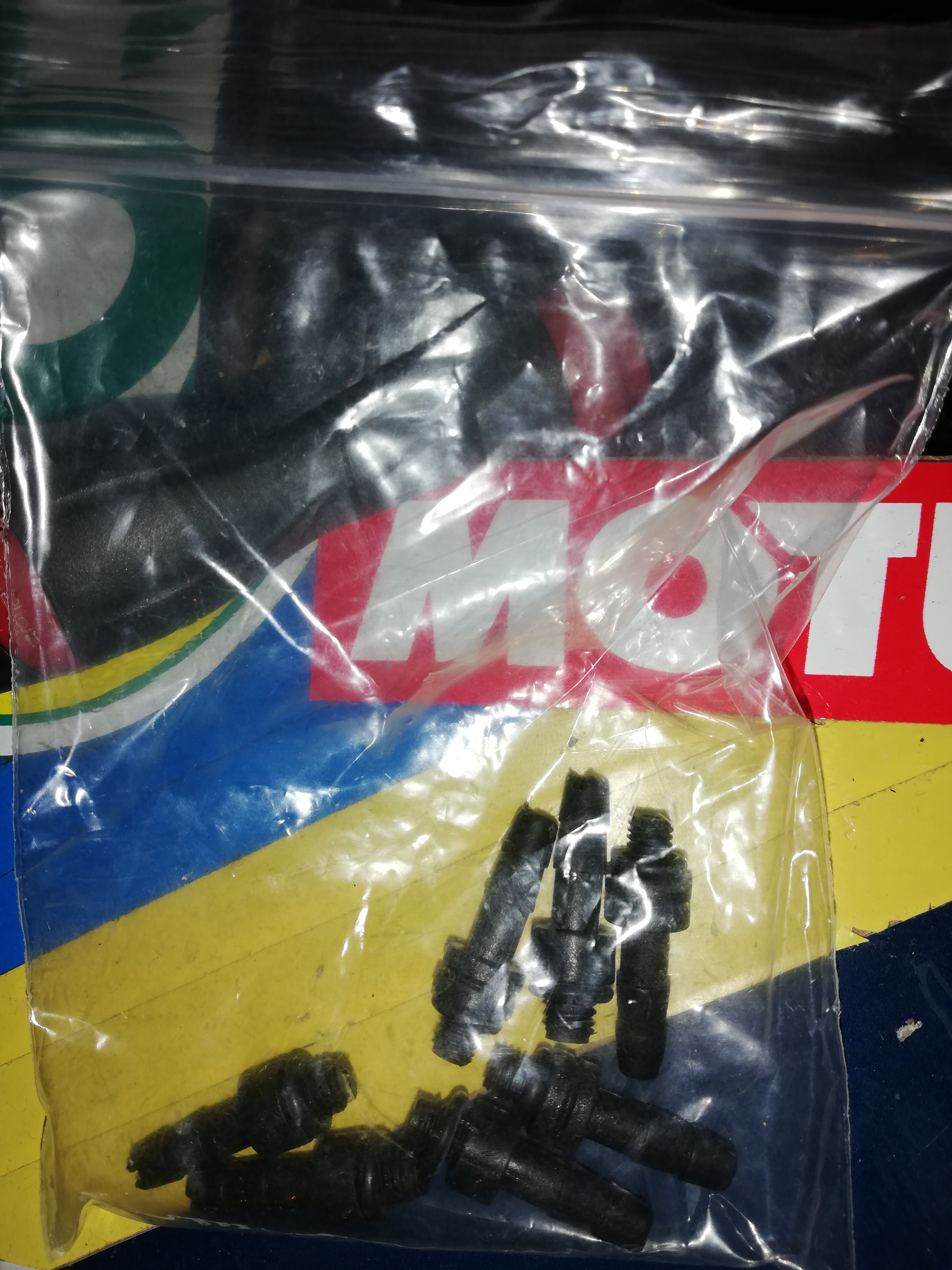

jean a écrit :De mémoire, les prises de depression pour la synchro sont à rapporter. Pour un montage comme les rallye.
Si je comprends bien, il faut que je trouve des tubes (Weber) pour pouvoir bancher mon carbtune?

Ceux que j'avais réglé étaient en laiton mais c'est tout à fait ça !
Des tubes rapportés.

N’hésite pas si tu veux des photos plus détaillé de la RTAPierro19 a écrit :C'est parfait tout ça, il me semble que j'ai tout![]()

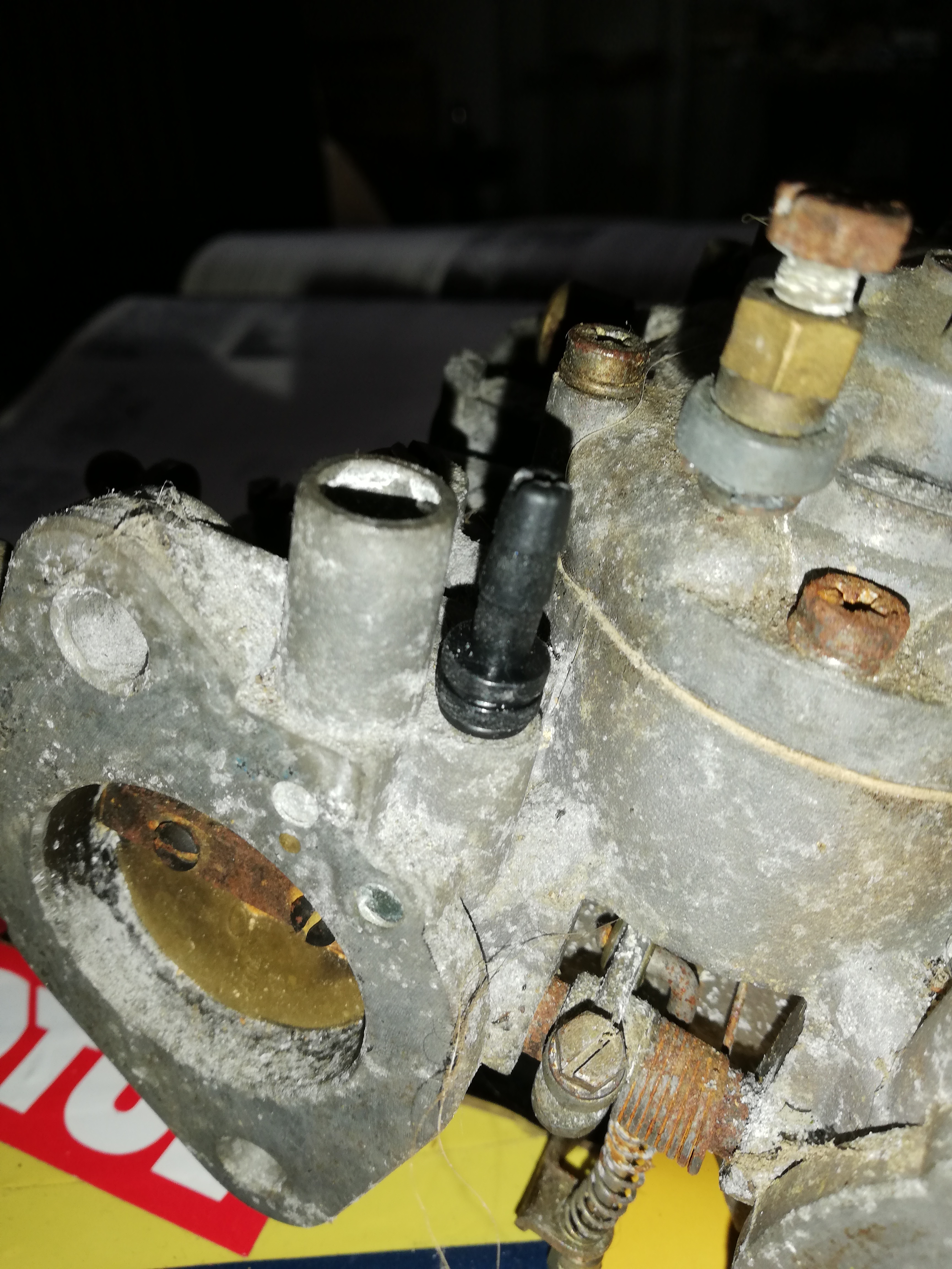

a ma connaissance ,y 'a pas de tubes rapportés sur les Solex...moi c 'est une phase 2 de Décembre 88 , et tout comme les weber de la rallye : sur le 2 , recyclage d ' huile ,sur le 3 avance a froid et sur le coté du 4 Cde de la capsule de dépression .... C 'est sur une phase 1 ?
