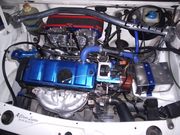

Messages : 23900
A remercié : 639 fois
A été remercié : 1265 fois
:mellow: je ne comprends pas votre pb, moi, ça passe nickel avec la pipe de 205! :lala:
:mrgreen: :jesors:
PS: VIVE LA 205!! :bien:
MOTEUR G A.jpg (85.52 Kio) Vu 2004 fois
