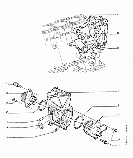

Bonjour à tous,
je vous explique mon problème : j'ai un suintement de LDR au niveau de la pièce qui se trouve sur le support pompe à eau (sous le support moteur distri) et d'ou sont branchés deux durites (une qui va au radiateur et l'autre au chauffage).
Ma question est , comment est monté cette pièce (qui tiens par deux boulons)?collé, à la pate, avec un joint?
Car je n'arrive pas à l'enlever. :crying:
Merci de votre aide :ok:

C'est bien au niveau de la pièce repérer en 2 sur la photo.(raccord des durites).
J'ai essayer de la démonté mais je n'y arrive pas :crying:

Alors bien sur que oui çà se change :lol:
Cette pièce en bakélite est de couleur verte d'origine.Au démontage tu as deux chances sur deux de la casser car avec le temps ,elle s'est collée sur le boitier d'eau en alu.
Je vais t'en donner la rèf et le prix car j'en ai fait une il y a très peu de temps et elle ne se sortira qu'en la cassant morceau par morceau au marteau et burin.
Ne comptes surtout pas la récupérer si elle en plus elle est d'origine.
Elle est vendue avec le joint.
Repère 5 pour le couvercle de pompe et B pour le joint
- Couvercle de Pompe 1201.66 :38,99€ TTC
- Joint en diam 74 120696 : 1,83€ TTC
Prends soin avant remontage de la neuve de bien nettoyer la portée du joint torique. :ok:
Temps : 2H de taf remplissage et purge comprise ;)

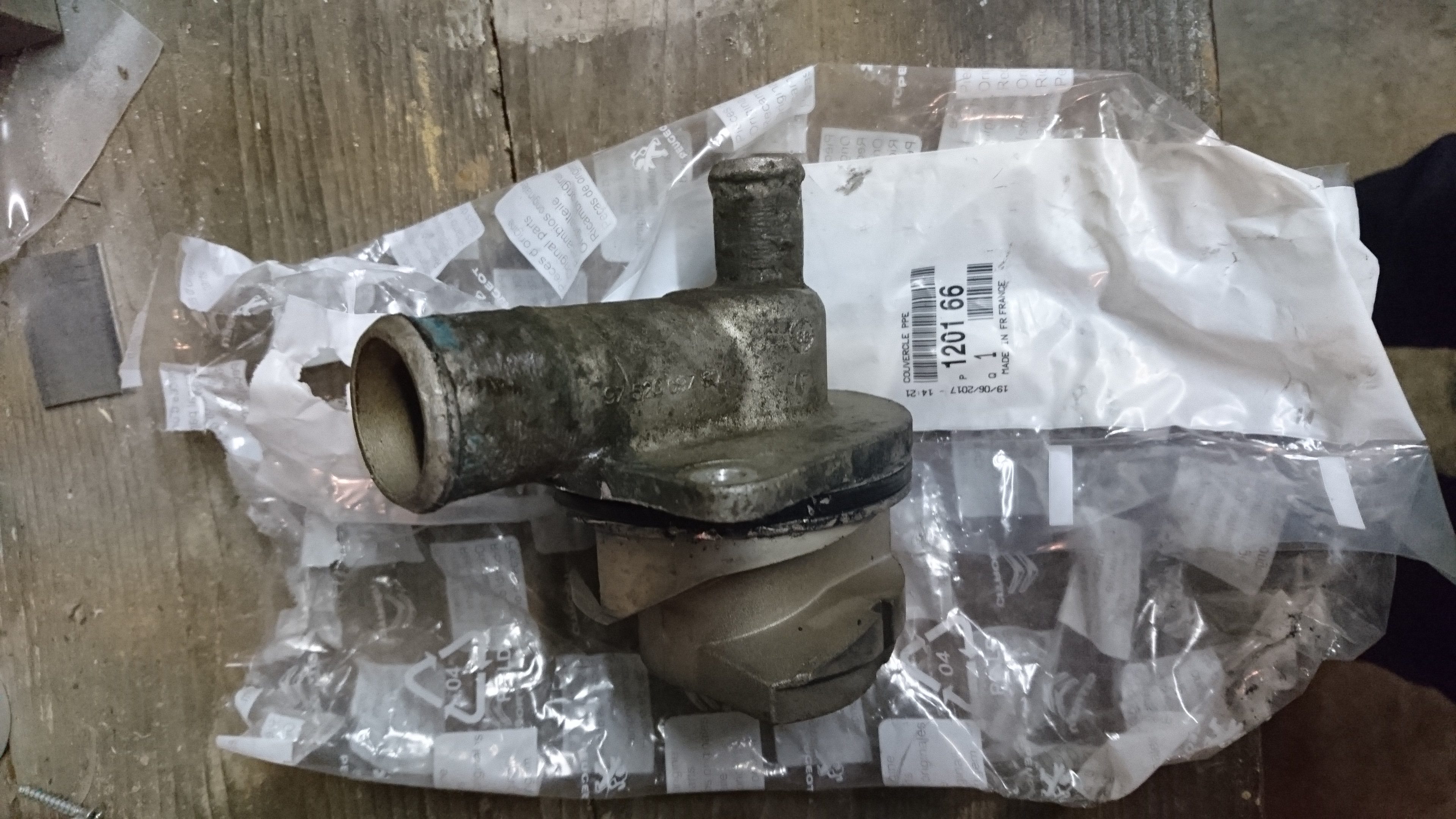

Je l'ai changé cet été Le couvercle de pompe à eau.
En alu d'origine sur la mienne !! Cassée au démontage !!
Maintenant en bakélite, le joint existait encore au moins de juillet, peut être que le gars n'a pas cherché à approfondir !!
