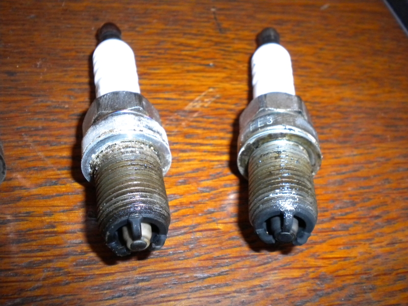

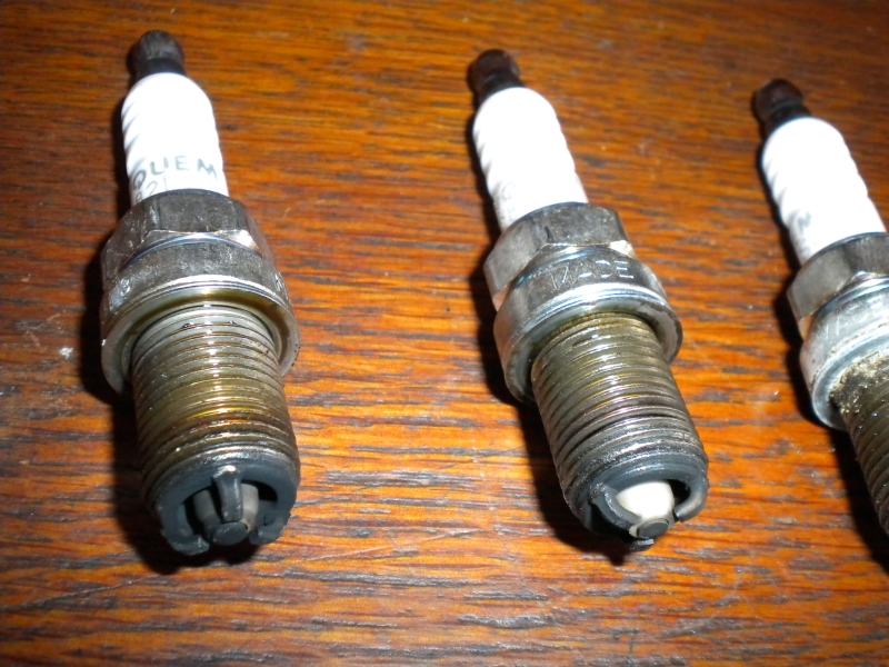

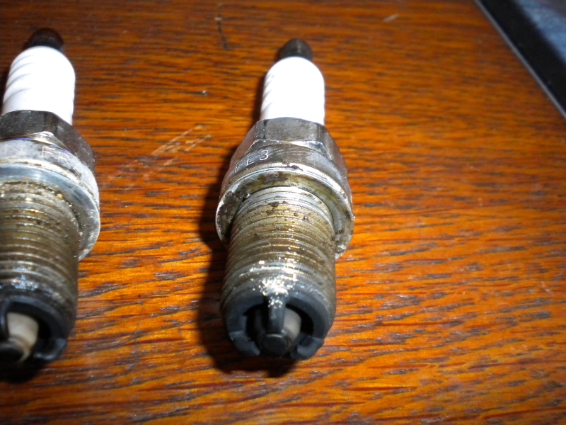

Par contre chez Ledouze,ce dernier m'a passé 4 bougies neuves,et au démontage sur l'une des anciennes,il s'est trouvé qu'elle était blanche sur les filets!!!et non pas sur les électrodes qui elles étaient normales.
Je penche pour un début de bris de joint de culasse dans la mesure où lorsque j'ai redémonté cette bougie à la maison,c'est exactement pareil.Je n'ai pourtant pas d'eau dans l'huile.
Par contre lorsque j'ai ouvert mon bouchon de vase après 24 h de repos,j'ai bien senti au dévissage,un " PSCHIT",comme si le bocal était sous pression,ce qui me laisse également penser que la compression d'un cylindre passerait dans le circuit.
Qu'en pensez vous?
Je vais de suite faire une photo de cette bougie pour alimenter mes dires et de manière à ce que vous puissiez me donner vos avis.
