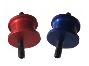

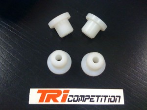

Il y a les Sb avant: les ronds (5131 74 x4), et arrières: les carrés (5151 10 x2).
les ronds existent en version pts: 17001-00
mais les carrés ?
En rigide on a cales alu pour remplacer les carrés et douilles pnylon renforcé pour remplacer les ronds
Sb train ar rigides (carrés).jpg (9.84 Kio) Vu 3512 fois
Sb train ar rigides (ronds).jpg (15.14 Kio) Vu 3512 fois

Pour les Sb moteur je comprends ça, mais pour la fixation du train arrière j'ai du mal à saisir l'utilité, comme les Sb de berceau, si ce n'est de faire une caisse qui 'flotte' pour un pseudo-confort.. :unsure:
L'effort d'amortissement est principalement pris par les bt et amortisseurs, ces Sb absorbent principalement l'effort de traction en virage si j'analyse bien.. Donc je me demande en quoi c'est déconseillé de les rigidifier en usage civil, alors qu'on rigidifie couramment tout le reste …
'PTS' a dit avoir remplacé les ronds par des pts, et: "ça va tres bien. apres je ne pense pas que ce soit tron bon d'etre trop rigide..." ; "ça limite le temps de reponse du train arriere au changement de direction" ; "pas tap cul du tout si ttu as des amortos de serie"
Le 100% rigide ok c'est le pari extrême pour une caisse de tous les jours..mais en pts ça devrait le faire, ça existe en carrés ?
(les trucs en pnylon c'est entre le pts et tout rigide ?)
