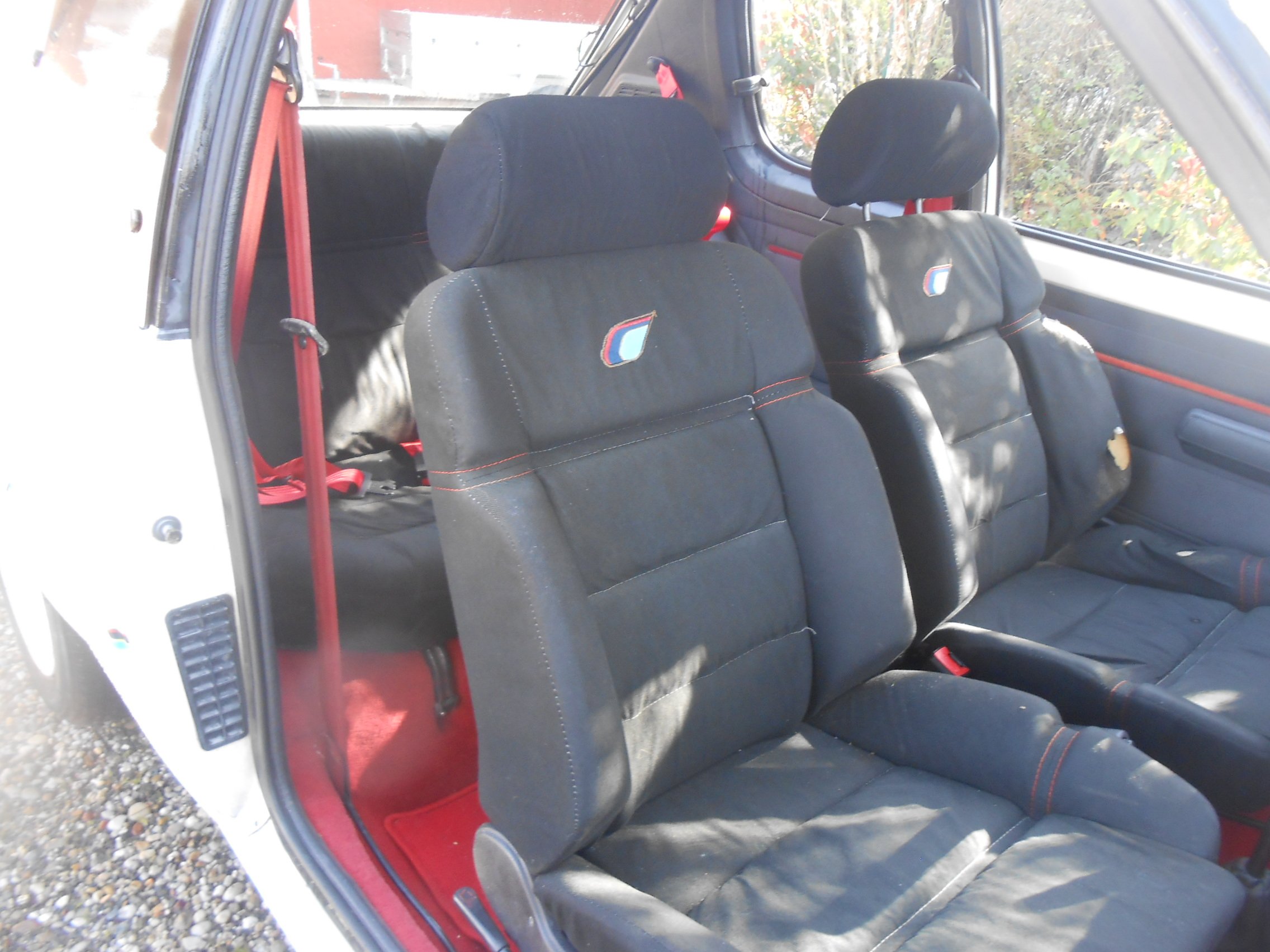

Voici donc l'état de mes sièges, avant le démontage....
Le siège conducteur est bien entendu le plus touché. Comme la plupart de nos belles 205 rallye ! :rolleyes: Tissus beaucoup trop "léger" pour tenir dans le temps.

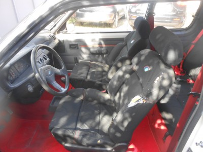

Le siège passagé est bien entendu beaucoup "plus propre", mais présente tout de même quelques faiblesses non visible sur cette photo :unsure: .....
mais quand on commence ce genre de chantier, tout doit être changé ! :D

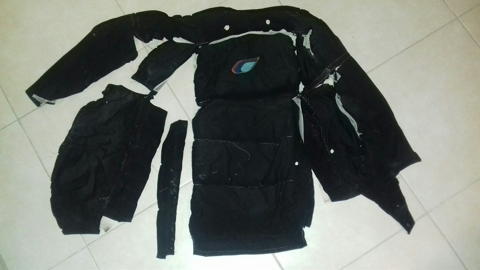

Il faut donc en prendre bien soin car il faut repérer avec une craie blanche (c'est bien car on a un tissus noir ! :D ) chaque assemblage de notre coiffe. Il ne faudrait tout de même pas se perdre après avoir tout décousu !
Je suis donc prêt à découdre chaque morceaux ! ;) Un bon cutter, de la précision et c'est parti
Vous remarquerez sur cette photo, que l'on voit de belles déchirures présente sur le tissus. (déchirures apparentes sur la photo du siège conducteur usé par le temps) Je ne pourrais pas me servir de cette partie pour créer mes patrons.... heureusement, l'autre coté est intacte <oo>
La confection des patrons sera donc la prochaine étape.
à suivre ..... :bien:

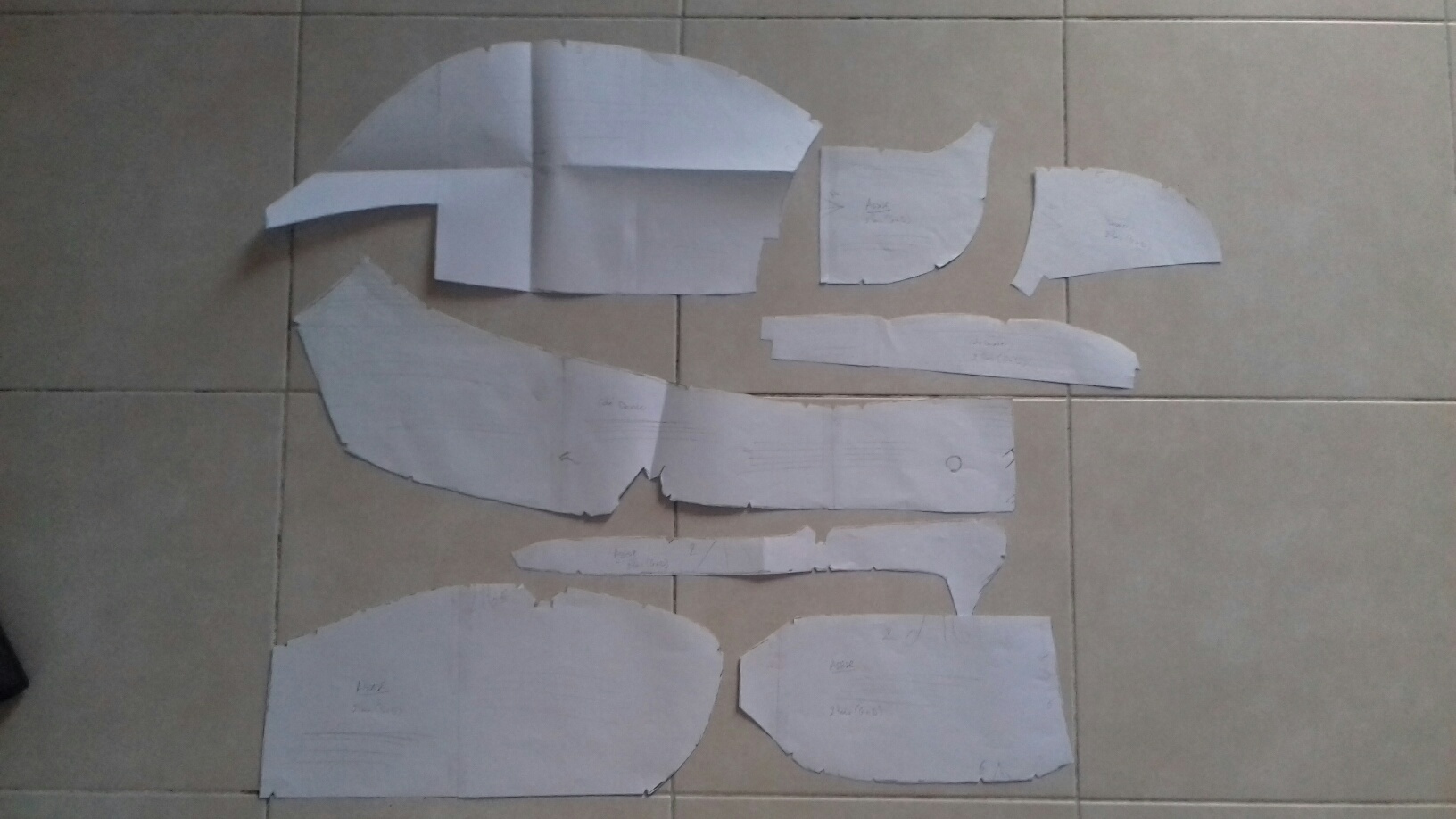

C'est donc parti pour le tracçage des patrons.
Après avoir décousu chaque morceaux de vieux tissus, il faut les reporter par traçage sur du papier ou mieux encore, sur un carton fin.
Voici ce que l'on obtient uniquement pour le dossier.... 8 patrons....ça fait beaucoup de pièces pour un dossier ! :p sans compter le grand rectangle du centre qui lui reçoit la flamme "PTS" !

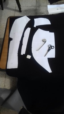

Place maintenant au traçage des patrons sur le tissus. :ok:
Paxalane
Messages : 175
Enregistré le : 13 mars 2021, 19:31
Localisation : NICE
A remercié : 4 fois
A été remercié : 25 fois

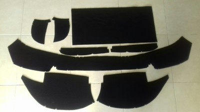

Re: Rénovation de mes sièges auto !
Message par Paxalane »
Il faut bien faire attention à l'orientation de la trame du tissus en positionant convenablement les patrons lors du traçage. "_"
et faire le moins de chute possible..... ce tissus m'a couté tout de même, 75 € le mètre :rolleyes:
et ensuite, on découpe le long du tracé ! :lol:
Voici une partie des pièces découpées. :)
Vous remarquerez qu'il y a une pièce d'un sens mais aussi son contraire (à part pour le rectangle bien entendu, car c'est le centre du dossier mais également aussi pour la plus longue pièce qui est son pourtour)
A suivre ...... :bien:
