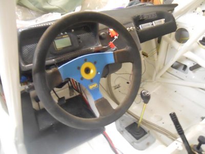

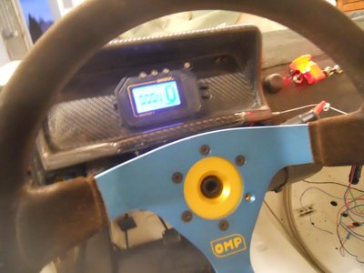

Ca avance, mais ca ne sera pas prêt pour ce début de saison car faute de budget pour l'instant.bencitrouille a écrit :alors ça en est ou ? pret pour le debut de saison ?

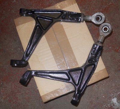

Vu ce que l'ancien propriétaire, leurs à mit comme sollicitations, ça ne m'inquiète pas.ledouze a écrit :Il n'y a pas de danger a couper un triangle , comme cela ? cela risque pas de casser ?
J'y ai penser aussi mais les quelles prendre et comment ça ce monte ?fonfon08 a écrit :Met des coussinets sphérique à la place des silents blocs

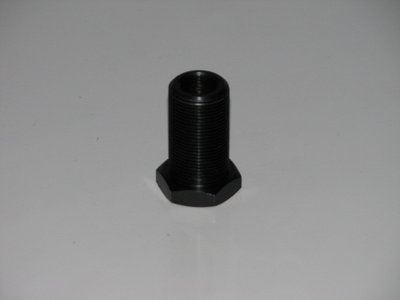

Au pire, j'avais dans l'idée de faire usiné des canons de réglage comme celui ciscale33 a écrit :Vois aussi chez UNIBAL,....car 500€ la rotule,....cela me parait exorbitant comme tarif.

J'ai déjà contacter TRI, ils doivent me faire un devis dans la semaine.fonfon08 a écrit :Pour les rotules de pivots moi je les prend chez tri compétition il on un.modèle qui remplace la réf pts et pour les coussinet il faut que je regarde dans mes factures pour retrouver les ref sinon les coussinet sont emmanchés et pour moi une rondelle soudé pour bloquer les coussinet dans sont logement je peut faire des photos si tu veut
