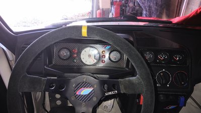

Trouvailles de la semaine: :rolleyes:
une paire de grilles de PC en excellent état : :ok: (ça tombe bien, j'en ai une de cassée depuis un moment "_" )
... Et petit cadeau df'un ami: un axe de sélecteur de BV PTS! <oo> (je le monterai avec une tringlerie sur rotules Unibal à la prochaine révision de la BV :ok: ):
Je viens également de commander les vis de bielles ARP et les coussinets trimetal, je vais pouvoir achever prochainement le bas-moteur :ok:

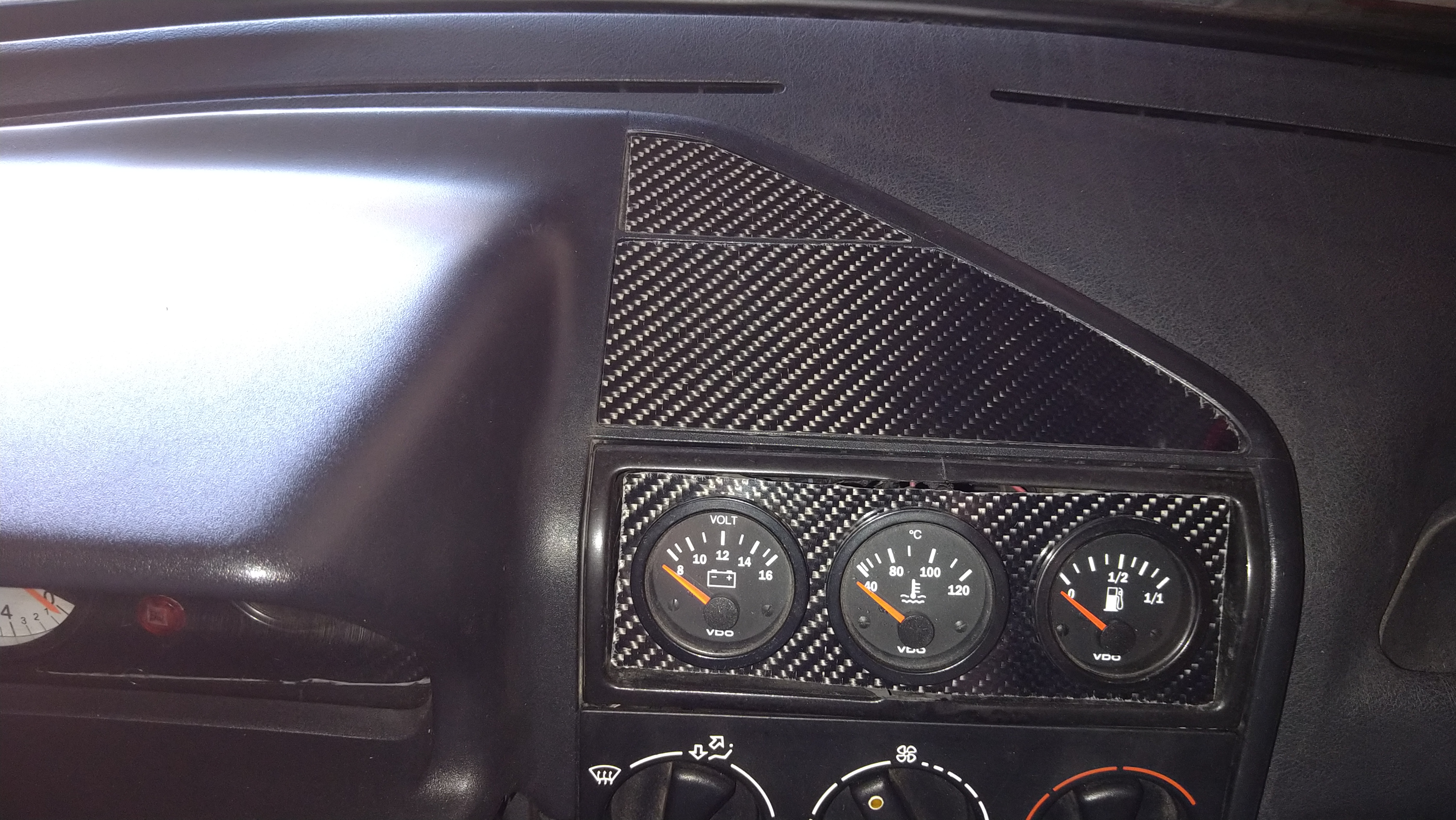

Il me restait un peu de carbone, du coup j'ai fait quelques découpes :huh: :

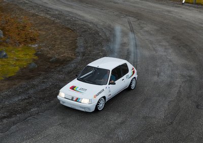

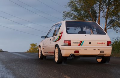

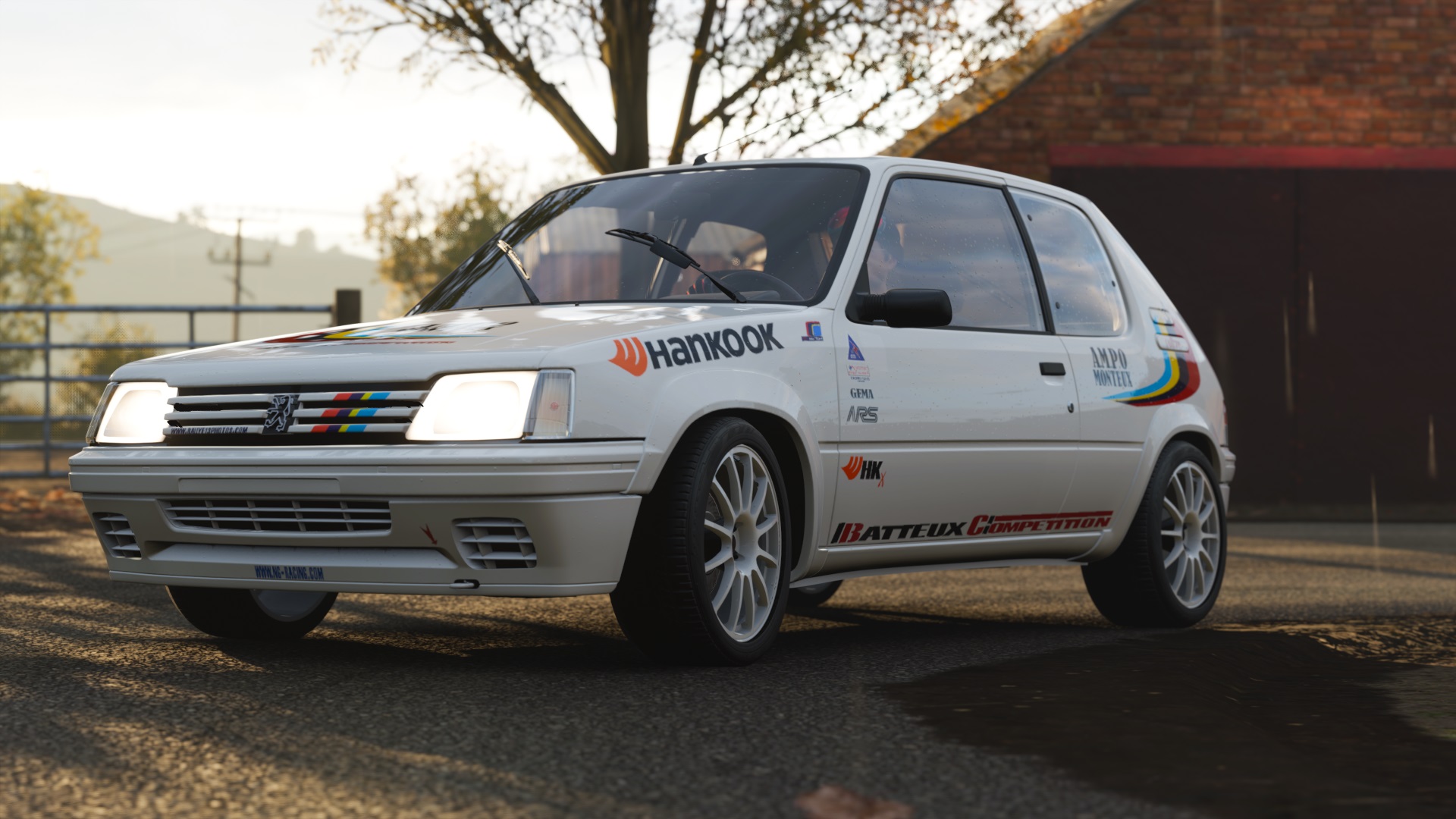

Un copain de Vincent s'est amusé cet après-midi à modéliser mon auto sur Forza, le résultat est sympa! :mrgreen:
Messages : 8725
A remercié : 1193 fois
A été remercié : 1567 fois
Re: Ma 205Rallye 1991 (GrA)
Joliiii !!! Le rendu est d’une qualité assez bluffante. :ok:

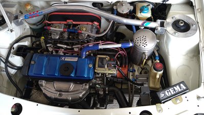

Aujourd'hui, en prévision de prochains changements et pour m'occuper un peu, j'ai décidé de faire un peu de place dans le compartiment moteur en délocalisant le bocal de lave glace dans l'habitacle : :mrgreen:
J'ai donc inversé l'arrivée du tuyau :
Et voilà, je vais maintenant m'attaquer à planquer un peu mieux le faisceau :mrgreen:
Et je viens de commander ça chez nos amis anglais: :blush:
Messages : 23809
A remercié : 615 fois
A été remercié : 1229 fois
Le faisceau est déjà plus discret comme ça : :ok:
En prévision de mon futur moteur sur lequel je vais faire un dégazage sur le bas du carter, j'ai décidé pour simplifier le cheminement des durites de mettre le futur récupérateur d'huile de l'autre côté, à l'emplacement du cric :unsure:
Ne trouvant rien d'adapté dans le commerce je viens de faire une demande de devis à un artisan, affaire à suivre donc :ok:
