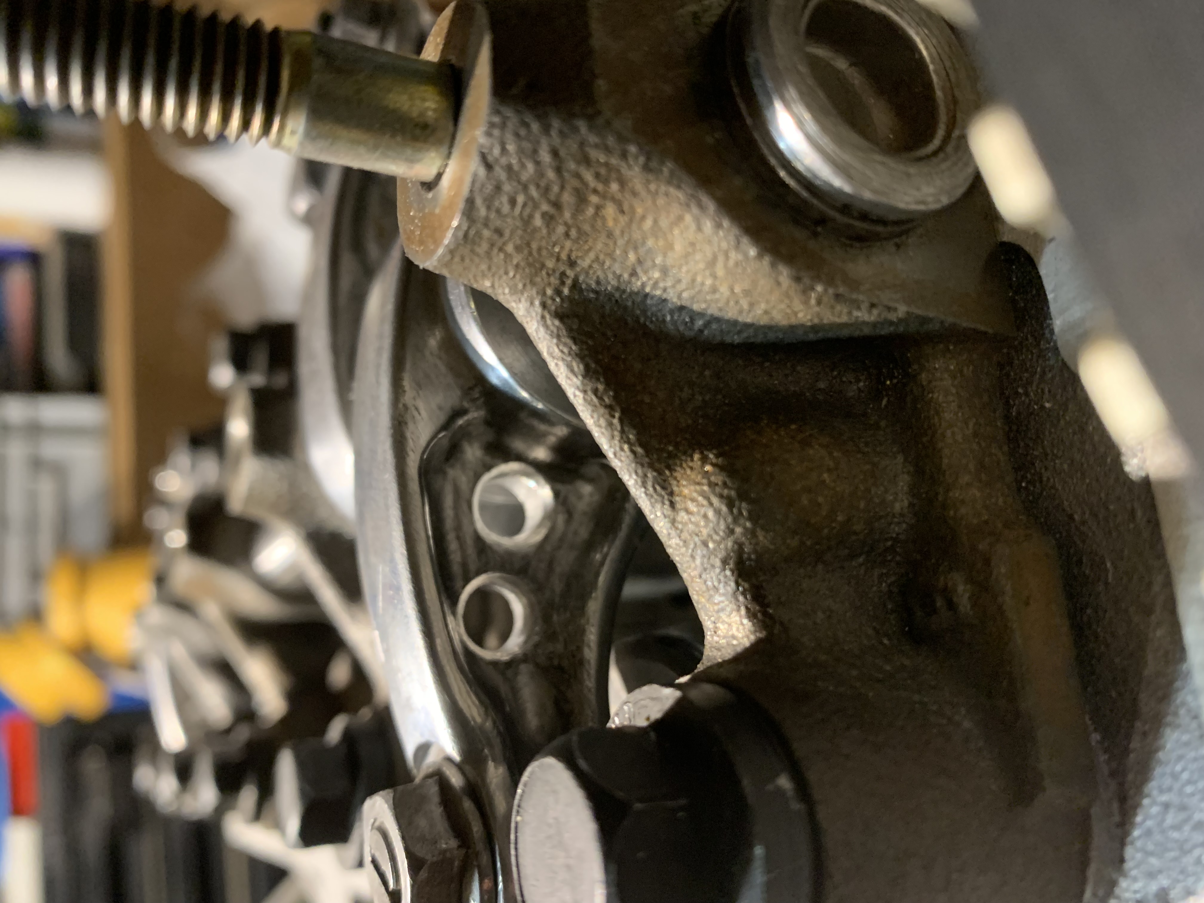

C’est beau tout ça !! <oo>
Drôle de zinzin dans ton carter d’huile.. :ph34r: Tu aurais des photos avant de le poser ? :p

Re: boujour a tous
Message par gwen205gtac »
On l a modifié , ça me paraissait pas terrible pour la redescendre d’huile

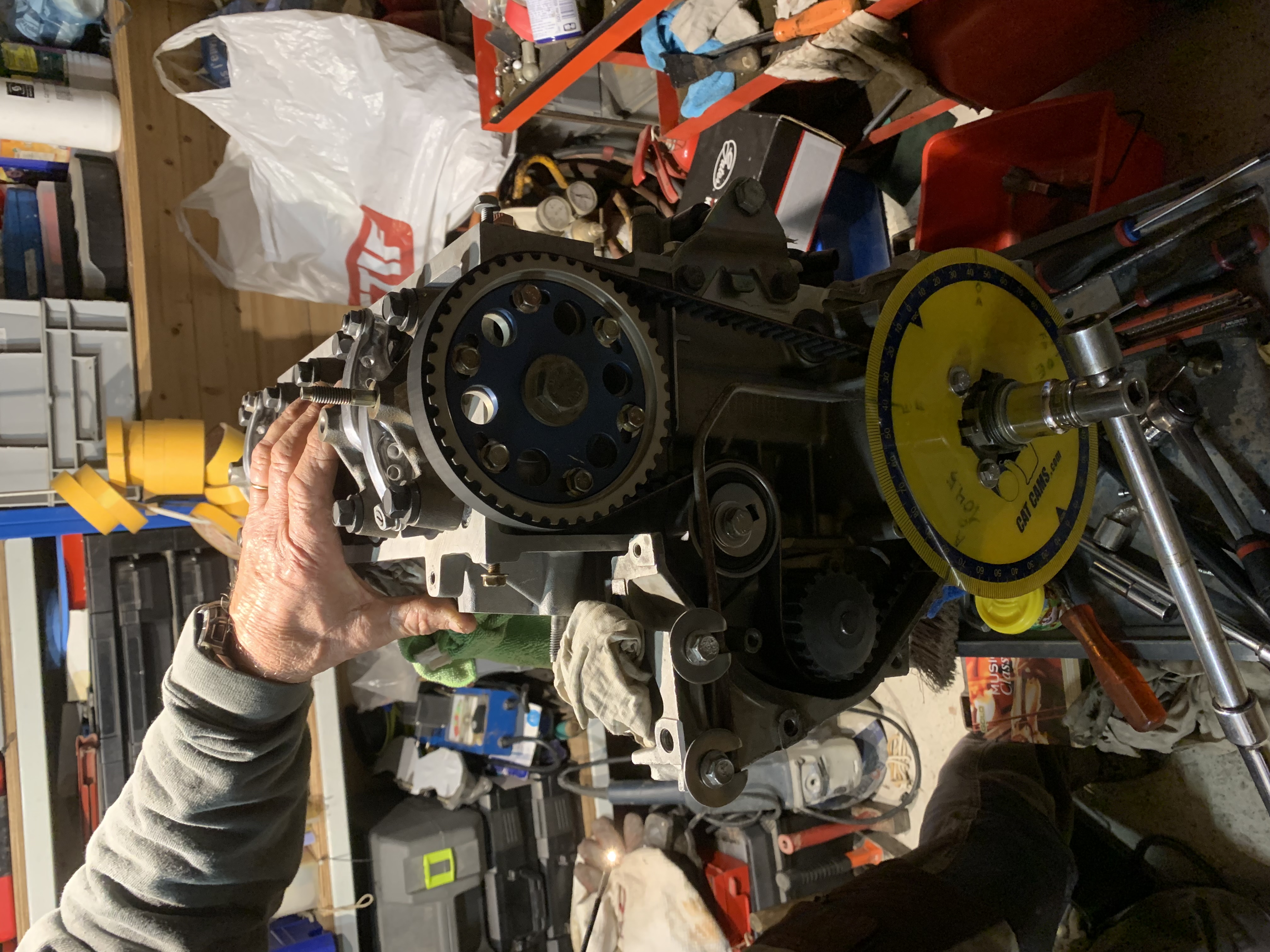

Montage de l aac brozzi evo3 , selon les conseils de super jean Luc :ok:
Calage de la distribution selon les préconisations, pour vérification de la garde piston/soupapes avec la pâte à modeler
Encore du boulot pour que ça tourne , mais ça avance .
