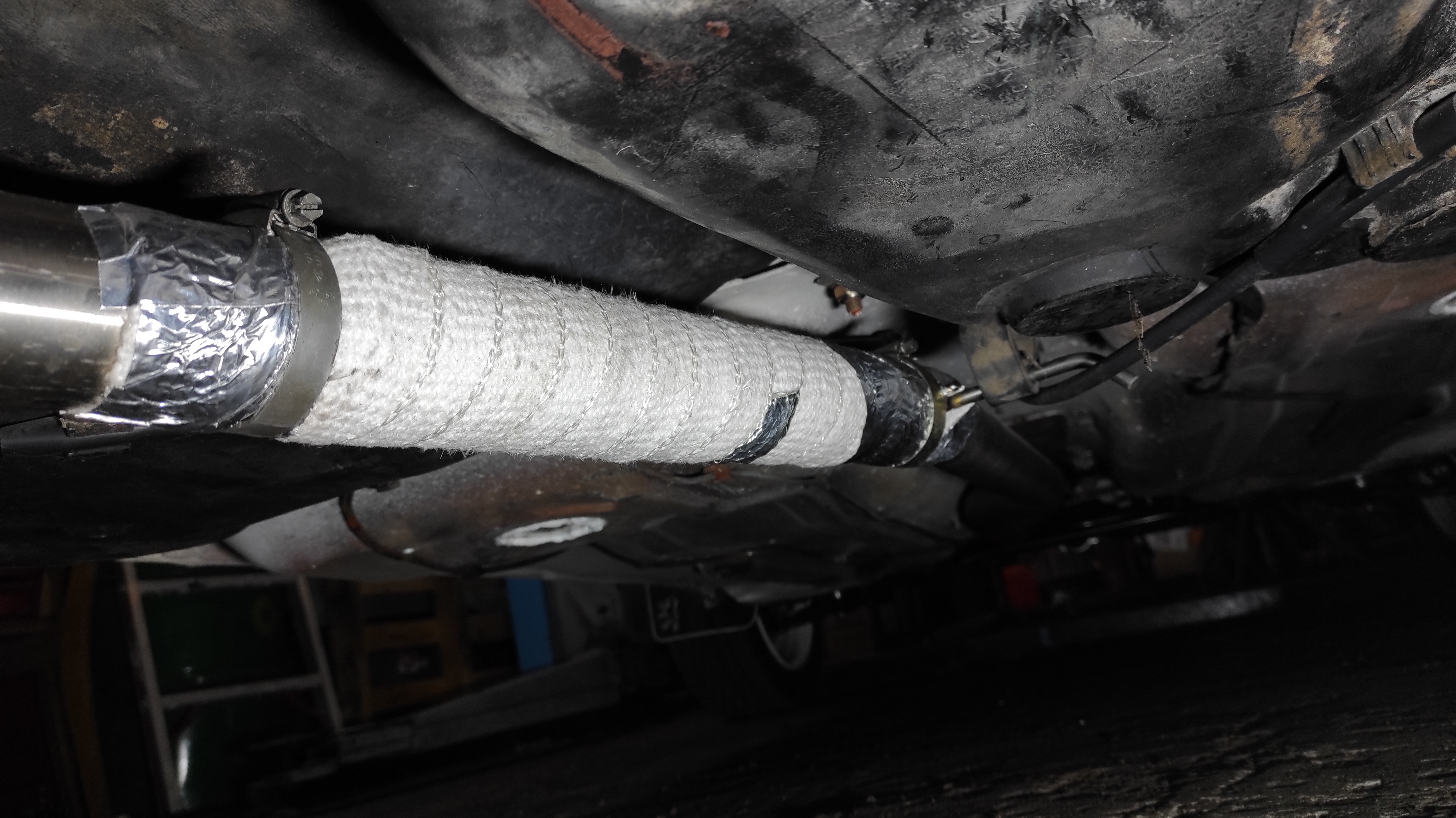

En attendant le montage des extensions pour passer le CT, je fait les finitions. :D
  • Pulvérisation de cire à corps creux dans tout les endroits où l'eau peut couler/stagner.
  • Isolation de l'échappement au niveau du réservoir avec de la bande thermique en fibre de verre (et fixation avec des collier Inox)

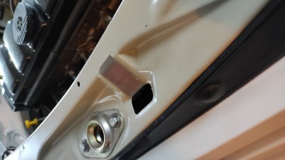

  • Ajout d'une protection sur la traverse avant, que la retenue du capot ne détériore pas la peinture :ok:

Photo de l'isolation thermique au niveau du réservoir :
La ligne inox chauffe quand même beaucoup moins, mais on est jamais trop prudent ! ;)

Ingénieux ton petit morceau de métal pour protéger la peinture de la traverse. :p
Il y a vraiment besoin de la bande thermique au niveau du réservoir ??
D'origine il y à une petite tôle pare-chaleur, mais je ne retrouve plus sa fixation.
Je me dit que si Peugeot là installer c'est bien pour une raison. ;)
C'est surtout à l'arrêt que ça doit chauffer je pense.
J'ai pensé aussi protéger le bas du tablier, et la commande de vitesse qui passe quand même très près.
Au départ je pensais faire une tôle en inox plié fixé avec des vis tête fraisé. Un morceau de clinquant inox et du double face ça marche aussi bien ! :mrgreen:

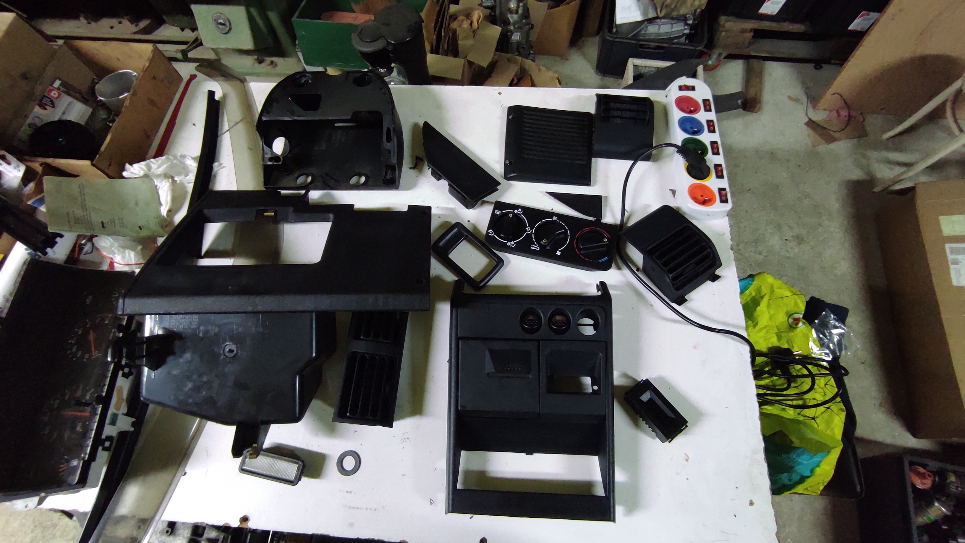

Ce soir c'est démontage d'intérieur !
Ma rallye aura donc un intérieur noir, en déplaise au puristes.
J'ai retrouvé une 205 Mito avec un intérieur IM-PÉ-CABLE !

Qu’est ce qu’il avait ton intérieur gris qui ne puisse être récupérable ?!! ;)
Ici tu sais, si tu veux une planche de bord rose, ça ne regarde que toi. Alors du gris au noir, rien de dramatique !! :lol:
Alors, la casquette c'est transformée en poussière lors du démontage. (Elle était déjà cassé avant)
Et comme la Rallye à servie de voiture de déchèterie pendant 10 ans... :blink: les plastiques arrière dans le coffre et sur les passages de roues sont complètement griffé.

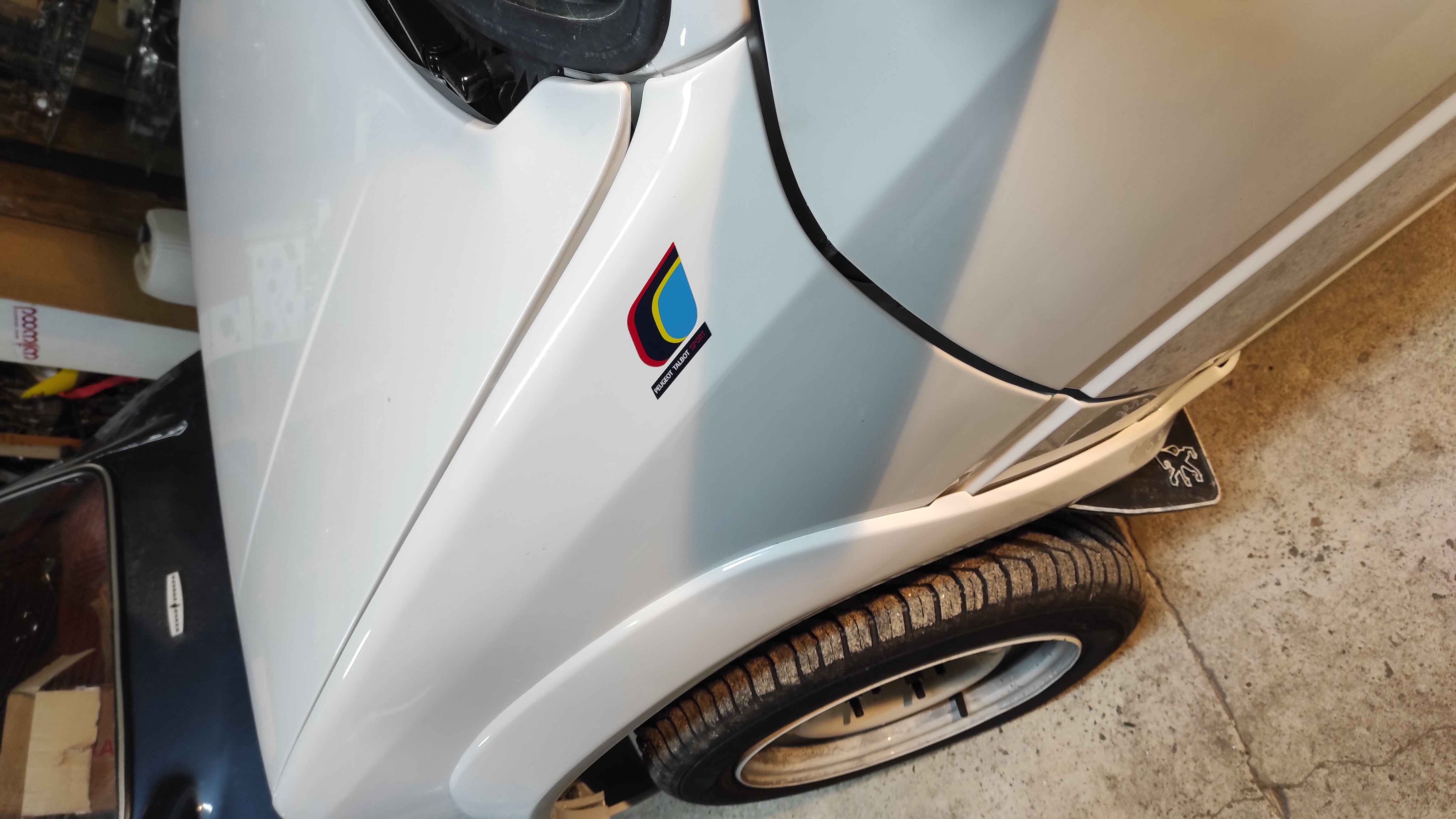

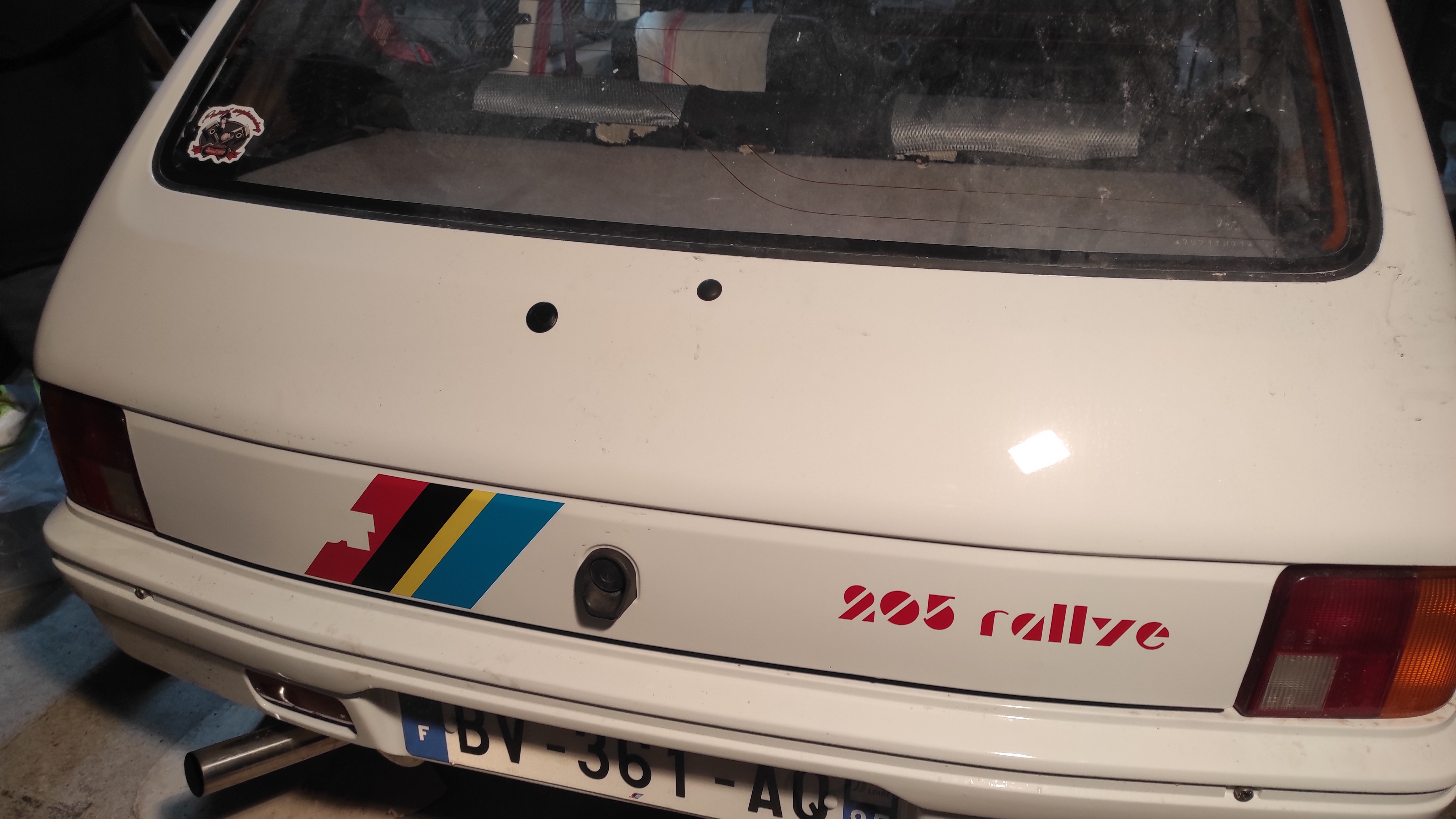

Aujourd'hui c'était stickers !
Reste les bandes sur le côté, et j'attends les enjoliveur de custode ;)

Elle est presque finie c’t’auto !! C’est cool ça ... :ok:

Tu touches au but :ok:

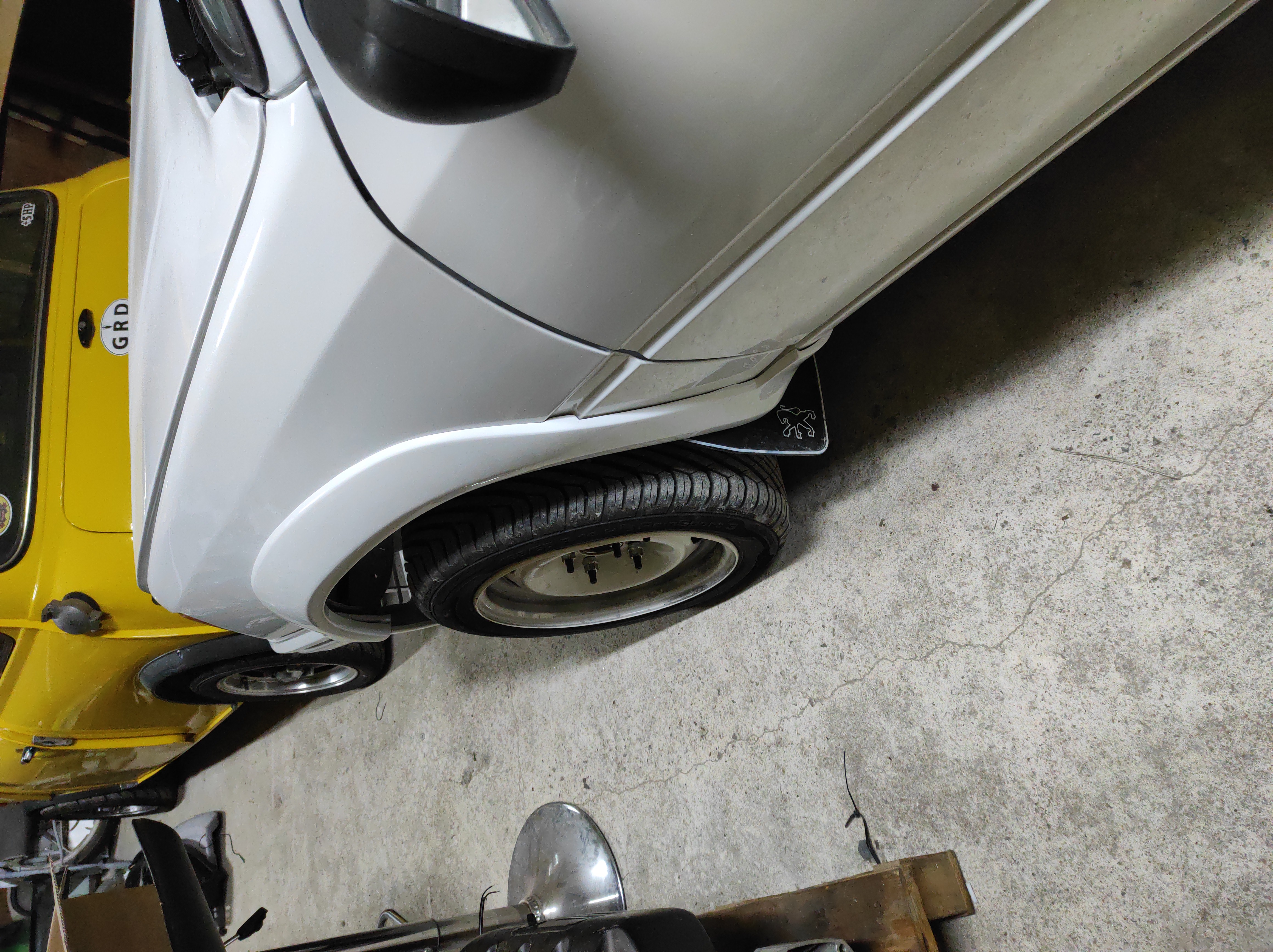

Elle va faire des "stoppie" la Rallye !!
:mrgreen:

Beau montage :ok:
