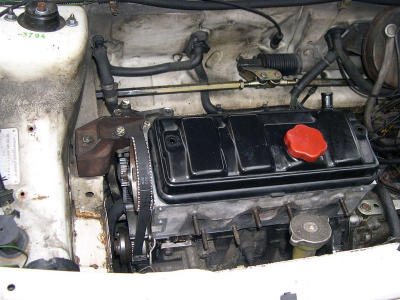

Mais bon j'ai profité de la sieste des petits monstres (ma femme est au boulot) pour reculasser et remettre la courroie de distrib.
Faut être motivé...
Cachez moi ce bloc que je ne saurais voir...
2mKg...
2 fois 120°
La courroie, 2 tours de vilo pour faire un cycle complet, ouf rien ne touche.

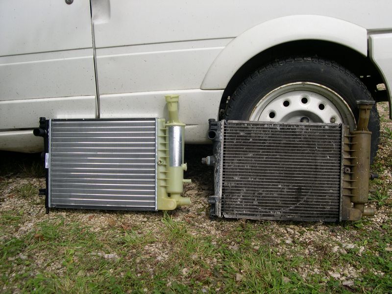

Elle craqué en juillet mais je n'ai pas roulé des masses, le radia de chauffage fuyait et celui du moulin partait en poussière... :(
En aout de retour de vacances et 2 radiateurs plus tard j'ai pu tapé un peu dedans...
D'ailleurs attention aux possesseurs de sport... Celui là est NFP un peu partout, il n'est même plus référencé chez Valeo. (ref 812003)
Pour l'anecdote j'ai trouvé celui là chez un artisan du radia à Dijon, il n'en n'avait qu'un, date de fabrication: 2000. :ph34r:

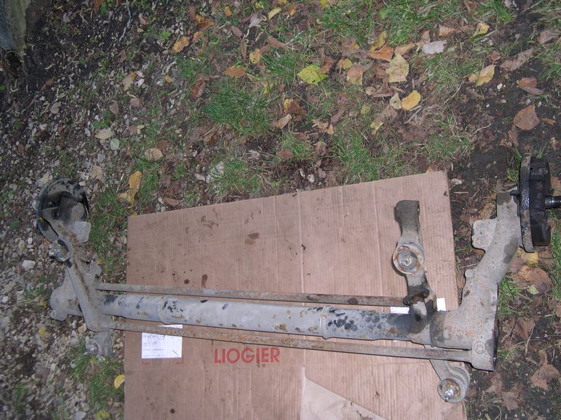

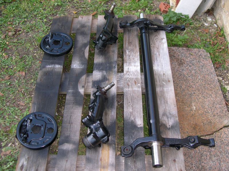

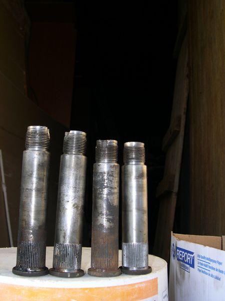

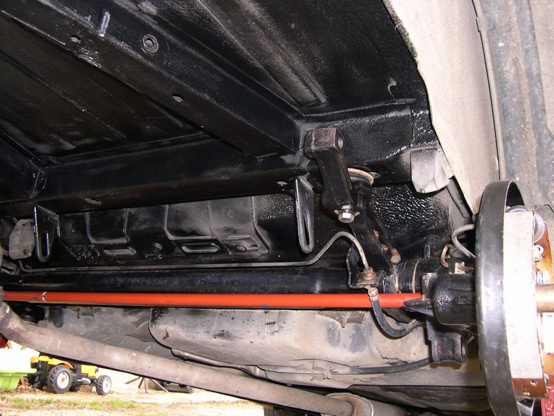

Comme je suis venu au boulot en ax aujourd'hui et que la dernière fois c'était en décembre, je me colle à la maj bi annuelle.
Objet: Passage en 4 trous à l'arrière
Le train d'ax
J'ai récupéré 2 train de 106... Gratos mais sans barre stab.
Du coup j'ai pris que les axes de roue (plus longs), les flasques et tambours de 106, remontés sur les bras d'ax
Brossés, nettoyés, repeints
Remontés
Kit arrière neuf

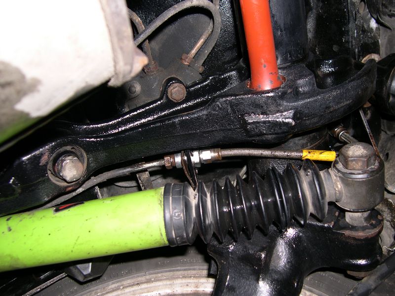

Amortos verts fluo tuning... :D

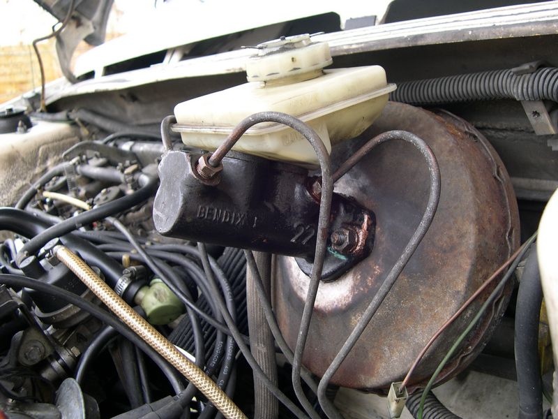

Avec les trains ar j'ai démonté un MC sur une 605... (garage Peugeot qui fermait vers mon boulot)
J'ai trouvé des durites avia sur le forum de la sax et sur Eby.

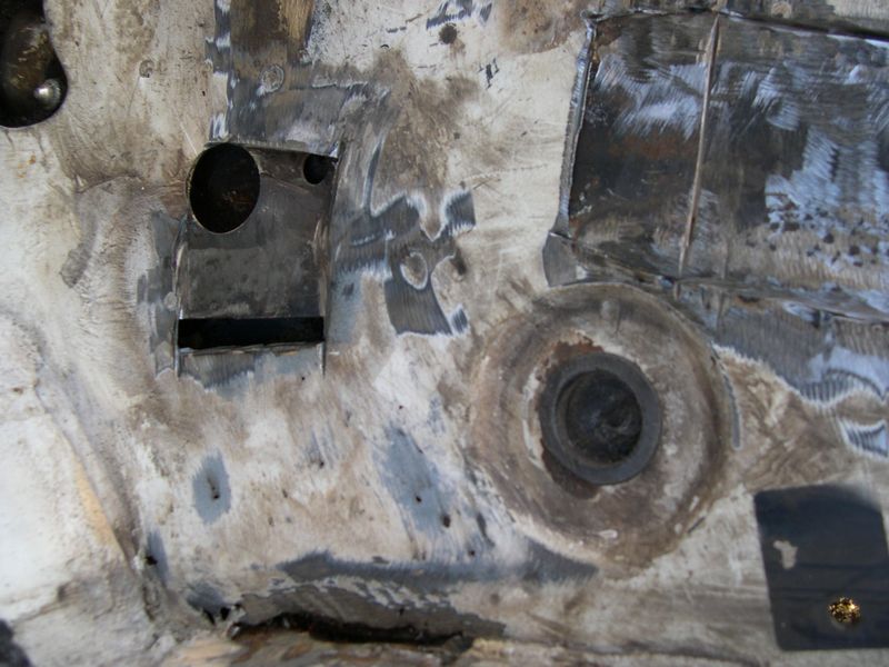

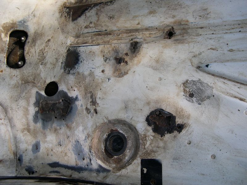

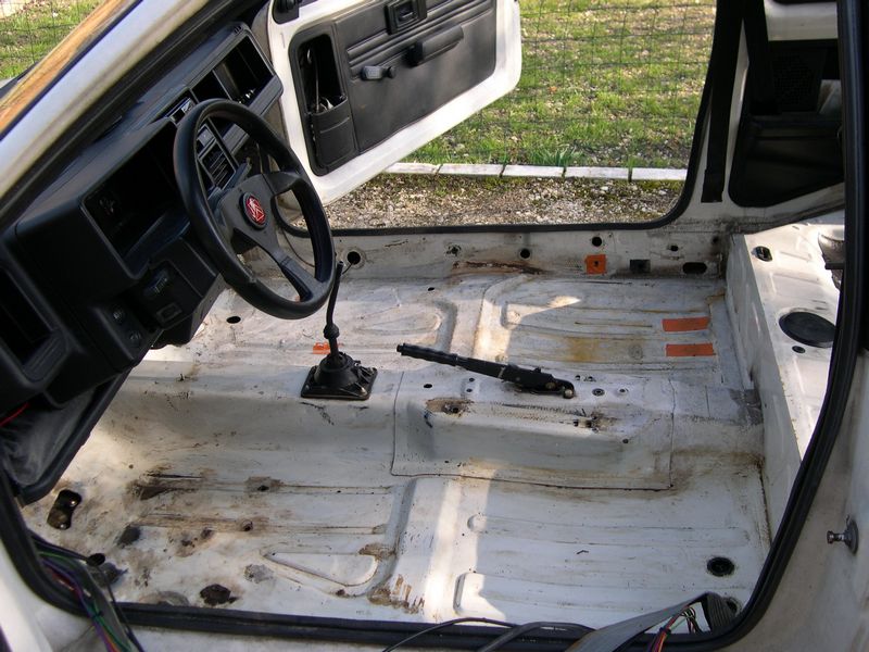

Ce WE nettoyage de printemps...
Tiens...De la rouille!!!
Encore des rustines en perspective
