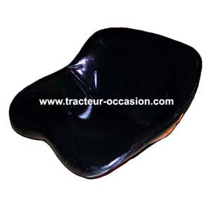

pour ce qui est du siégé j'en mettrais bien un autre j'ai la tète qui touche quasiment le toit et mes genoux sont tellement plié que a force je suistout enkiloser
et pourquoi pas un kater ca a l'air costaud ces trucs la c'est minimaliste et classe a la fois (cf photo)

Vu ta taille, il te faut un montage avec siege baquet sur platine vissée.
Moi je passe 1m85 +casque. Soit pas loin du 1m90.
Sachant que j'ai des glissières, si tu les mets pas, tu trouves encore 2cm.
Voire a souder deux tubes entre longeron et tunnel pour etre plus bas que la traverse origine (montage de mclprimo)
Volant tulipé pour les genoux.
Et roule
