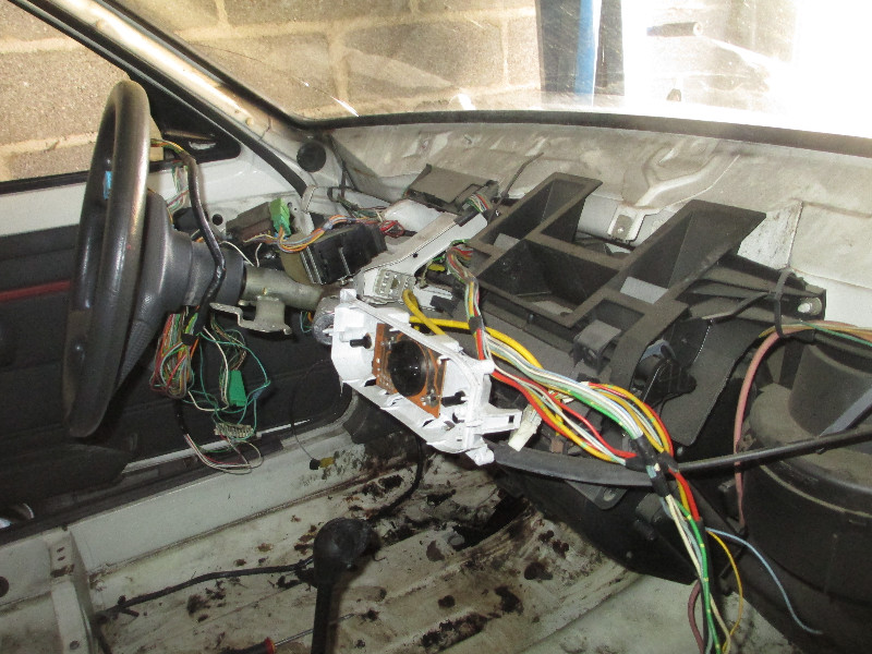

Bon, j'ai bien avancé sur la rallye ces derniers jours, le week end dernier j'ai vidangé le liquide de refroidissement, déposé les durites d'eau, l'échappement etc...
Coté intérieur, j'ai terminé la dépose du TdB (qui soit dit en passant ne tenait que par un écrou même pas serré), le faisceau est presque pret a être enlevé de la voiture, la moquette et l'insonorisant de plancher.
Quelques surprises une fois la moquette enlevée, rien d'alarmant mais pas top top :?
L'insonorisant été imbibé d'eau au niveau du plancher coté conducteur, et les fixations du siège conducteur on méchamment mangés :?
Je vous poste les photos dans la foulée

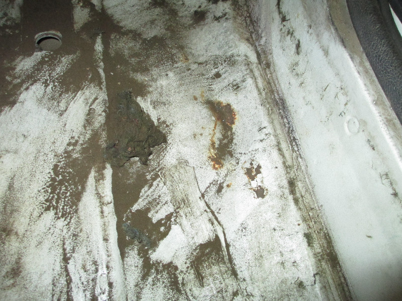

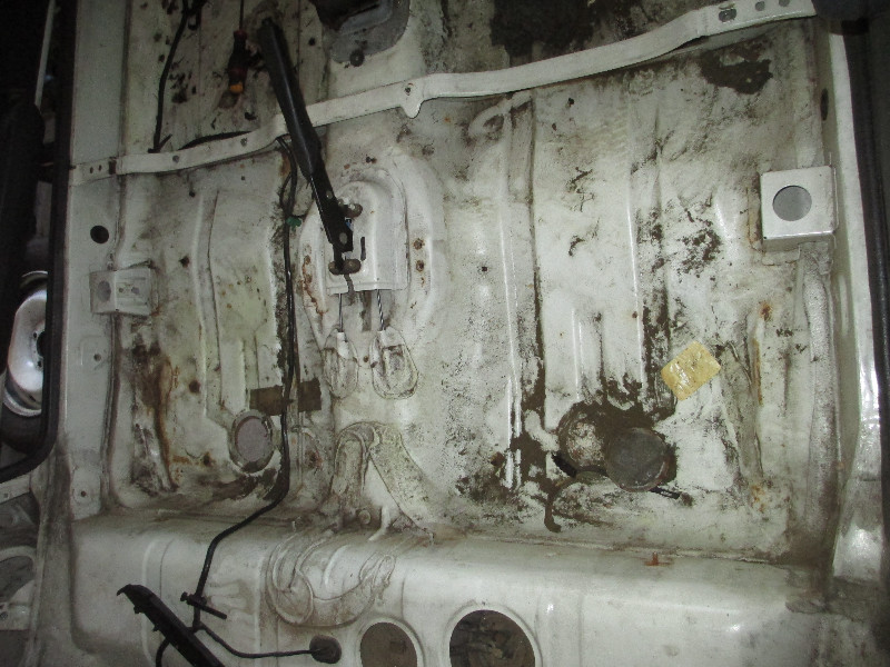

Comme promis, les photos
D'abords les photos de l'intérieur
Voila après avoir retiré le feutre

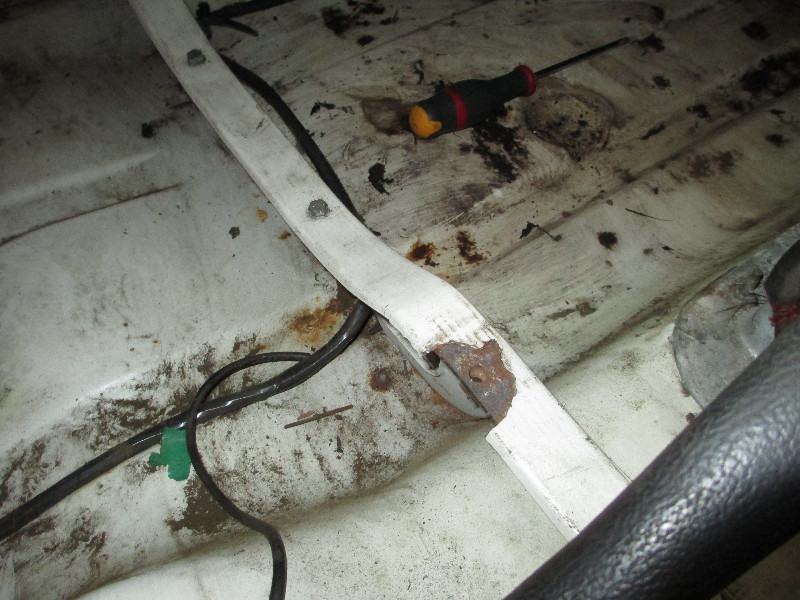

Fixation du siège conducteur fissurée
Les fixations frontales ont cassés, bon par contre la reparation a été bien faite, je laisserai comme ça (bon je redecouperait peut etre la tole plus proprement
(c'est un morceau d'acier d'1mm cintré)
Les quelques points de rouille la ou la caisse a des enfoncement (j'essaierai de les redresser au tire clou)
A quoi servent ces petites pattes au pied des places Avants ? Et c'est bien le trous d'accès pour les longerons ?
On remarquera la ou le feutre était détrempé, l'ancien proprio s'est peut être fait peur dans un virage qui sait
Romain49, c'est toi qui t'es laché ?
Le TdB (enfin ce qu'il en reste)
La j'ai pas eu de scrupules a couper comme il faudra refaire le faisceau de toutes manières

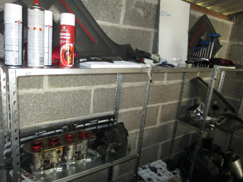

Les pièces bien rangées
Voila pour ce qui est de l'intérieur.
Du positif globalement

J aurais pas ose demonte le tableau de bord , ils sont tellement fragile ces plastiques .

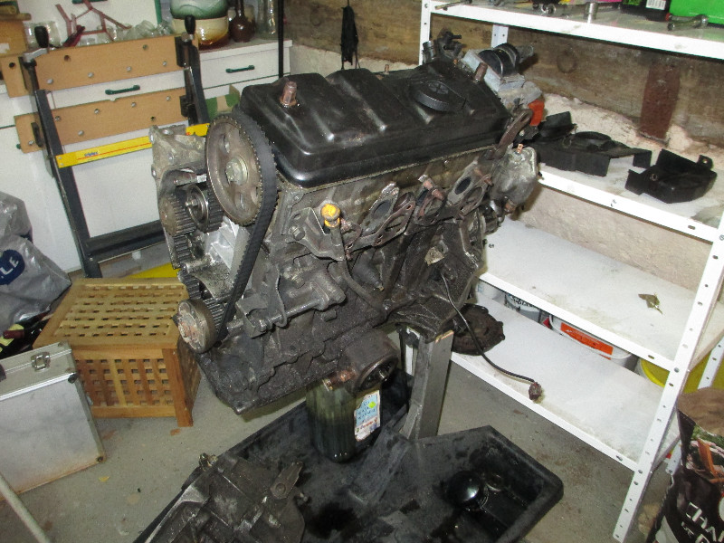

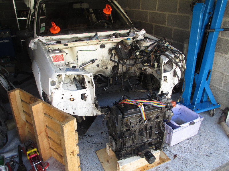

Re: Clemsky28 - Ma Rallye de 89 *Moteur par terre*

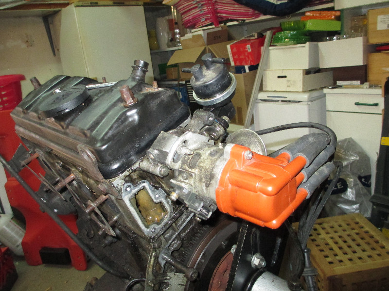

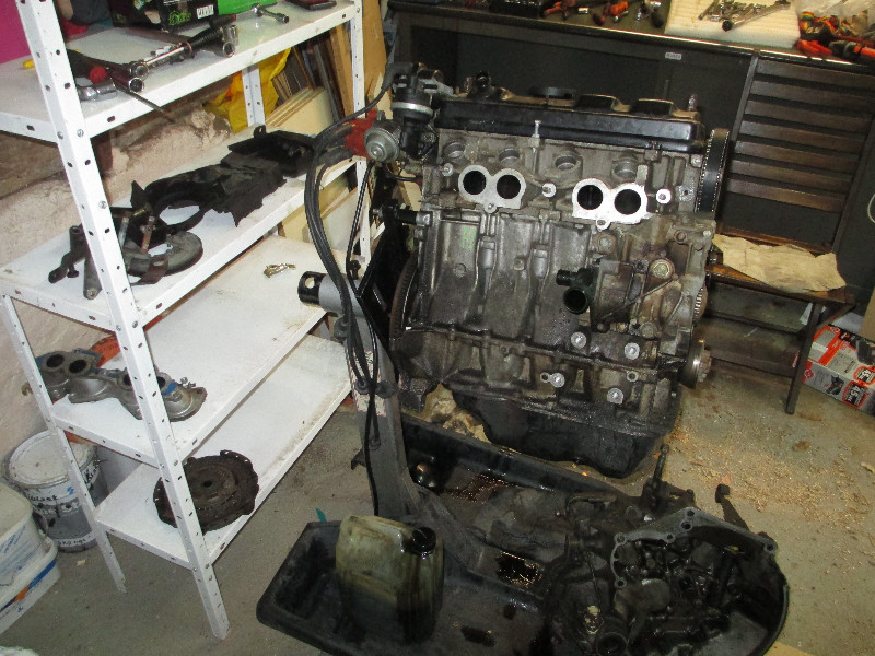

Ensuite le moteur déposé hier
Un début de triangle qu'il disait au controle
De toute façon il n'y avait qu'un écrou même pas serré qui le tenait, je sais pas comment j'ai fait pour pas qu'il me tombe sur les genoux quand j'ai ramené la voiturevincou a écrit :J aurais pas ose demonte le tableau de bord , ils sont tellement fragile ces plastiques .
Merci a toiJul964rs92 a écrit :beau boulot
Oui, pour l'instant rien ne m'inquiète, si ce n'est la limaille que j'ai trouvé sur le bouchon de vidange de la boitexeiv12 a écrit :ça avance pas mal ici bon courage pour la suite,rien de méchant au premier coup d’œil
si tu a rien remarquer d'anormal quand tu a rouler avec rien d’inquiétant au niveau de ta bv.
En général on trouve pas mal de limaille lors de rodage de boite mais a l'usage et a l'usure on retrouve toujours un peu de limaille sur le bouchon, c'est pour cela que le bouchon comporte un aimant le mieux pour être sur et surtout que ta bv et déposé c'est de l'ouvrir pour regarde tout ça de plus près.

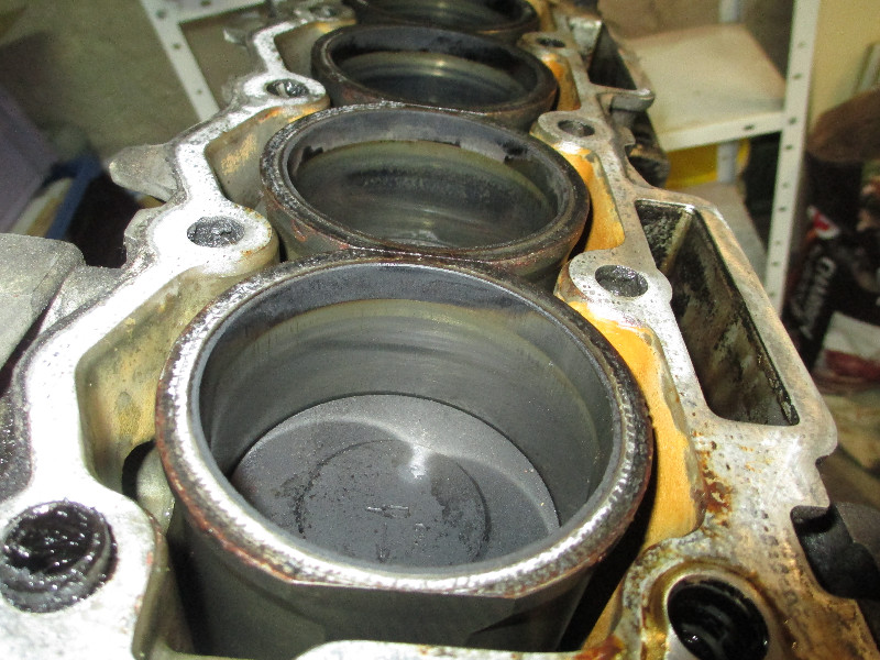

Le moteur installé sur son petit banc

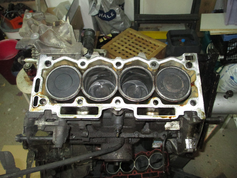

En bon mécano, j'ai pu résisté il a fallu que je prenne un cliquet et que je démonte tout
" 'Y sont beaux mes pistons, 'y sont beaux"
Le dernier qui a déculassé devait avoir des actions chez un fabricant de graisse belleville
Les cylindres a première vue pas moches
Les petites soupapes
Les chambres de combustions on pas beaucoup de calamine
Le joint de culasse n'aurait pas tardé a fuir

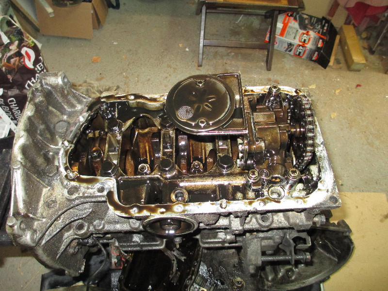

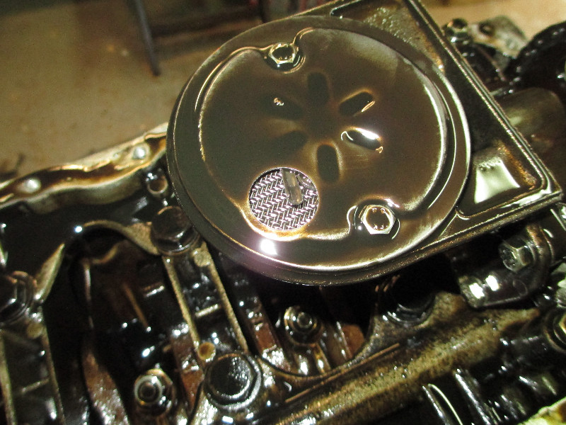

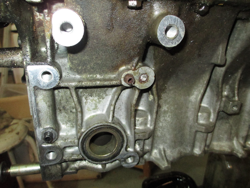

On regarde ce qu'il y a en dessous
Un bout de pâte a joint de la crépine (d'ailleurs il n'y est pas seul )
Et une vis de collecteur d'eau qui a cassé
