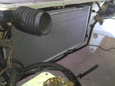

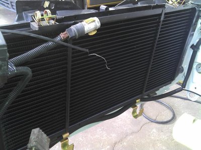

Cette aprés midi démontage du radiateur et remplacement par celui de rallye.....enfin il me semble :lol:
le support radiateur est le bon, il me manque juste les deux cales en caoutchouc et les deux ressorts pour fixer le nouveau radiateur !
devant l'ancien et derrière le nouveau, j'espère ne pas avoir de fuites sinon il partira pour une remise en forme ;)

a premiere vu difficile de le differencier d'un radiateur de rallye :unsure:

si il y a plein de difference:
-la hauteur
-la largeur
-l'angle des branchement durite superieur
- la matiére (cuivre pour la rallye) alu sur l'autre
- le systéme de fixation

tous se monte ,apres le rendement calorifique d'un radiateur alu de junior par rapport à celui d'un radiateur cuivre de rallye est moin bon.
apres ces a vousde voir :blush:
alu maille fine
alu maille fine
cuivre d'origine refait par un pro.
