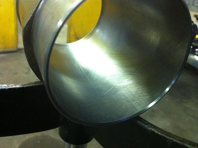

Les chemises sont microrayées pour mieux tenir l'huile. Avec le temps et le passage des segments, ça se lisse et devient mirroir. L'huile tient moins aux parois.
D'où le terme "déglacer". C'est recréer les microrayures, ça se fait avec un honoir monté sur une perceuse, ça le fait tranquille. J'en ai vu le faire à la main avec du papier de verre. Ca fait roots, mais je ne les ai pas vu se plaindre.
Je n'ai pas parlé d'un rodage de coussinet de bielle... Tu as lu trop vite... Car entre rodage et coussinets de bielle il y a soupapes :mrgreen: Rodage des soupapes.
La ligne d'arbre, c'est le vilo et ses paliers. :ok: Y a rien à toucher avec 60 000km au compteur. Sauf si c'est 60 000km de spéciales. ^_^

Le mieux est de le faire à la machine,.....et pièce bridée pour faire un travail parfait. :ok:
De plus,çà évite d'ovaliser un peu plus ta chemise. ;)
C'est en général dans les 120€ dans un atelier de rectification pour ce qui est du prix de cette intervention. :ok:

voila des chemises déglacer main....

ah pas mal.
C'est suffisant ? Tu utilises quoi comme papier ?
Messages : 5696
A remercié : 1335 fois
A été remercié : 1459 fois
Re: 205 Rallye 1L3 AM89 [Mode Sauvetage]
oui largement suffisant .c de la toile souple de 240.
