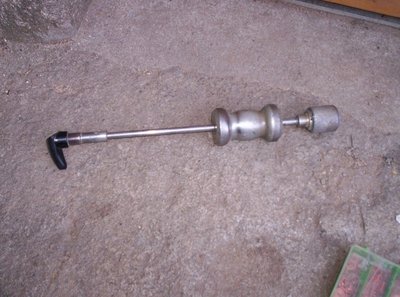

Comment fais tu avec la patte pour redressé la tôle ?
Je doit également y passer ....

une fois la pièce soudée au mig , tu prend une masse a inertie, tu tire sur la tôle, tu déssoude, tu ressoude, tu tire et ainsi de suite pour reprendre la forme originale. Ensuite un coup de meule trois coups de marteau et hop le tour est joué.Piranas a écrit :J'ai pas trop compris.
Masse à inertie ça c'est l'explication, mais c'est un carrossier-tôlier avec du métier qui a fait cette merveille
