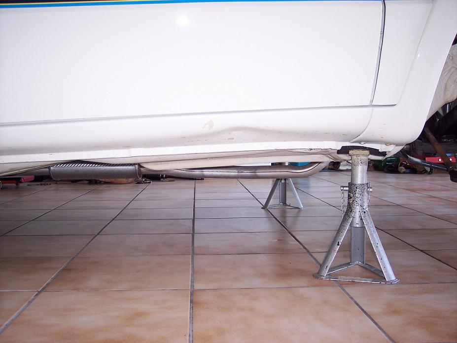

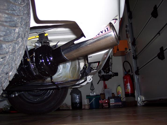

La je l'ai encore en travers de la gorge, heureusement que j'ai un ami carrosier....

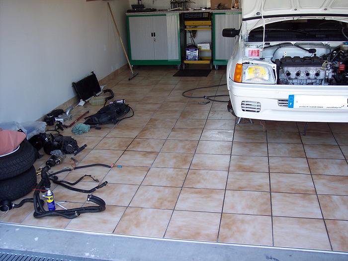

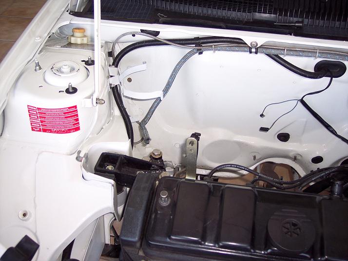

On vire tout ce qui est dedans et on le met autour !!!

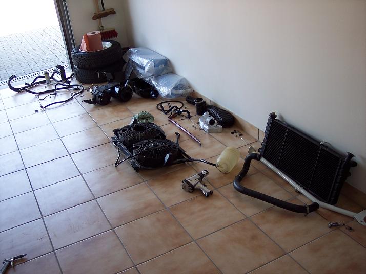

On en profite pour nettoyer après 11.000 kms de fait ....

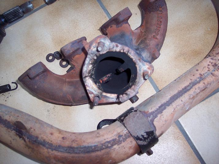

Le collecteur plus que malade et qui sera remplacé....

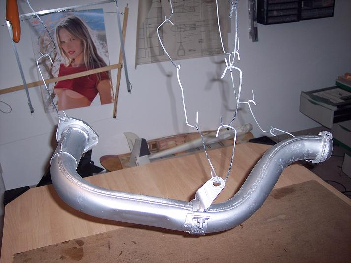

Le col de cygne peint à la cave à cause de la météo pourrie, il a meilleure mine maintenant

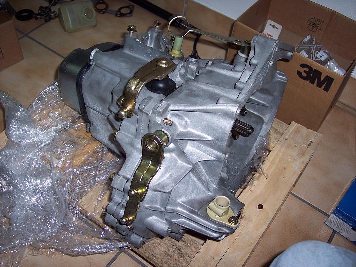

Dommage, à deux sur la voiture, j'ai même pas pris le temps de faire une photo du moteur suspendu à la girafe !!!! Trop pressé de remonter au plus vite !!!
Voilà le moteur et la boite ont été changés à 136.983 Kms, maintenant je peux enfin dire qu' elle est finie :p

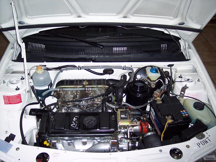

Une question :huh: pourquoi le retour d essence va vers la droite , alors qu il se trouve en dessous le BLR?
Marc
Messages : 2414
A été remercié : 5 fois
Re: Rallye de 1989 restaurée en Alsace
Message par Marc »
Tu as l' oeil toi :lol: :lol:
Alors comme j'ai remplacé la tuyauterie du circuit de carburant au complet par cette durite tressée, j'avais demadé à UXA67 de me "rilsaner" avec les durites tressées du circuit de freinage GR N,la durite essence est plus épaisse et ne se clipse pas aux agraphes du dessous de caisse et comme ça tout passe du côté conducteur sous la voiture jusqu'au réservoir....c'est propre et ça n'a pas bougé depuis 2007.

Salut MARC, moi ce qui m'interreserai, c'est comme va procéder ton carrossier pour te sortir la bosse dans le bas de caisse......
car j'ai moi aussi pleins de bosses dans les miens......y arrivera t-il avec un tire-clou???
on m'à dit que non, vu l'épaisseur de la tôle au niveau du bas de caisse.........tiens moi au courant s'teup'....
Marc
Messages : 2414
Message par Marc »
Olive,
Il a vu la bosse, je lui ai demandé si c'est faisable avec un tire-clou, il a répondu que c'est possible......mais il en a pas à la maison...
Il veux passer par l'intérieur (en sortant la moquette, il pense avoir un capuchon de visite, Jerem a dit qu'il n'y en a pas à ce niveau de la carrosserie...
Pour mastiquer, il a dit que c'est trop profond....
Je suis aussi curieux que toi car là sans tire clou ..... j'ai vraiment merdé sur ce coup là :(
