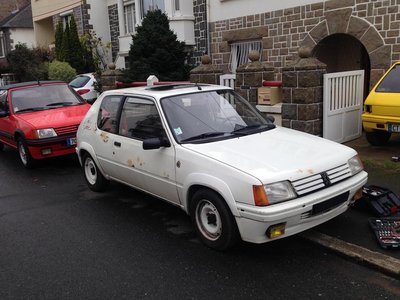

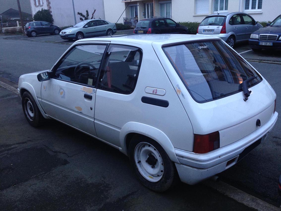

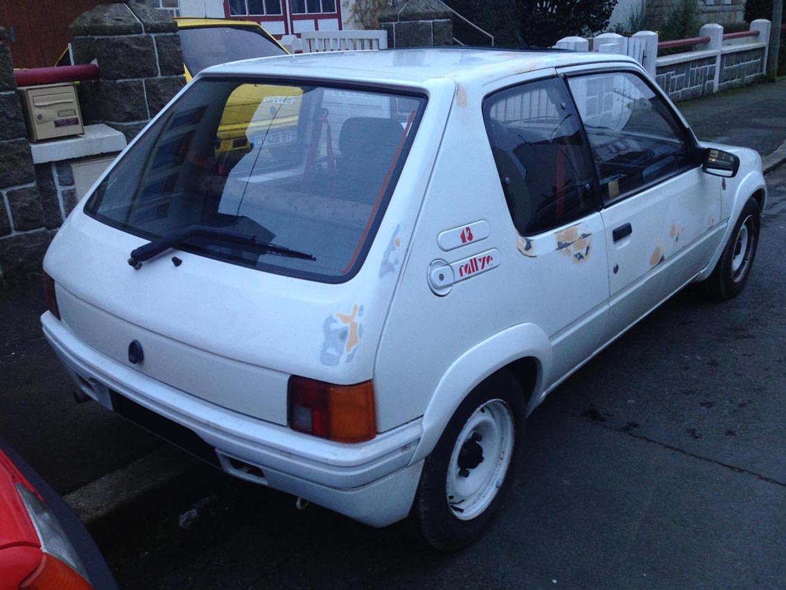

salut à tous !!!
Certains d'entre vous me connaissent déjà puisque je vous ai accueilli avec un très grand plaisir à La Turballe pour le vintage Heroes.
Membre depuis l'année dernière avec ma "fausse" Rallye de 89 équipée piste avec Mi16 prépa, je cherchais l'occasion (qui fait le larron) d'en trouver une "vraie".
Après une ou deux qui me sont passé sous le nez, il y a 15j je tombe sur une discussion avec des potes sur la page facebook 205 de bretagne (que je vous recommande...) avec le titre aguicheur "tiens celle là sur LBC est à un prix correct, et dans le coin en plus... Erwan (c'est moi ^^) tu ne la connais pas, elle est dans ton secteur ?!?"

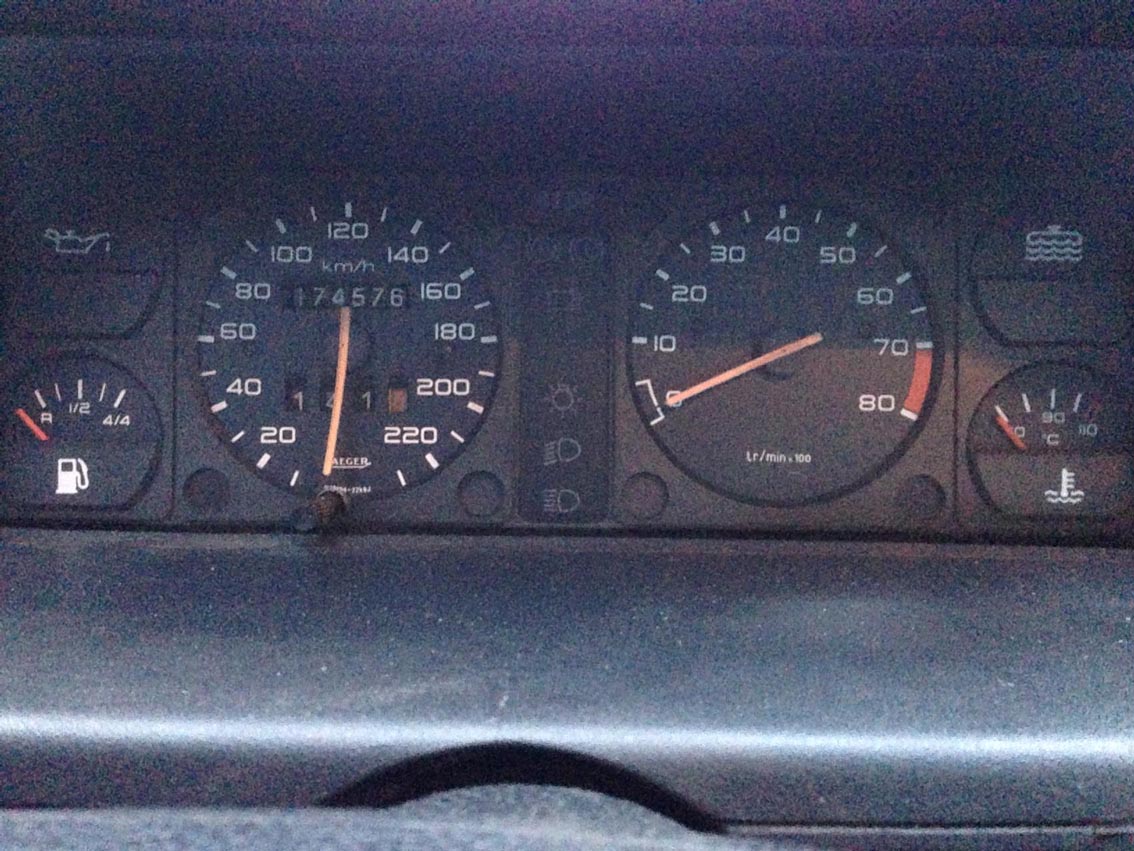

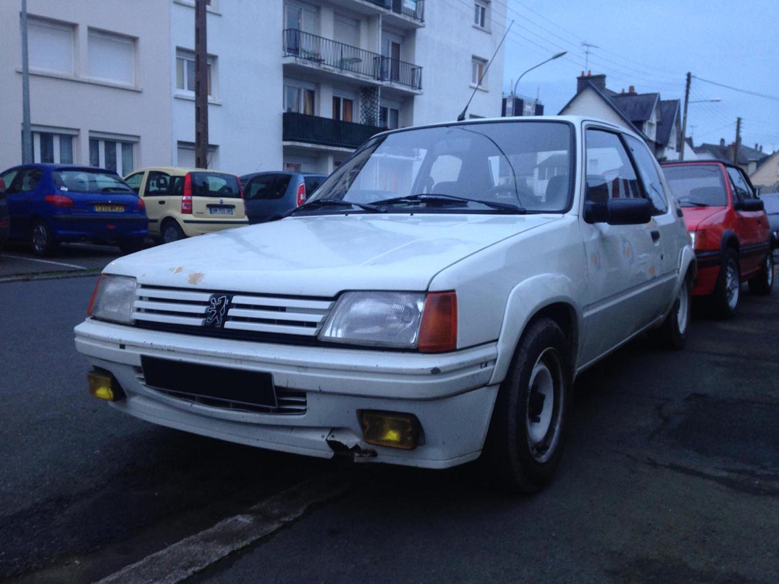

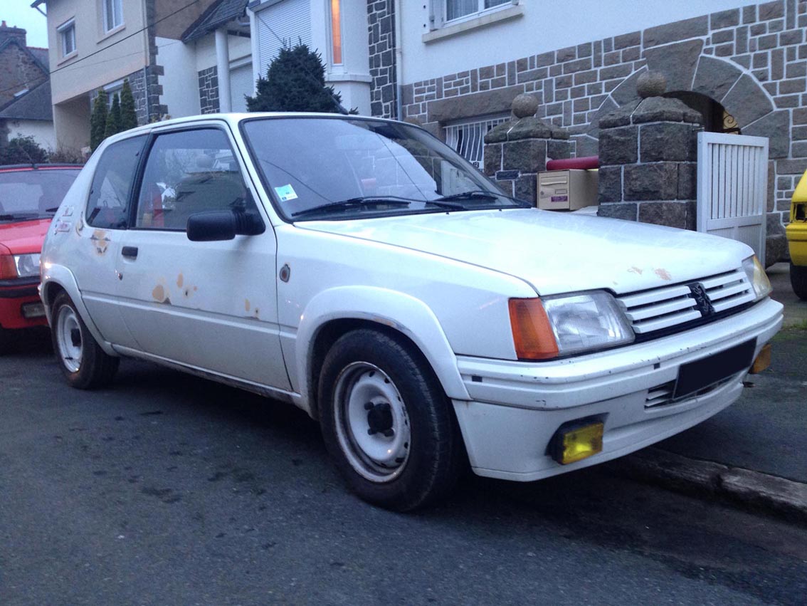

je jette un coup d'oeil : en effet prix sympa, année 89, 174.500Km avec peinture à faire et réglages des carbus... et puis je fais vite fait le tour de celles que je connais, aucune n'étaient à vendre... et là je regarde le prénom sur l'annonce, ça fait tilt !!! je vérifie le numéro de tél, c'est bien celle d'un pote que je tanne depuis des mois pour qu'il viennent me la montrer sur des rassos ! il m'en parlait très souvent, mais avait toujours 2-3 bricoles à faire dessus... et pas le temps de le faire. Je lui envoie un message : "tu la vends vraiment, ou alors tu tâtes le terrain pour connaitre sa valeur ?!" réponse : "non je la vends vraiment, besoin de place et pas le temps pour la finir..."

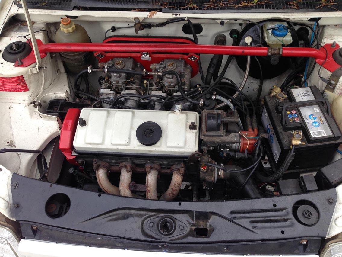

ok je passe la voir le lendemain soir, on discute pendant 2 heures (pendant ce temps, son tél n'arrêtait pas de sonner <oo> ) la caisse est très saine, juste le toit ouvrant qui me chagrine un peu mais bon... je ne vais pas faire la fine bouche ^^ il m'explique qu'il l'avait achetée il y a 3 ans en Normandie avec le JDC HS, qu'il avait refait la culasse, la distri+pompe, l'embrayage, qu'en ouvrant il avait vu qu'elle avait les coupelles + ressorts de soupapes CATCAMS et qu'elle tournait bien sauf qu'elle s'engorge à cause des gicleurs de 160 trop gros même avec le filtre ITG... bref, on parle prix, on se met d'accord et malgré les propositions très pressantes qu'il avait eu, il préfère me la vendre plutôt qu'à un inconnu de l'autre bout de la France :p
j'ai été la chercher vendredi dernier, testé tranquillement (le JDC est neuf...) et donc je suis comme un gosse à Noël <oo> <oo> <oo>
j'ai vu avec Maxime pour repasser en gicleur de 150 et faire les réglages, comme ça je pourrait passer la contre-visite au CT car "contrôle pollution impossible" :D
après, je vais trouver un beau spoiler avec les grilles (si quelqu'un en a un qui traine... :rolleyes: ), finir la prépa en carrosserie, lui faire une belle peinture rouge... nan je déconne :p et reposer le kit d'adhésif, et elle devrait être toute belle !!! on s'occupera de la sellerie plus tard, vu qu'elle n'est pas dans un état catastrophique...
et maintenant après le blabla... place aux photos !!!

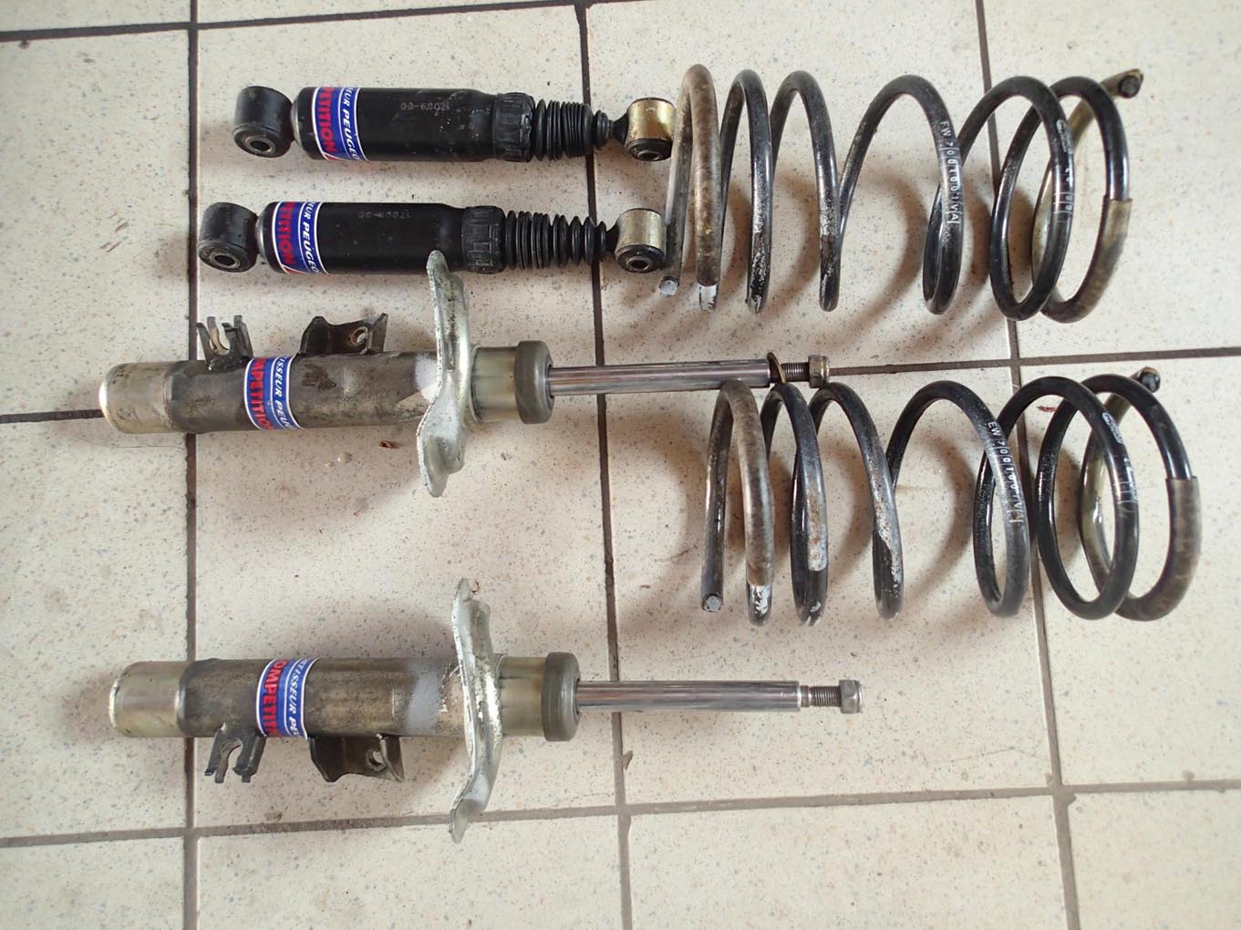

et puis elle devrait se voir greffer 4 amortos PTS GrN quasi neuf que j'avais récupéré avec un pote en prévision <oo>

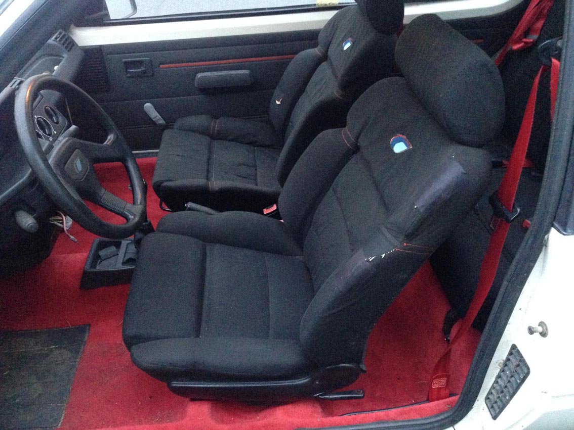

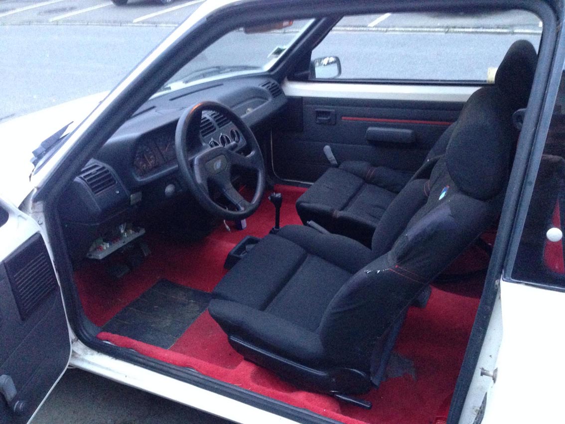

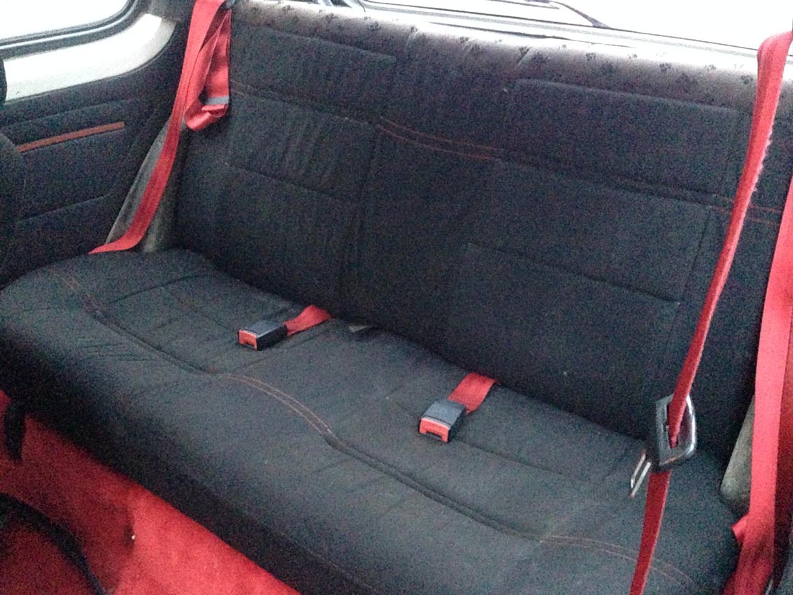

quelques photos de l'intérieur :

Par contre les PTS Gr N,.......tu vas en revenir très vite.
Tu vas juste ouvrir ta caisse tellement c'est raide!!!!
Cela va bien sur une caisse soudée et arceautée.
Ce sont juste tes pneus qui vont faire usage de suspension.
Pour l'avoir testé,....je sais de quoi je te parle.
Monte du PTS Perfo ou du Bilstein B4 ou B6 selon tes finances. :ok:

perso j'ai du gr N pas de soucis particulier .,,,la caisse n a pas bougé, et très bon comportement après faut savoir ce sur tu veux :ok:
mise à part route défoncée..,

merci de vos retours :ok:
je vais quand même tester pour voir et si je trouve que ça tape trop, je remettrais l'origine...
sur la grosse j'ai du bilstein B6 sport à l'avant et koni réglable à l'arrière, c'est raide de chez raide... mais comme elle est arceauté, c'est fait pour...
a priori, les PTS GrN sont plus soft, c'est pour ça que je ne les ai pas monté dessus...
tu es sûr qu'ils n'avaient pas été retarés les tiens Scale ?!

Mais kisoncons ces deux là,..............dites Laurel et Hardy,......vous avez essayés au moins ce que je viens de dire?
Je me suis fait un aller retour sur une concentre avec les PTS Gr N,...c'est quasi inroulable avec des pneus Michelin 165/70/13.
C'est juste un coup à vous déchaussez les dents. ;) ,.....mais bon,......c'est vous qui voyez,.....y'en a qui ont essayés,..........
cela dit,...............c'est très rapide. :p :lol: :lol: :lol: :lol:

ce que j ai PTS grN ressort eibach pneus origine et j en ai fait des KM jusqu' en Belgique :blush:
