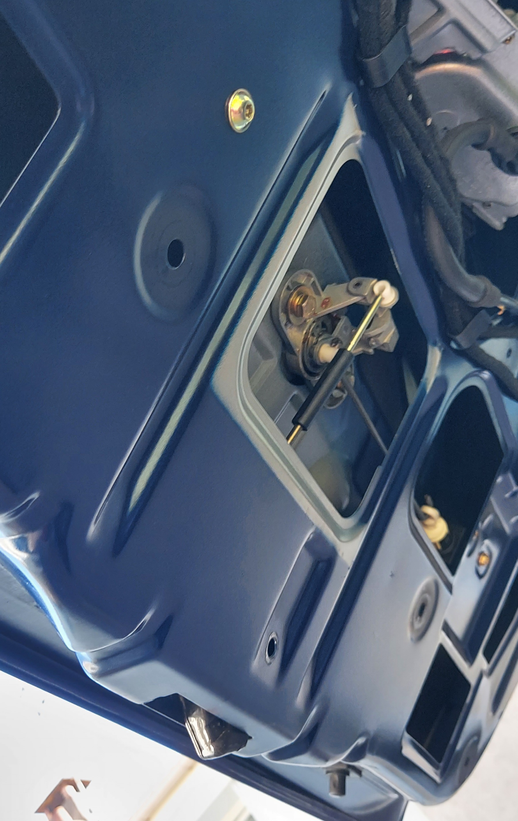

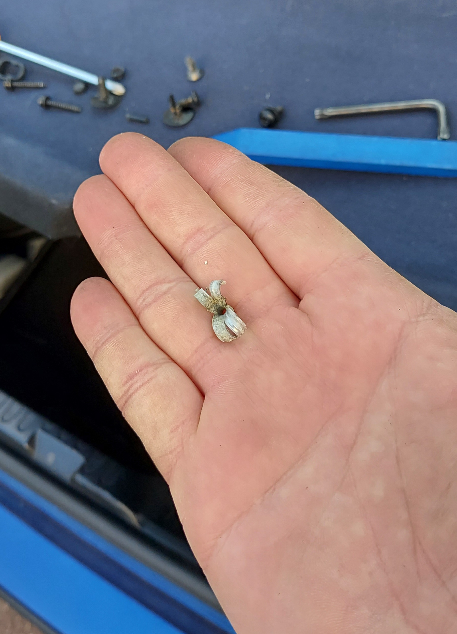

Ce matin j'ai résolu un problème d'ouverture de coffre un peu difficile. Comme la plaque est dans le coffre, les morceaux de rivets viennent parfois se mettre dans les petites articulations.
