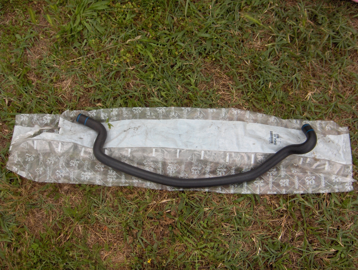

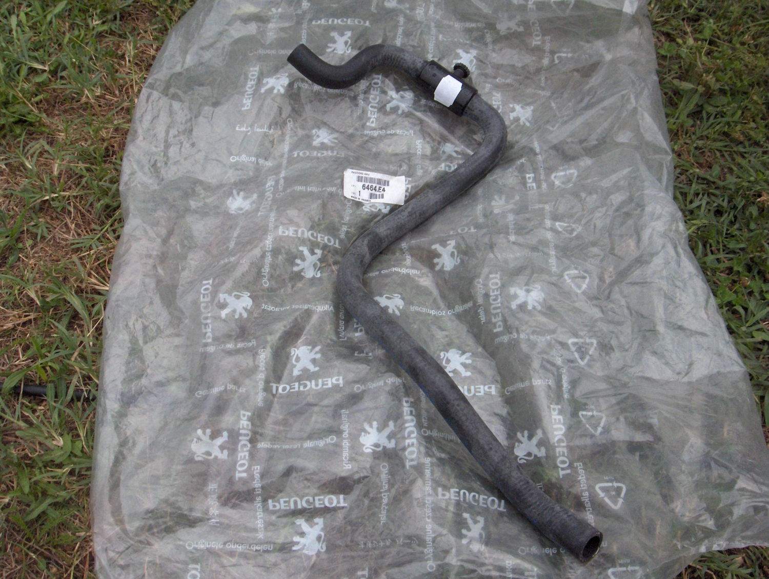

Remplacement des 2 durites de chauffage
Durite de chauffage
Durite de chauffage
6464.E4 durite chauffage avec purge
6464.A5 durite chauffage allant au boitier d'eau

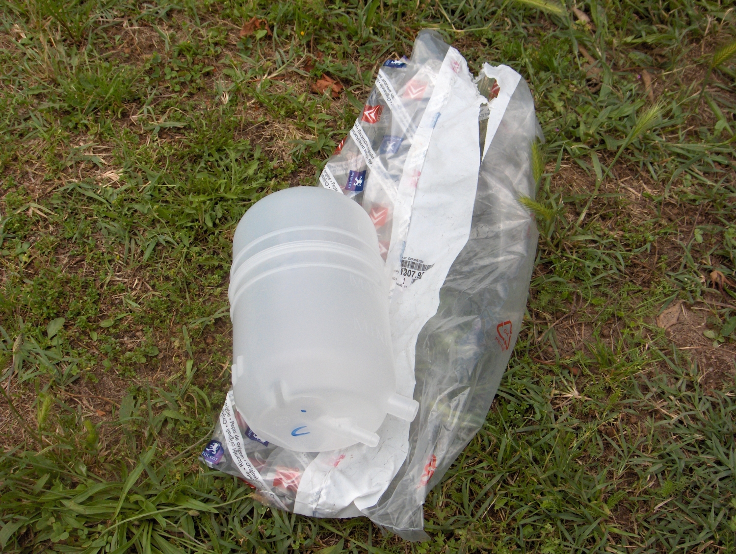

- Remplacement du vase d'expansion.
Vase d'expansion
Vase d'expansion
Avant:
Voilà l'ancien,...............
Après:
...............et le nouveau ,en place.
