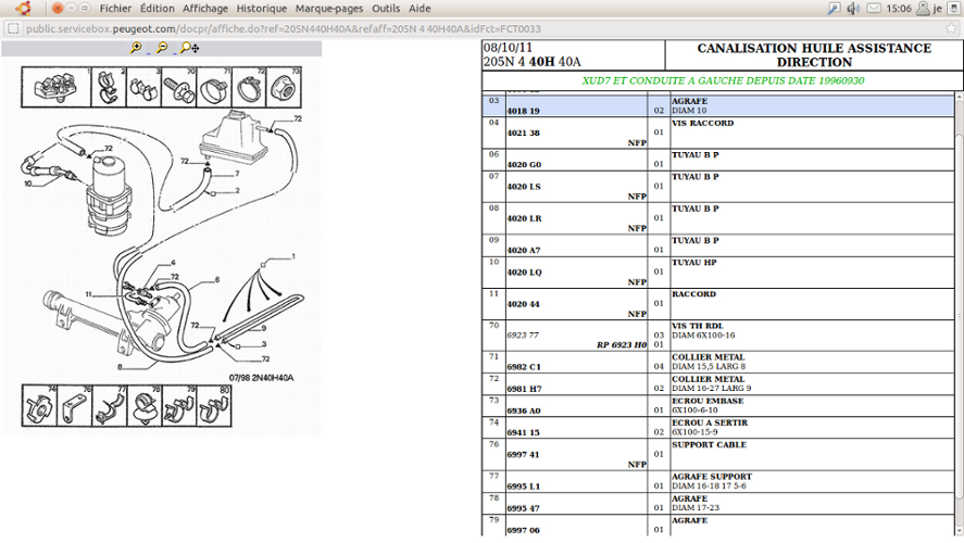

Lilive
Messages : 9124
Localisation : Agen (47)
A remercié : 3 fois
A été remercié : 171 fois
Re: Mes rallyes...la F2000 ,pause hivernale...
Message par Lilive »
hum si on en croit service box :
ce serait bien du 106 le 1er montage :)
jeremy30
Messages : 3008
Localisation : Finistère
A remercié : 213 fois
A été remercié : 181 fois
Message par jeremy30 »
Effectivement :ok:
Je viens de regarder sur service box et il y a l'air d'avoir plusieur montage sur 205 en fonction de l'AM :rolleyes:
Celui la (qui a l'air de correspondre avec la photo) :ok: :
et un autre (celui que je connaissait! :rolleyes: ) qui est monté sur les toutes dernières 205 et qui ressemble au modèle des 106
:D
