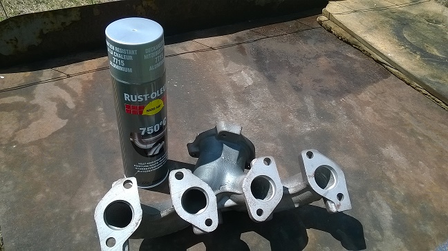

Je me suis attaqué au collecteur d'échappement. ;)
Peinture Hte Température 750°C
Première fine couche de peinture.Temps de séchage au toucher : 1h
1ère couche
1ère couche
Ensuite,j'ai essayé de le mettre 1h au four à 300°C,........ ;)
C'est moi qui fait un test là,....rien ni personne ne préconise cette manip. :ok:
Passage au four et 2ème couche
Léger ponçage et......seconde couche ;)
Puis recuisson 1h au four toujours à 300°C ,.....çà bouge pas ;)
Dernier ponçage et,.......troisième couche séchage 1h et dernier passage au four pendant 1h.(Normalement,....çà va être bon,....à table :lol: :lol: :lol: )
Dernière couche....
Dernière couche....
On reste loin de température réelle du collecteur sur l'auto.........on verra bien à l'usage.
