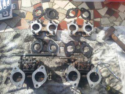

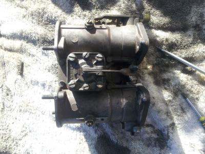

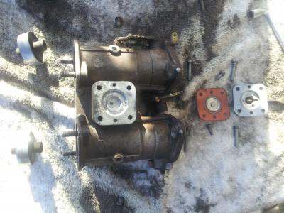

démontage de la bride rigide et les joints !

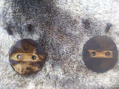

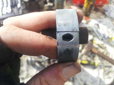

j'ai regardé l'étanchéité des volets de papillon !
je vous laisse jugé !

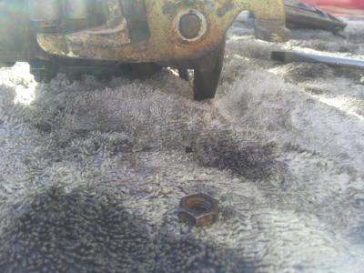

démontage du banjo !

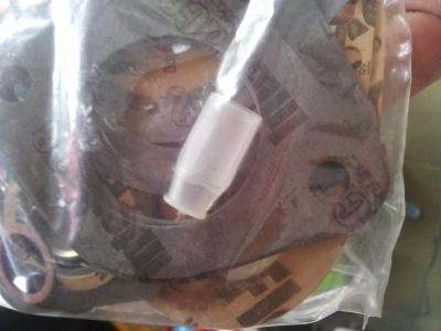

par contre , j'ai pas le bon filtre à essence que j'ai reçu dans le kit :blink: !

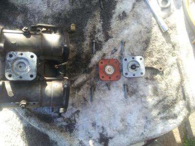

démontage du chapeau de cuve !

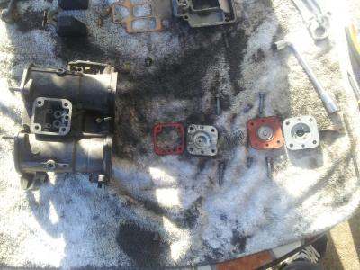

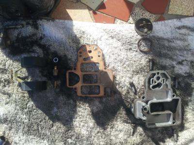

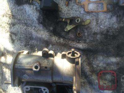

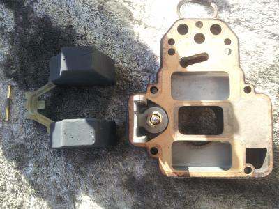

séparation du flotteur , du pointeau et du joint de couvercle !
vue du dessus !
démontage de la quincaillerie !

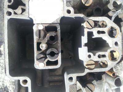

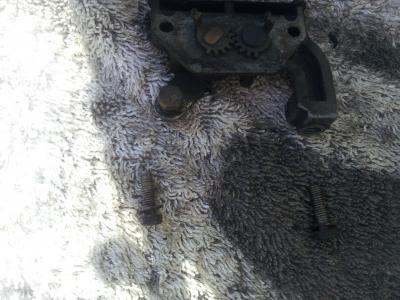

vue après démontage !

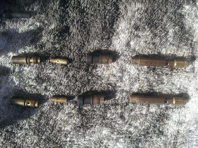

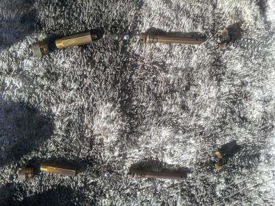

les vis de richesses !

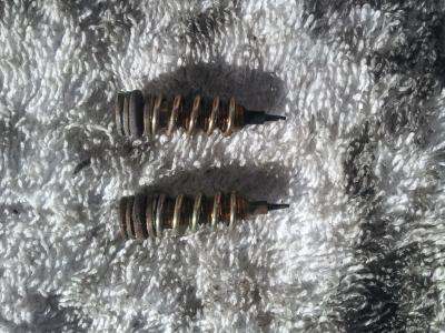

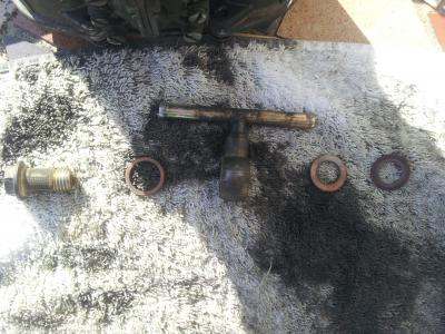

démontage de la pompe de reprise !

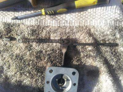

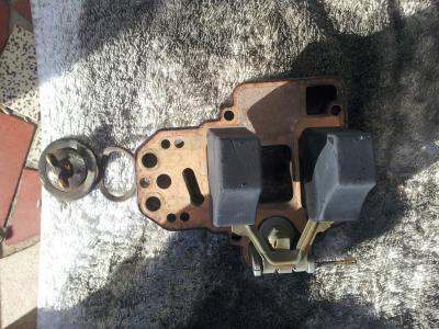

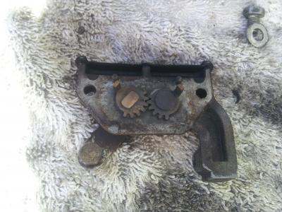

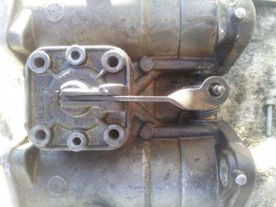

démontage et séparation de la commande de pompe de reprise !
démontage du levier de commande des papillon !
du couvercle de starter !
démontage des volets de papillon !
toons63
Messages : 93
Enregistré le : 22 janv. 2011, 13:53
Localisation : prés de vichy
Re: présentation de toons63
Message par toons63 »

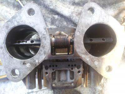

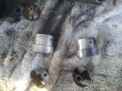

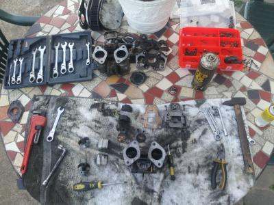

après enlèvement des volets !

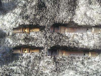

enlèvement des diffuseurs !
et là !!! surprise !!! :blink: :angry:

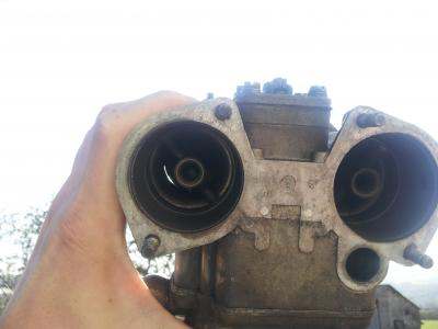

et voilà ce que ça donne après démontage !

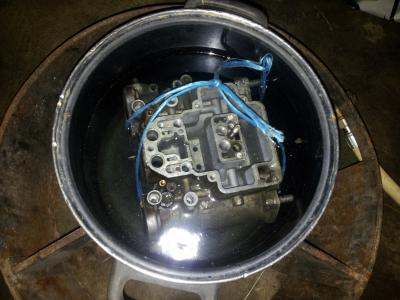

ensuite , bouillon de carbus !
d'ailleur , je suis un peu déçu de résultat , j'ai donc fini de le nettoyé à l'essence !

Je vois que ça bosse bien ici :ok:
Pour les pochettes de joints du club, je t'avais prévenu..... Des Pieces ne vont pas sur nos Weber :( et pour moi, il en manque :unsure:

bob_063 a écrit :Je vois que ça bosse bien ici :ok:
comment ça ce fais ?
Messages : 6961
A remercié : 961 fois
A été remercié : 492 fois
Bonne question..... C'est peut être pour les DCOE :unsure:

j'en ai monté des dizaines du club, pour moi c'est les meilleures pochettes de joint qu'on peut trouver, surtout a ce prix la
il ne manque que les joints des venturis, c'est tout, et oui il y a quelques joints qui ne se montent pas sur nos carbus

bob_063 a écrit :Bonne question..... C'est peut être pour les DCOE :unsure:
j'ai un éclaté de 45 dcoe devant les yeux et je crois que tu as raison !
le petit filtre à essence ce met sur le couvercle de cuve ! :blink:

balouba a écrit :j'en ai monté des dizaines du club, pour moi c'est les meilleures pochettes de joint qu'on peut trouver, surtout a ce prix la
et ce n'est pas le bon filtre !

il ne se monte pas sur nos carbus ce filtre, celui d'origine ne se remplace pas , il se nettoie ;)

balouba a écrit :il ne se monte pas sur nos carbu ce filtre, celui d'origine ne se remplace pas , il ne nettoie ;)
ok ! merci du conseil ! :)
Pour des pochettes dites complètes, je trouve bien dommage qu'il manque ces joints :( Je ne voulais pas en parler sur le forum.....
Mais finalement, c'est peut être mieux d'en parler pour éviter que certains cherchent ces joints
Par contre, je ne critiquerais pas le prix, c'est sur que c'est surement le meilleur rapport qualité prix que l'on peut trouver :ok:
Et alors, tu les prends ou les 2 joints manquants ?

prends des pochettes chez retrauto sport , chez bps ou chez b2h et on reparle de ce qui manque et de ce qui ne se monte pas....
pour ces joints la, je remonte les anciens car souvent ils sont en bon état

balouba a écrit :prends des pochettes chez retrauto sport , chez bps ou chez b2h et on reparle de ce qui manque et de ce qui ne se monte pas....
tu dis que même chez eux ils font des pochettes qui sont incomplète ou qui n'on pas les bonne cotes ?
