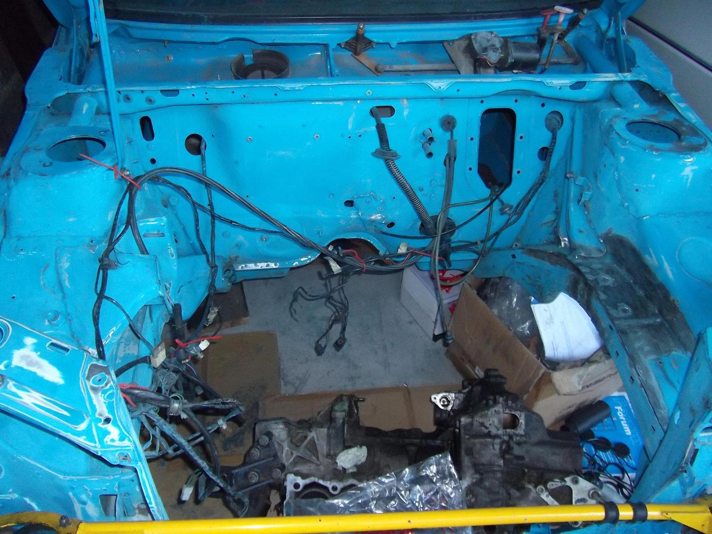

Voila.
La partie "grise", c'est là qu'il y avait le blacson.
J'ai attaqué le dessous.

Après le deblaxonnage, faut faire quoi? soudure puis traitement corrosion? :blush:

Bah ça va, t'as bien gratté!!! Bientôt fini la caisse donc?
Bon courage pour la suite!

jeremyha a écrit :Après le deblaxonnage, faut faire quoi? soudure puis traitement corrosion? :blush:
Il y avait juste une petite partie à déblaxonné.
Elle est déjà soudée, j'ai repris les fixations coté support batterie c'était en train de s'arracher (c'est pour ça que tout l'avant va être repeind)
Il devrait y avoir un traitement anti corrosion surtout au niveau des passages de roues. C'est Steph42 qui va s'en occuper, il a déjà son idée la dessus.

l'avant presque, j'attaque un peu le dessous aussi, je veux coller des protéctions thermiques sur le tunnel.
J'aurais aussi un petit point de soudure à remettre, j'ai vu un petit trou.
Les photos c'est quand le boulot avance...... ici àa n'a pas trop avancé :blush:

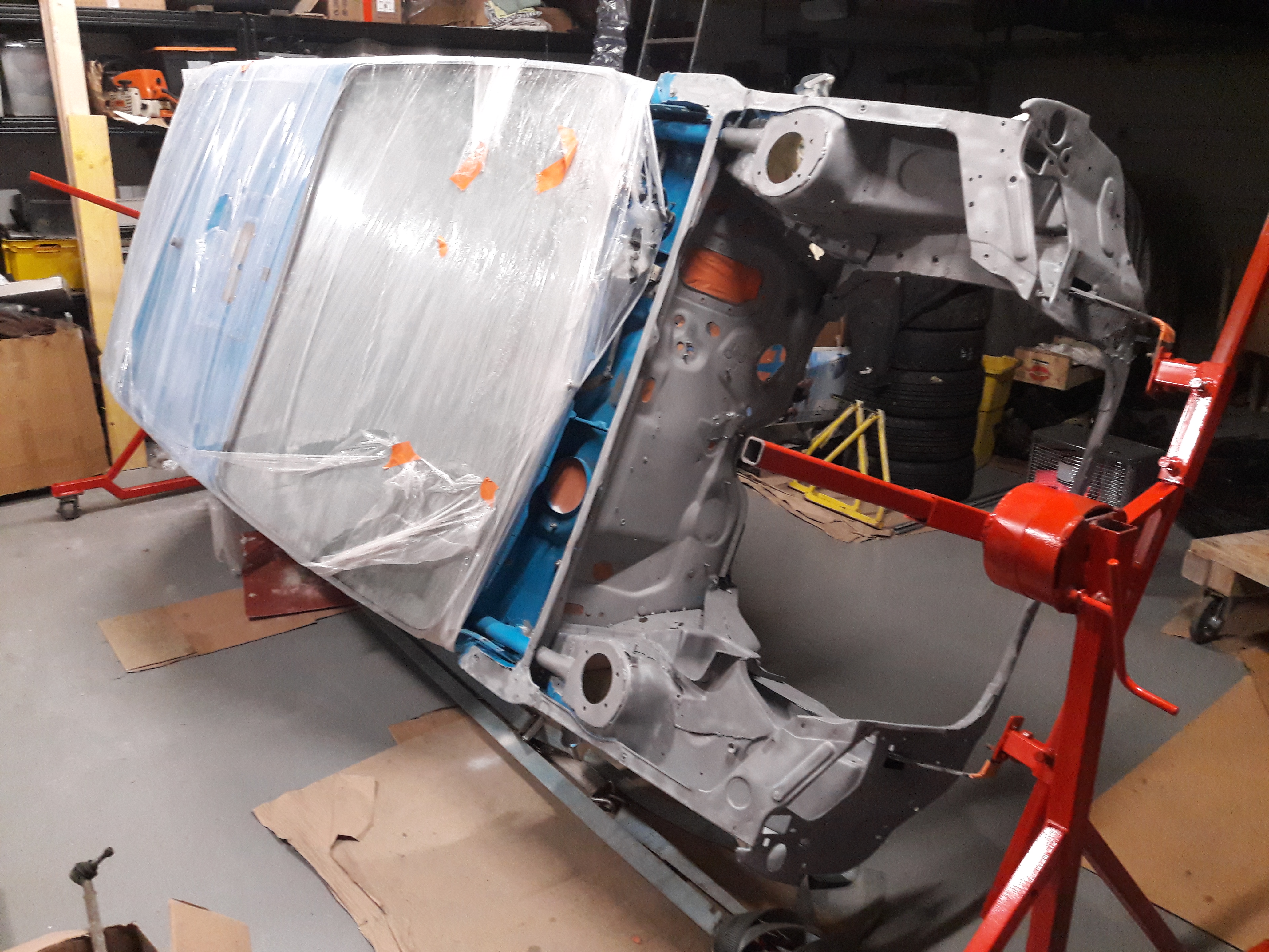

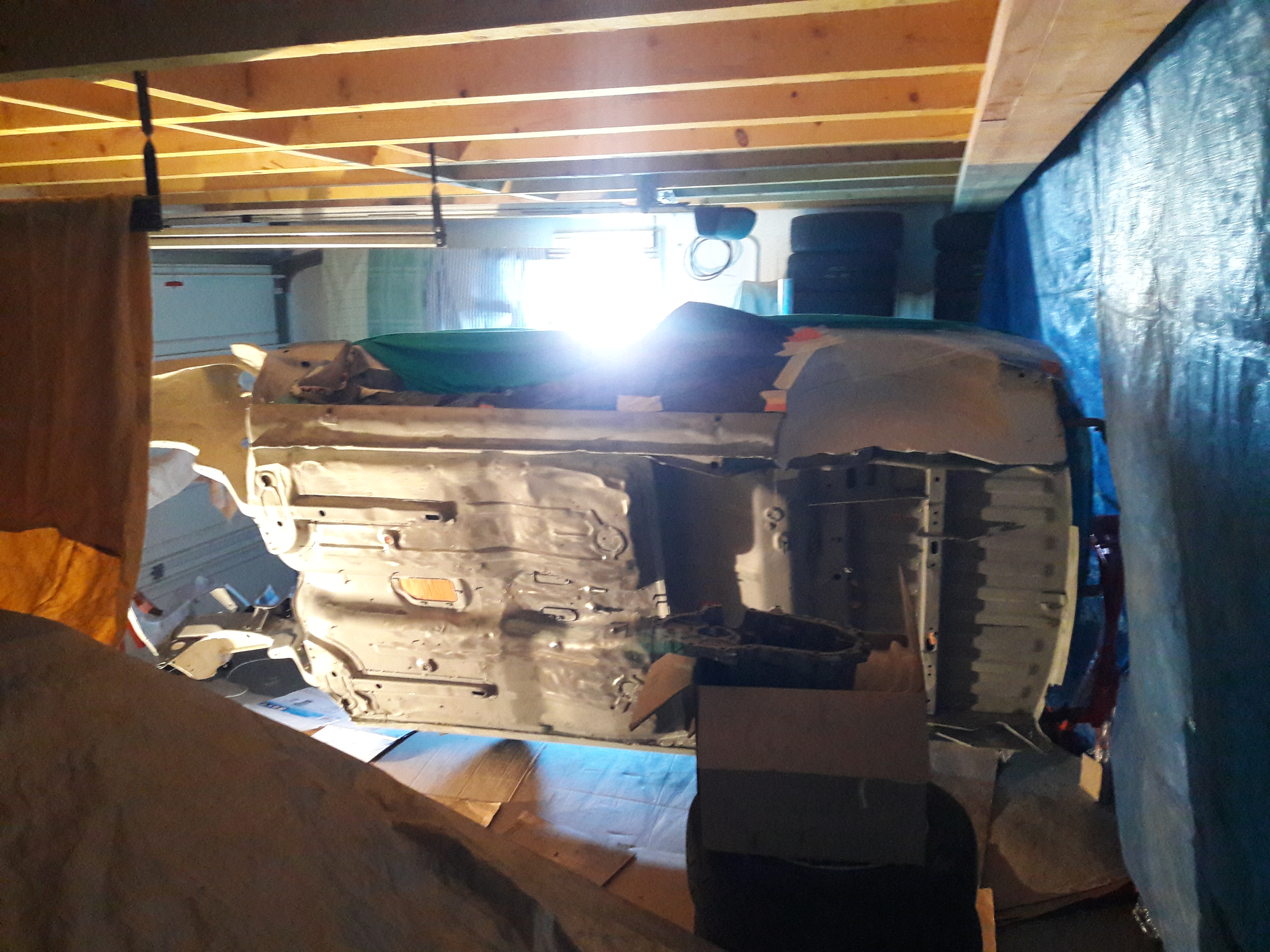

Petit déterrage du boulot d'hiver:
- Sablage du dessous et compartiment moteur
- Passage en apprêt de la caisse
- Face avant poly aux petits oignons by Steph
- Mise place du groupe motopropulseur avec des supports sur mesure by Lex
- Montage de la ventilation Siroco
Voilà en gros pour le moment, prochaine mise à jour d'ici 3 ou 4 ans :lol: :lol:
