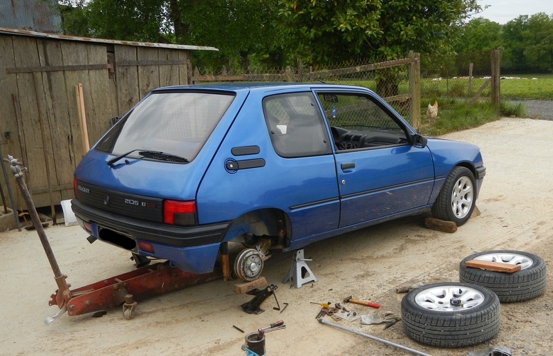

Pour ton freinage, les garnitures arrières ne doivent pas lécher les tambours si ta pédale s'enfonce de trop avant de freiner.
Met un ou deux crans au frein à main, roule et teste le frein. Si la course de freinage devient courte c'est ça.
Il te faudra actionner le rattrapage ou refaire le freinage arrière. C'est peut être pas à l'avant que tu as le soucis.

Je me demande quelles sont les modifs des trains et roues pour s'accorder avec un moteur + puissant et + lourd... (quand je trouve que mon XUD7T est déjà trop lourd pour la caisse...
Pour les freins arrières j'essaierais !

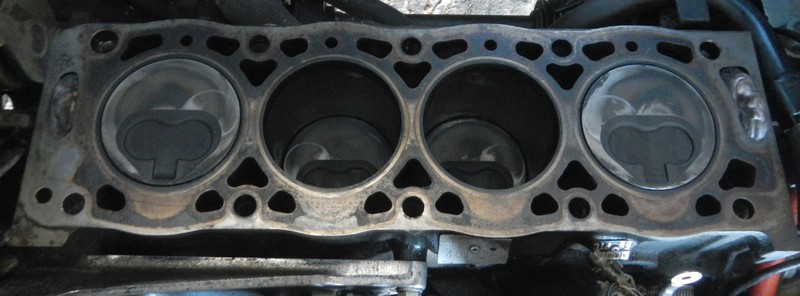

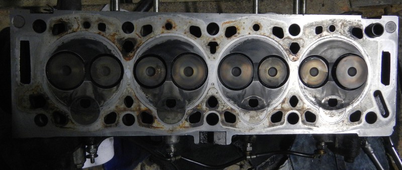

Là il m'est arrivé une cou*lle
Suite à une fausse manip la distri étant décalée mes 4 pistons ont tapé les soupapes
(tout s'est passé à l'arrêt ne sachant pas que la distri était décalée j'ai insisté au démarreur comme un con ; il y a eu 2 séries d'explosion d'environ 2sec chacune) ; le côté positif c'est que ça me force à me mettre à la restauration moteur ; le côté négatif c'est que c'est une première pour moi donc j'ai besoin d'infos
J'ai déculassé:
- Que faut-il que je vérifie après ce déculassage ? (j'ai tourné l'aac et le vilo tout tourne, les soupapes n'ont pas l'air tordues)
- Concernant le contrôle de la culasse, j'ai posé mes questions ici
- Une culasse fissurée peut-elle se rectifier ? (une rectif chiffre combien, j'ai lu 70/80€)
- J'ai lu que les préchambres de combustion fissurées peuvent se changer, des infos là-dessus ?
- Au niveau des injecteurs (j'entends l'ensemble), qu'est ce qui s'use et comment diagnostiquer ? (mieux vaut changer les pointes d'injecteur ou les faire retarer)
Merci à ceux qui essayeront de m'aider.

Les réponses à des questions comme celles ci viendront lentement, c'est normal. Y a pas beaucoup de monde à l'aise sur ces sujets.
Une réponse pour moi :
Je mettrai la culasse à vérifier complète chez un pro. Trop de risque de conclure "à l'oeil".
