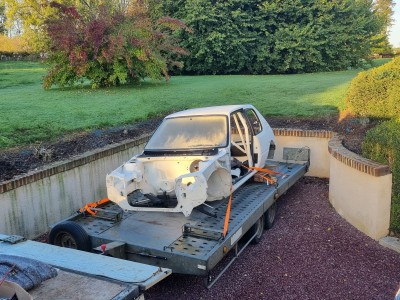

Bonjour à tous je remonte un peu ce vieux post car mon projet avait été mis un peu de côté suite à divers évènements familiaux, je suis donc de retour ici pour vous exposer et partager sur mon retour ici avec tout d' abord l'achat d'une 205 rallye 1ère main que je suis allé cherché à SPA en Octobre dernier pour la passer en grA VHC mais non plus en version evo comme celà était prévu, mais une réplique de la version 90 de Fabien Doenlen.
Au plaisir de vous lire et échanger de nouveau avec vous, je vous transmet des photos dès que possible.
cedric76260
Messages : 113
Enregistré le : 04 oct. 2019, 12:52
Localisation : Dieppe 76
A remercié : 6 fois
A été remercié : 33 fois
Re: 205 rallye grA vhc
Message par cedric76260 »

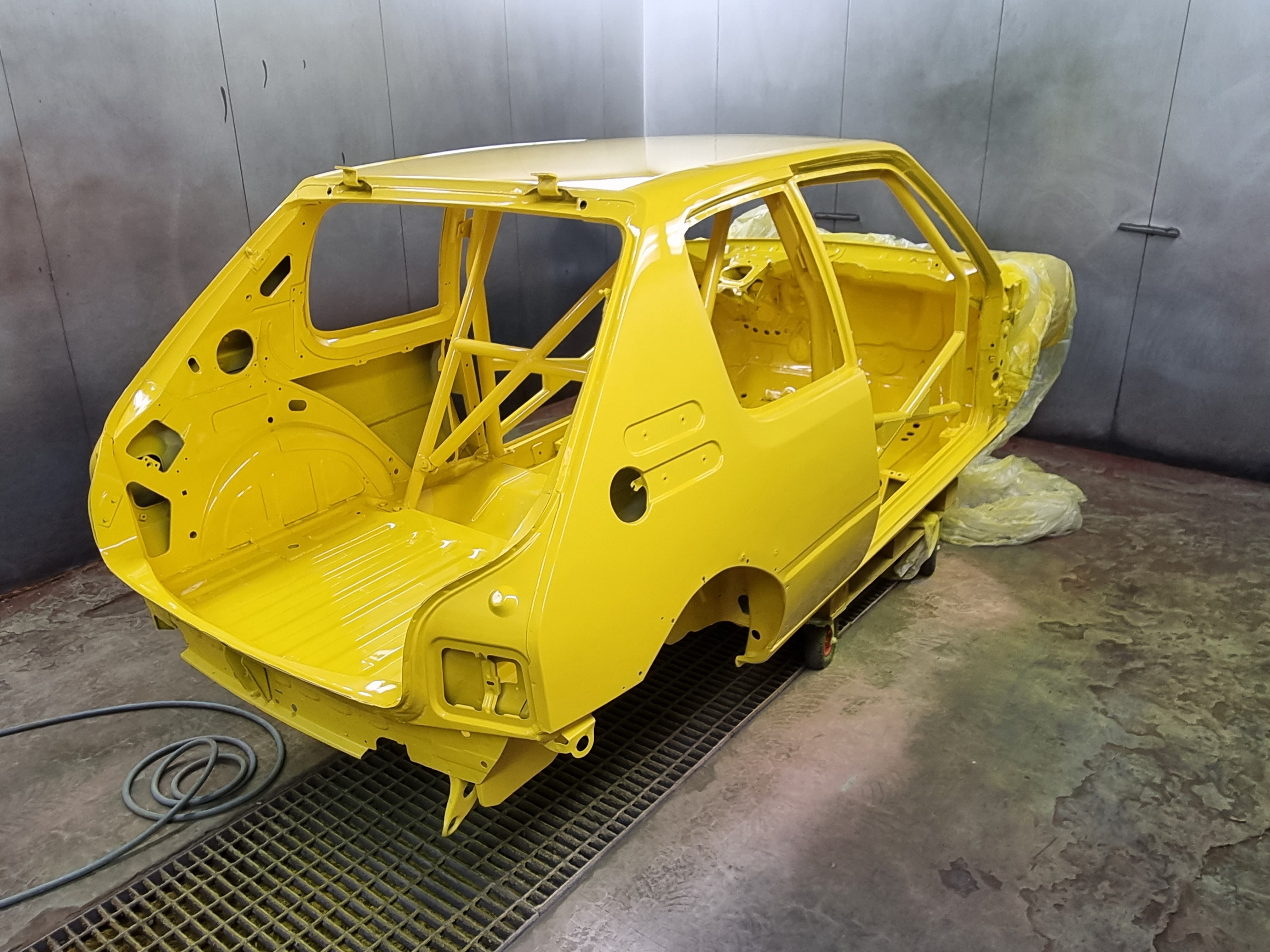

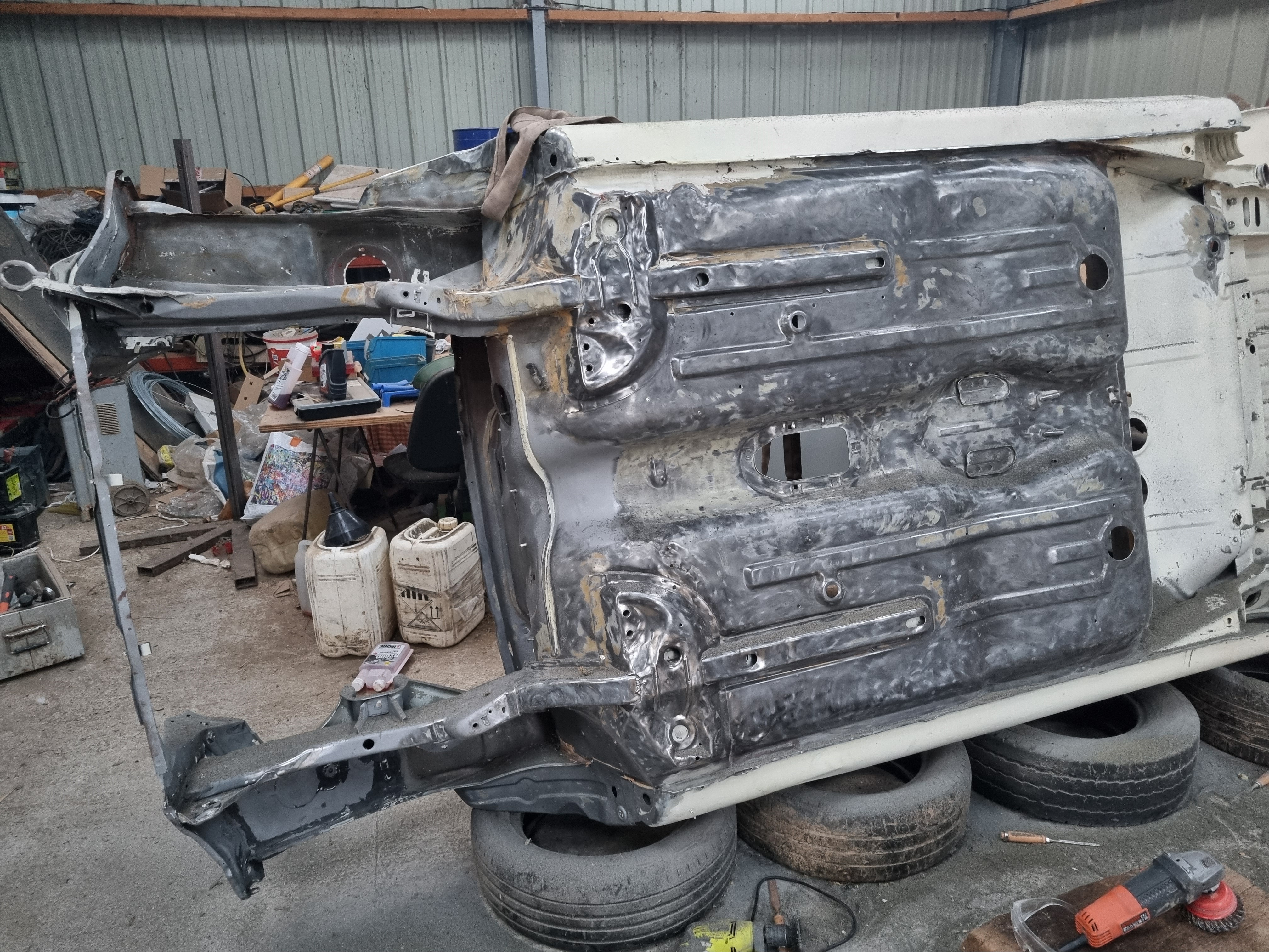

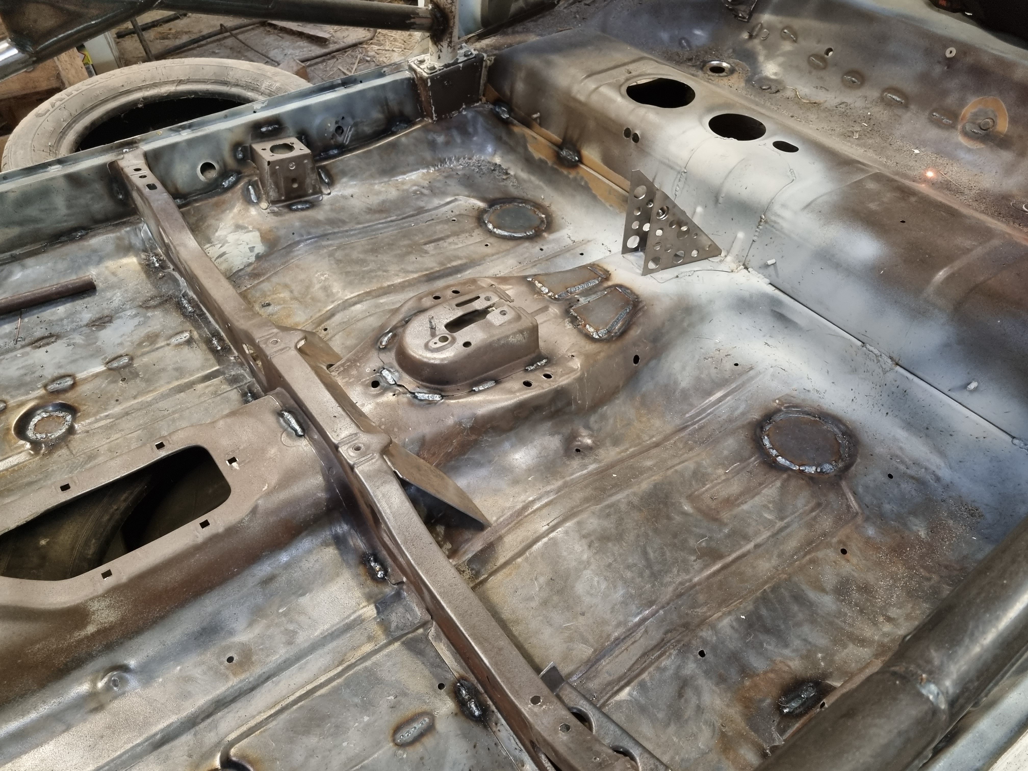

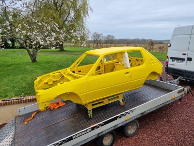

Voici donc quelques photos depuis le jour où nous sommes allé la chercher en passant par le décapage, soudure de caisse, peinture et montage...

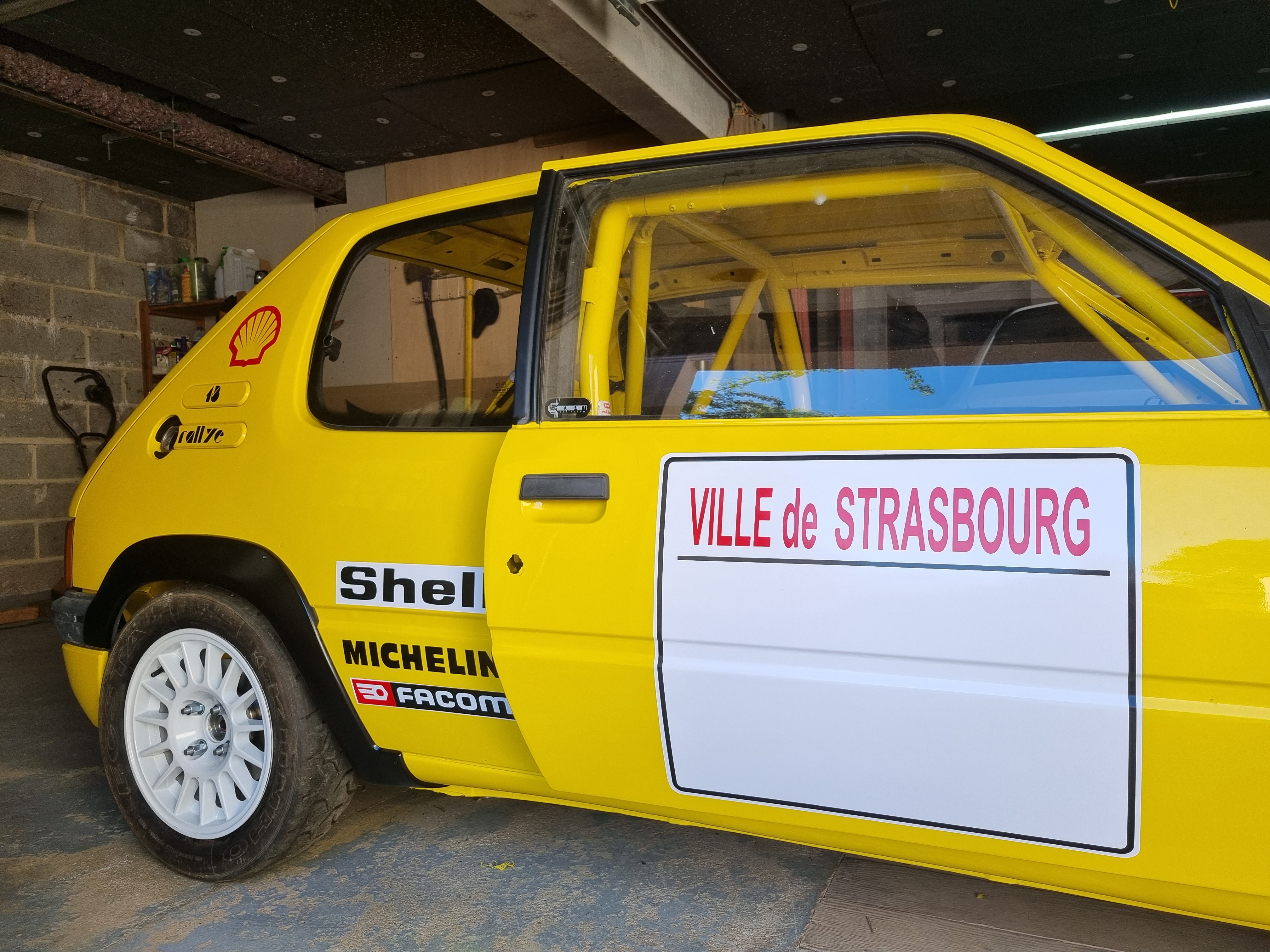

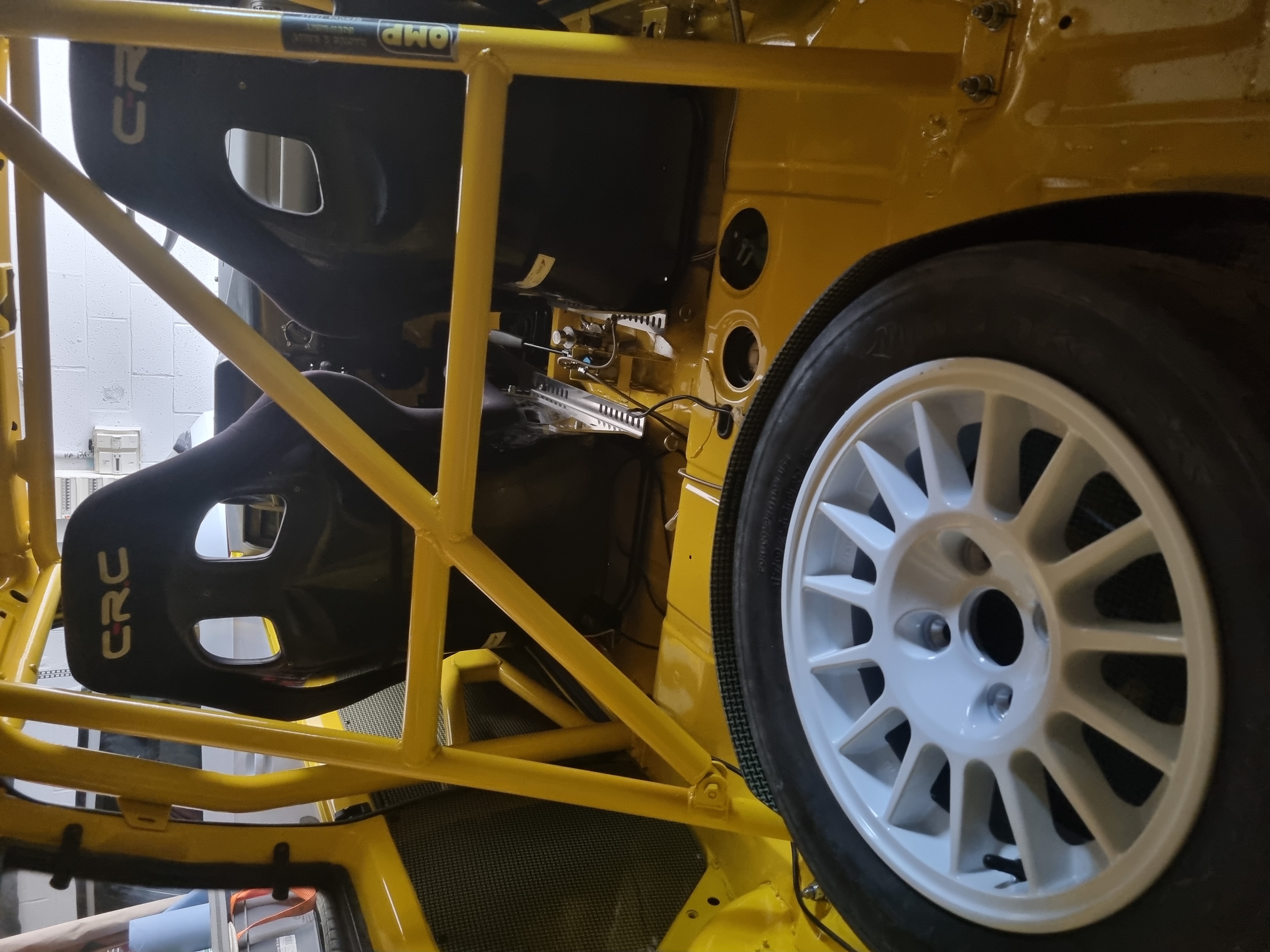

Le montage de la bête se poursuit, l'intérieur se termine, il ne me reste plus qu'à terminer mon tableau de bord et l'envoyer en flocage incessamment sous peu.
Messages : 9955
A remercié : 739 fois
A été remercié : 694 fois
Ça a l'air propre :ok:

Bonsoir,
Très belle voiture ...BRAVO !!!
Un détail me chagrine , si je vois bien sur la photo . Je pense que l'entrée et la sortie du maitre cylindre du FAM ont été inversés
Normalement du répartiteur , tu rentres par l'arriére et tu ressorts par l'avant (le plus près de la tige du piston)
